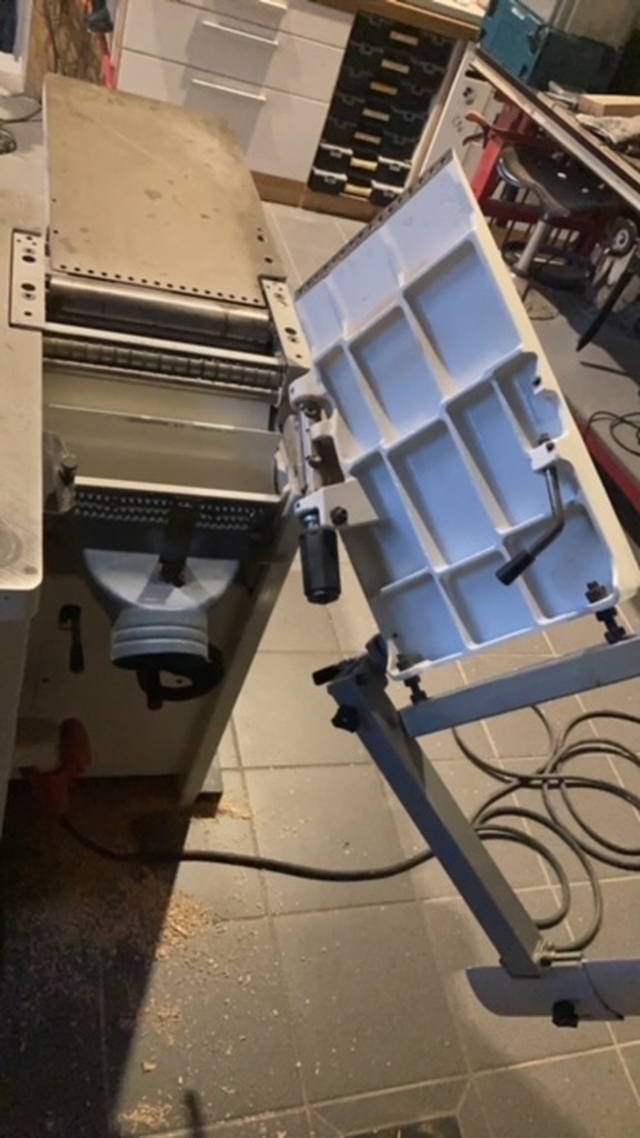

Problème j'ai dérégler mes tables de degau et depuis impossible d'arriver a sortir quelque chose de correct.
J'y ai déjà passé des heures, je me suis renseigner sur le net forum etc. mais rien y fait.
Lors du démontage des petites cales genre rondelle ultrafines en genre de clinquant sont tombés de sous les axes. Il y en avait plusieurs... impossible de retrouver leur position d'origine.

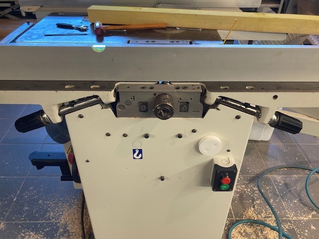

Réglage des fers (neuf) sur l'axe avec le gabarit SCM.
Réglage de la table fixe coté manette pour être pile affleurant au fer puis réglage de l'autre coté (scie) avec les Vis 6pans creux...
Jusque la j'arrive a quelque chose qui me semble plutôt correct.

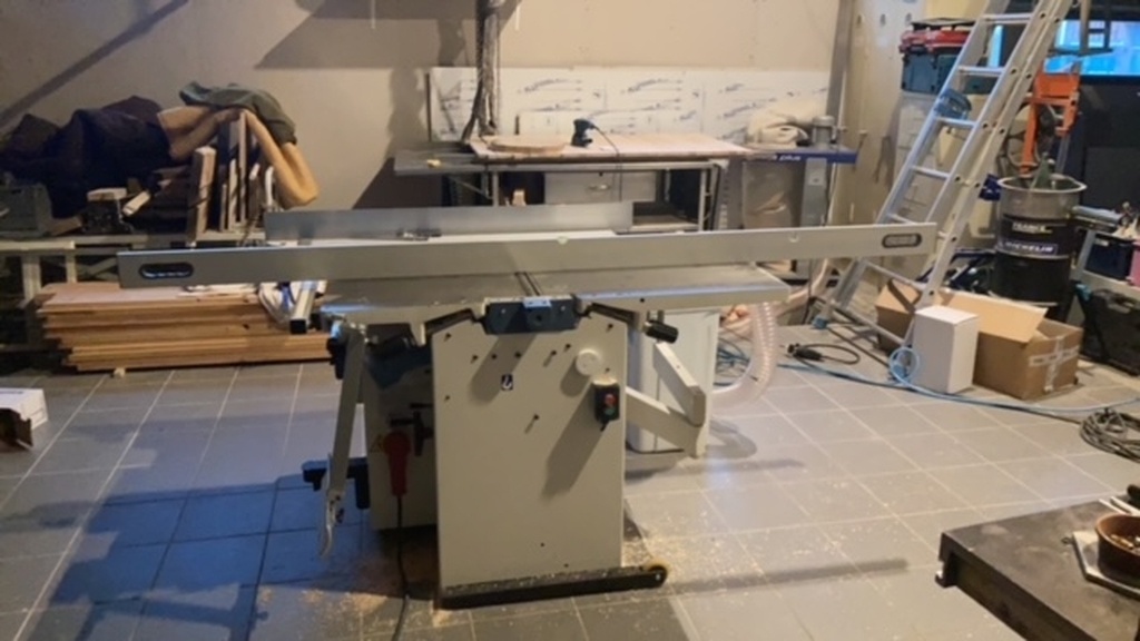

Je commence par le coté manette (réglage de l'épaisseur de passe). Règle en appuis sur table fixe... et contrôle avec un jeu de cale (type mécanique pour bougies) épaisseur 0,05mm
Au début c’était un peu cata mais en bougeant un peu les fameuses cale j'arrive a quelque chose de pas degeu.
Le problème est le dernier réglage coté scie. je me retrouve avec le coin (entrée table coté scie) à -1mm. Lorsque je remonte avec les vis 6 pans tt le coté scie remonte... et je dérègle l'autre coté forcement...
Je me retrouve nickel aligné a gauche de ma degau et table convexe à droite...

Je pense que tes rondelles étaient positionnées sous l'espèce de vérin qui sert à faire monter ou descendre les tables.
Sur ma degau minimax, je peux desserrer les vis qui maintiennent les vérins et y insérer ces fines rondelles ce qui permet un nouvel ajustement.
Et si tu n'as plus de rondelle, des canettes de coca decoupés permettent d'avoir des cales très fines....

Oui c'est cela... J'ai toujours les rondelles... Je ne sais juste pas quel etait leur position exacte... du coup avec les emplillage ca fait de nombreuses possibilités d'angles...

As tu vérifié la rectitude de ta règle, il faut commencer par cela
johann fournier
Salut, alors oui je me suis évidement posé cette question.
J'ai essayé avec plusieurs règles (Règle alu, niveau et rail de scie plongeante Makita tt neuf posé sur la tranche) je constate la même chose donc je pense que le problème ne viens pas de la.
