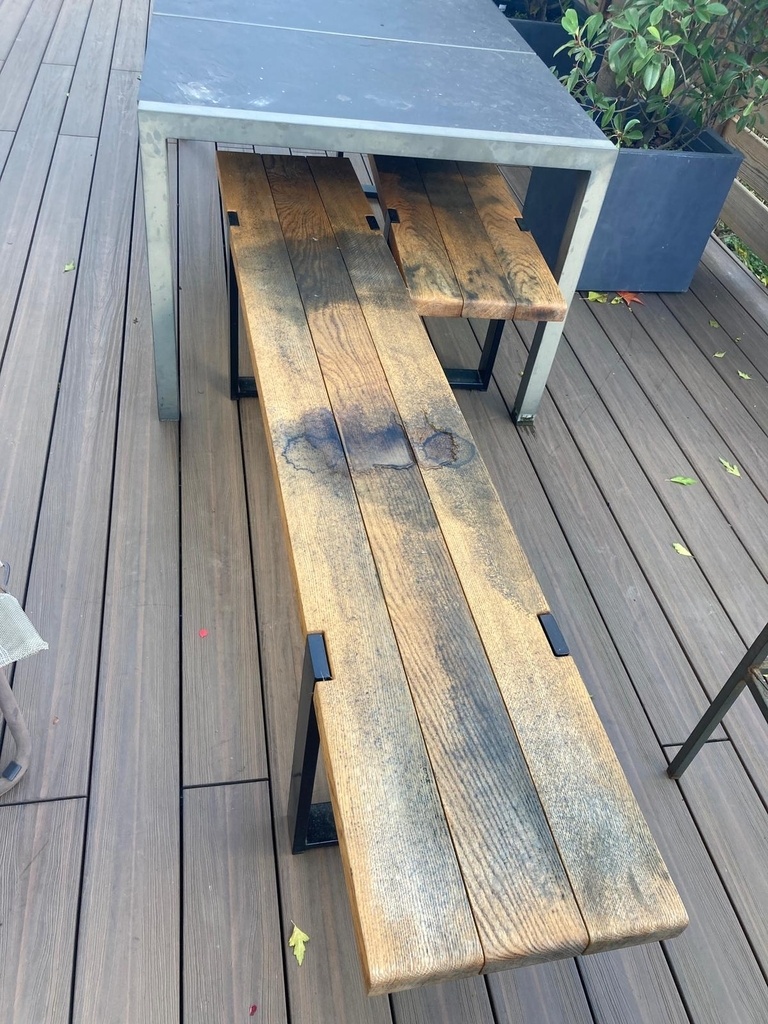

Bonjour, j'ai réalisé pour des clients des bancs en chêne massif.
Les bancs restent à l'extérieur toute l'année et les clients souhaitaient ne pas avoir beaucoup d'entretien. J'ai donc utilisé le chêne pour sa capacité à résister en extérieur, et une finition huile de lin/therebentine/durcisseur en 3 passages pour qu'ils puissent facilement eux même en réappliquer une fois par an.
Malheureusement, pour couper l'effet ''poisseux'' de la finition j'ai passé un coup de laine d'acier sur les bancs.... Sur le coup je n'ai pas pensé à la réaction avec les tanins. Après installation et première pluie chez les clients les bancs étaient tout noirs. Je l'ai ai récupéré, poncés entièrement, traité plusieurs fois à l'acide oxylique pour rebelote la finition.
2 mois après voilà à quoi ressemble les bancs.... Pensez-vous qu'un nouveau traitement permettrait d'enrayer le problème ? Ou est-ce que je dois refaire entièrement les pièces ?
Je pensais peut-être à: Traitement acide oxylique + anti tanique + un vernis extérieur ?
Je n'ai pas vraiment la possibilité de rabotter à nouveau car l'épaisseur doit être précise et coïncider avec le bout haut des pieds... Je pourrai néanmoins mettre une cale en dessous si jamais.
Merci d'avance pour vos retours, et bonne journée !

Le chêne à l'extérieur, il fini tout gris, c'est juste une histoire de temps, les produits repoussent seulement le moment. Un ponçage léger en insistant un peu plus sur les zones teintées, le tout sous une bache avec un peu d'ammoniaque dans une gamelle, et ils auront la couleur de suite, c.a.d. la couleur qu'ils auraient eu dans 5 ou 10 ans.
bonjour il y a des produit moderne pour la finition des bois en extérieure pourquoi utilisé des produits qui sont totalement inefficace il existe des vernis marins de bonne qualité

C'était pour éviter l'effet ''craquage'' du vernis après quelques temps dehors. L'huile de lin + therebentine est évoquée à pas mal d'endroits pour l'extérieur même sur ce forum. Je pensais que c'était une solution qui fonctionnait correctement !

Si tu veux garder l'effet huile, l'huile de Tung est préférable pour l'extérieur. Beaucoup utilisent l'huile de lin + essence de térébenthine sur ce site, effectivement, mais beaucoup d'entre eux avant toi sont venus se désoler d'avoir les même problèmes que toi...
Fred a fait une synthèse il y a quelques années, il y a eu beaucoup d'autres retour depuis.
Edit : l'huile de tung est préférable, mais pas forcément le choix le plus adapté, c'est vraiment si une finition huilé est indispensable.

Effectivement on en a maintes fois discuté mais l'huile de lin offre des conditions favorisant le développement de champignons en extérieur et ces tâches noires sont récurrentes. Malheureusement là le bois à été imprégné sur une certaine épaisseur et pas certain qu'il soit possible de l'enlever, l'autre problème sera de trouver une finition qui accroche sur de l'huile et qui ne réagisse pas.

le mieux dans cette situation c'est de griser le bois entièrement. Mettre du chêne a plat en extérieur non abrité c'est aller devant ce genre de problème. Après l'huile de tung est mieux indiquer pour ce genre de travaux mais avec des bois taniques et l'utilisation de laine d'acier cela ne pouvait pas se passer autrement.
L'huile de lin à l'extérieur, c'est le meilleur moyen pour se payer des moisissures et champignons.
Tu ponces un peu là où il y a les ronds (eau qui a stagné ?), et tu expliques à tes clients que c'est un effet des plus esthétiques... Un coté wasabi... euh non!! wabi sabi, ma Chèeere...
Et tu leur expliques que c'est à cause de l'Entropie de l'Univers qui augmente...
Effectivement huile de lin en extérieur mauvaise idée !
Ahhhh l’effet vas-y baby, quels coquins ces japonais !!
Du bois tanique dehors, à moins d’un super vernis marin et un entretien régulier (=refaire le vernis), il n’y a pas de miracle. Sinon, laisser dégorger les tanins sous la pluie pendant… le temps nécessaire, et laisser griser ou traiter comme on le veut.
L’huile de lin dehors, par contre, c’est de la 💩, ça moisit même avec siccatif.

Le chêne, s'il est exposé à l'extérieur doit être lavé de ses tannins. Comment? en le laissant à la pluie sans protection durant quelques temps devant l'atelier par exemple.
ça m'est aussi arrivé sur un portail en chêne. Mais 3-4 pluies plus tard les tannins étaient lavés et le portail a retrouvé une couleur normale

Outre le problème lié à l'huile de lin, il y a aussi celui des poussières métalliques incrustées dans le bois. Vu que le chêne a des pores ouverts, les matières sont entrées trop profondément pour espérer les enlever à 100 %, huile comme fer.
Solution radicale si possible : démonter et retourner les planches... ou remplacer 😖

Bonjour, j'ai eu le même problème avec un banc en chêne que j'avais fabriqué ; et une table avec le plateau en chêne qui est dehors depuis plusieurs années .
Après un bon ponçage sur le plateau de chêne pour le remettre à neuf, je passe un coup de Rubio monocat dessus et sur le banc . Trois jours après, suite à une grosse pluie d'orage, catastrophe les surfaces étaient piquées de noir et avec en plus de grosses tâches par endroit .
Je pense que c'est le Rubio, à base d'huile de lin, qui a fait cette réaction .
