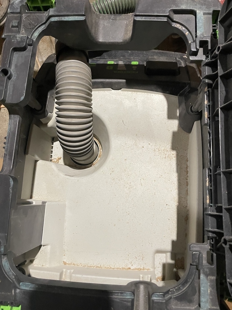

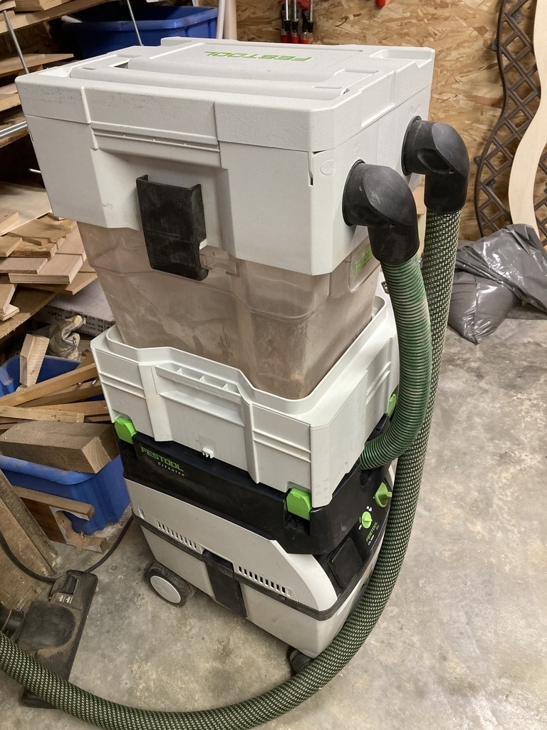

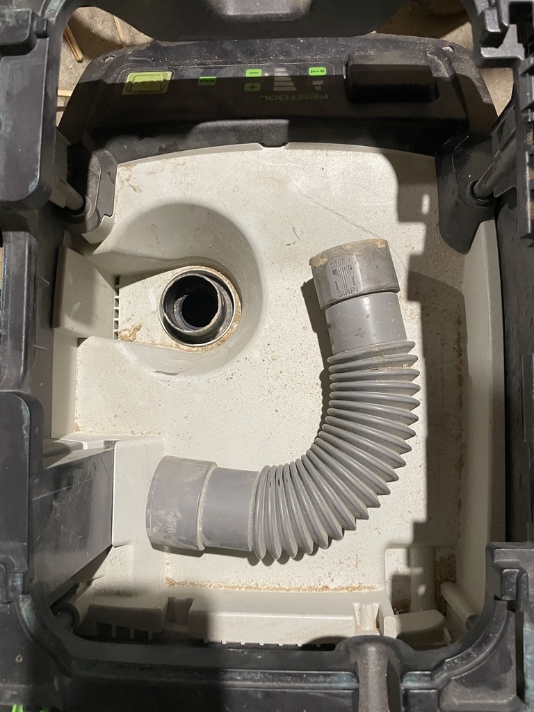

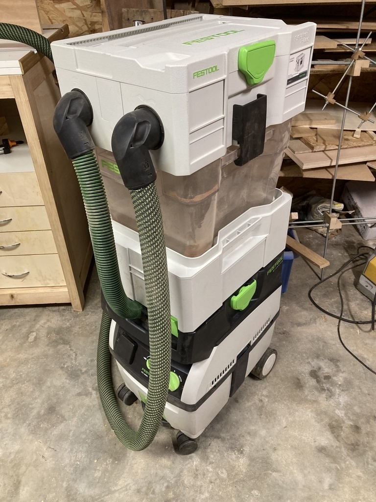

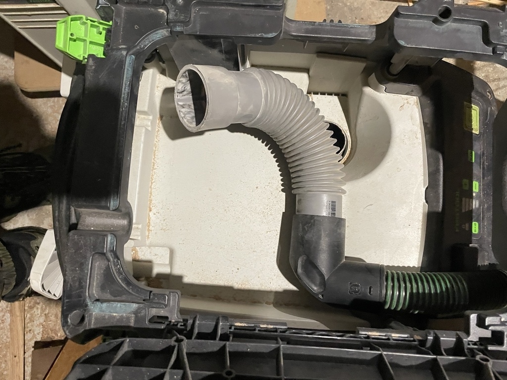

J’ai utilisé un manchon PVC souple en 50 mm de diamètre et j’ai réussi à adapter le filtre cyclonique Festool sur l’aspirateur midi
Cela fonctionne très bien
Cordialement

Gamblin
Voici les photos

Merci de ta réponse merci d’avoir prit le temps pour me répondre et pour les photos
J’ai exactement le même modèle de ctl midi avec la touche tactile de variation de puissance.
Le tuyau fournit était trop court ? Ou le coude pas dans le bon sens ? Le tuyau se torsadait sûrement.
