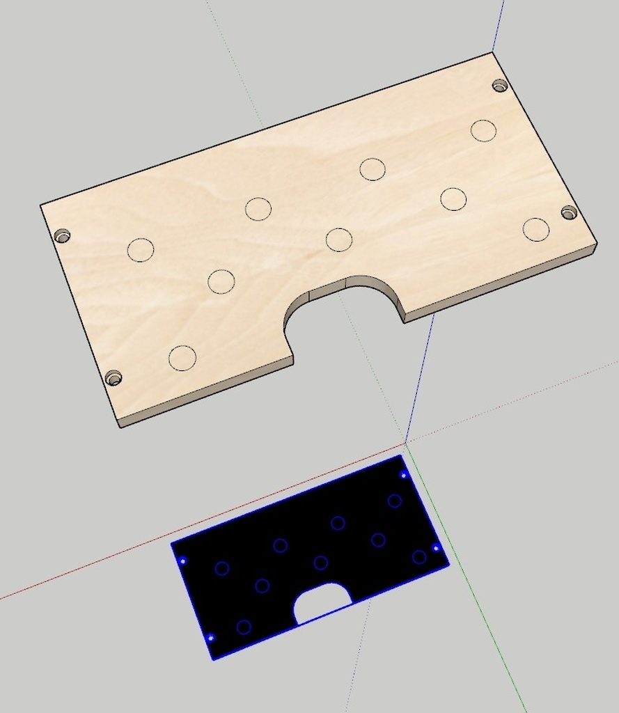

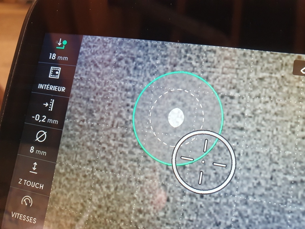

Lorsque j'exporte une pièce toute simple, genre petit plateau avec des trous de 20mm, j'obtiens des formes ovoïdes... J'ai tout refait pour être sûr, même résultat.
Voyez plutôt :
La pièce est pourtant simple, pour ceux qui voudrait y jeter un œil :
lien fichier sketchup 2017
Est-ce un problème de faceSVG ? De ma version de sketchup ancienne (2017) ? Avez-vous rencontré ce problème ou est-ce qu'avec le même fichier cela marche chez vous ?

Si j'ai bien compris les docs que t'as envoyé sur le svg, j'aurai de meilleurs résultat en coupant mon cercle pour que le début et la fin soient plus facile à déterminer par le logiciel ? Pas pratique pour un usinage intérieur...
En attendant je redessine des cercles directement sur la shaper en mettant leurs coordonnées, pas très pratique. Je crois que mes trous MFT attendront OCL 6 !
Je pourrais aussi me contenter de cette approximation mais en bon perfectionniste je n'y arrive pas... Il faut ajouter 0,3 pour que les bench dogs coulissent correctement et il y a du coup un petit jeu dans une direction aléatoire...

J'ai tout de même usiné certaines de mes pièces MFT avec une technique un peu spéciale et très chronophage pour un résultat approximatif : comme chacun de rond est ovoïde dans une direction différente, j'ai translaté mon dessin pour avoir plusieurs rond à choisir, et chacun corrige un peu celui d'avant. Il faut juste passer 3 fois par trou et parfois c'est toujours pas bon... Ou comment annuler les avantages même d'une shaper : sa précision et sa "rapidité" pour ce genre de tâche...
