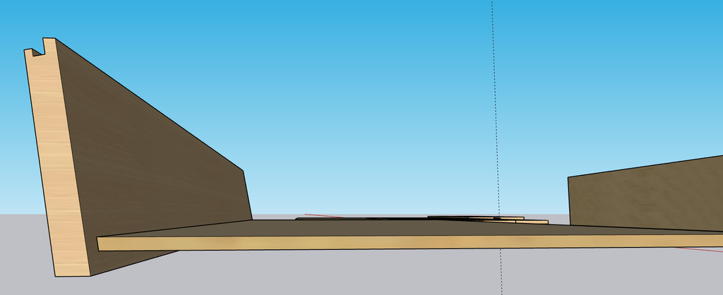

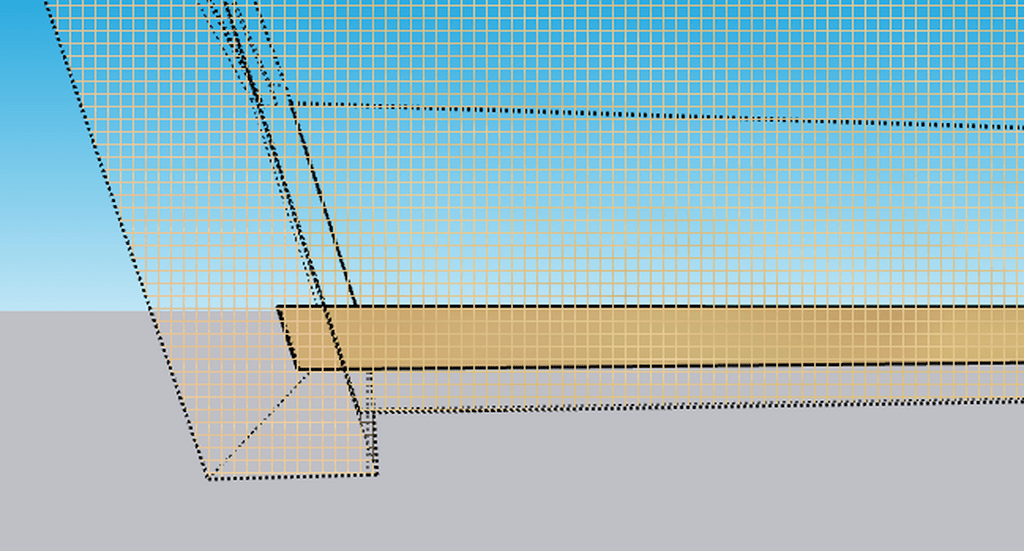

Bonjour, je sèche sur un problème de rainurage. Je dois faire une rainure de 8mm pour encastrer un fond de tiroir, sauf que le devant du tiroir est incliné, et que donc ma rainure doit aussi être inclinée.
Je pourrais le faire à la scie circulaire, mais le soucis c'est que souhaite que ma rainure soit en plein champs pour ne pas qu'il y ait de jour de chaque coté de la rainure ... et là, j'ai beau me creuser la tête et chercher des solutions sur le net, je ne trouve pas !!
J'ai joint un visuel :
  • à gauche, la face avant du tiroir, inclinée à 12 degrés
  • En dessous, le fond, qui doit venir s'encastrer dans la face avant
et sur le 2ème visuel, la vue de l'encastrement en transparence
Si quelqu'un à une astuce à me proposer, je suis preneur !

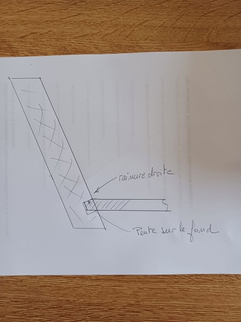

Si tu ne veux pas te compliquer la vie fait une rainure droite et une pente sur le fond.
kaj
Je n'avais pas lu les réponses, je constate que je viens de faire un doublon
kaj mais en plus clair et bien illustré !;)
irongomme
Merci kaj ! Je vais y réfléchir ;)
Une rainure droite un peu plus large que l’épaisseur de ton fond, pour compenser l’inclinaison, etdont l’arête inférieure est alignée avec celle des rainures latérales.
voila une très bonne idée qui pourrait être améliorée avec une pente sur le fond dite mise au mollet
merci fabien
irongomme
J'ai pensé à cette solution, j'avais peur de ne pas être assez précis sur ma rainure, parce que c'est un angle à la con et qu'au final ce ne soit pas très esthétique... :-/

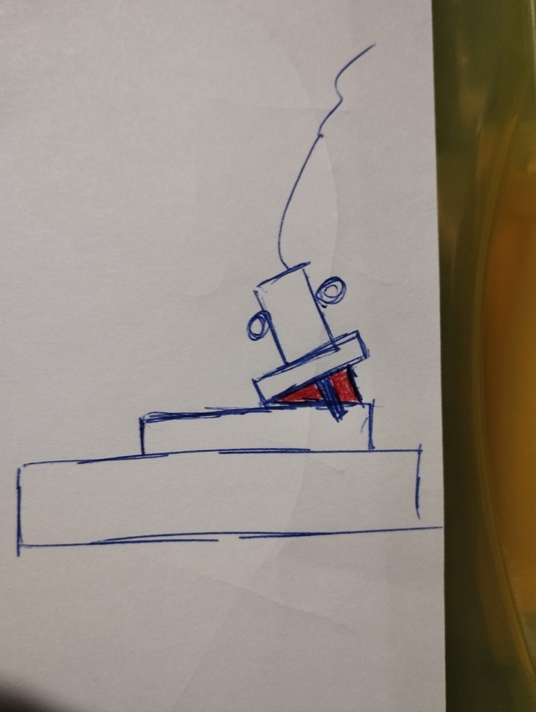

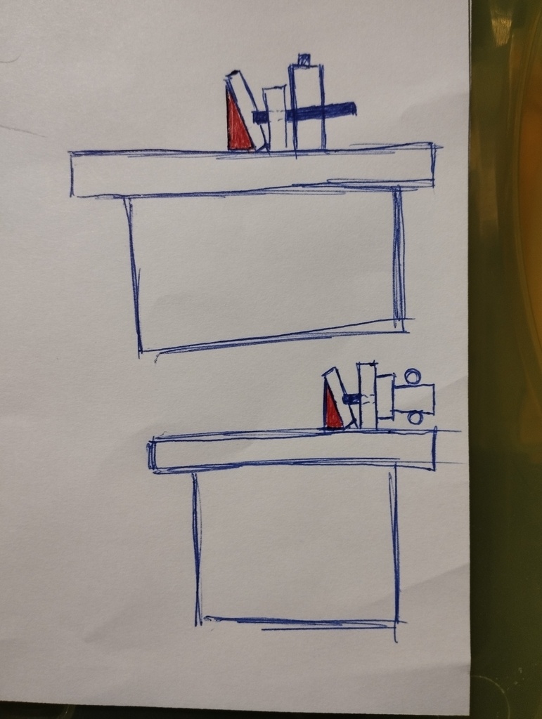

Bonjour, soit à la toupie avec des butées d'arrêt et une cale à dévers. Ou le même principe mais avec une défonceuse sur table fixée sur le guide (machine à l'horizontale). Ou alors avec une défonceuse équipée d'une cale à dévers sur sa semelle. Il y a encore d'autres possibilités, cela dépend de l'outillage. Voici des croquis vite fait pour imager mes propos.
