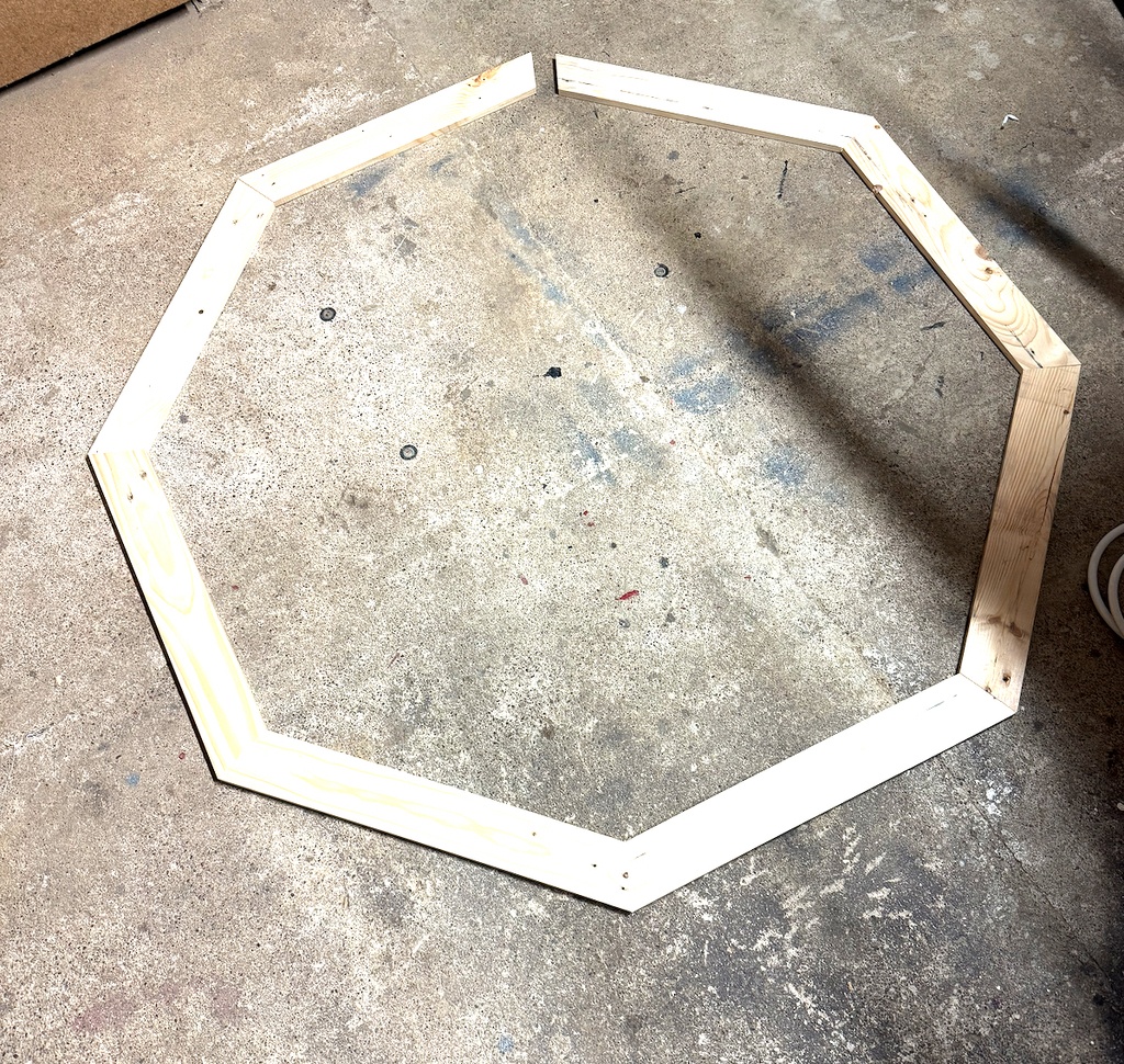

Bonsoir à tous,
J’ai voulu réaliser un octogone, j’ai donc découpé 8 pièces avec des angles de 22,5°. J’ai voulu faire un montage à blanc, et j’ai ce résultat. J’ai mesuré avec un rapporteur, j’ai les bons angles, enfin pour ce que je peux voir (reporteur traditionnel, avec les graduations). Que pensez de mon problème, auriez vous une solution pour vérifier la réalisation et la scie radiale? Merci.
Nicolas
Chatongris
Des idées comme ça... : inégalité des longueurs de tes pièces, et/ou probablement quelques dixièmes de degrés (voire moins) de décalage par rapport au 22,5° théorique. Le décalage s'additionne à chaque angle et voilà le résultat. J'ai idée qu'il faut faire de minuscules corrections sur tes pièces pour arriver au résultat attendu. Sans doute pas évident à la scie radiale... Avec un lapidaire peut-être ?
Nicomug
D’accord je vais regarder cela. Merci.
Comme en navigation, une erreur de quelques degrés voir dixièmes de degrés se cumulera d'autant plus, suivant la distance parcourue, ou ici, suivant le nombre de coupes.
L'erreur, sans doute de quelques dixième de degrés ici, est suffisante, car répètée 7 (voire 14 fois), pour avoir un impact de plusieurs millimètres sur la 8eme jonction.
Les coupes sont donc à rectifier en conséquence, toutes de la même manière, pour résoudre le problème, et si tu veux un octogone de forme parfaite.

Ateliers Le Chapelain
Le réglage de la scie à onglet … tout un poème.

dBPs
Un petit controle par retournement d'une piece sur 2 le long d'une regle pour verifier les coupes, permet de verifier les coupes visuellement

Paul26
bonjour,
Vous pouvez contrôler la coupe des 2 angles de 22,5 de la première pièce avec deux règles en appui sur la coupe et une équerre à 45 degré. Ajuster la scie et faire les pièces suivantes, il faut aussi avoir des pièces de même longueur.
Sinon votre usinage me parait satisfaisant, l'écart est minime est sera rattrapé après collage .

Paul26
Un peu de géométrie ça fait pas de mal, il y a pas mal de petites applications de calcul et trigonométrie sur smartphone.
Vous pouvez aussi tracer simplement le cercle extérieur de l'octogone et avec les deux premiers bois vérifier si votre coupe est au bon angle.
Le but est toujours de trouver la méthode la plus simple et précise.

Ce sont des erreurs qui s'additionnent...
Je dessine l'octogone à echelle 1 sur un grand papiers, et je reporte le tracé directement sur les pieces de bois.
Je coupe à 1 mm en plus, et j'usine au lapidaire (ou ponceuse) pour être très précis.
