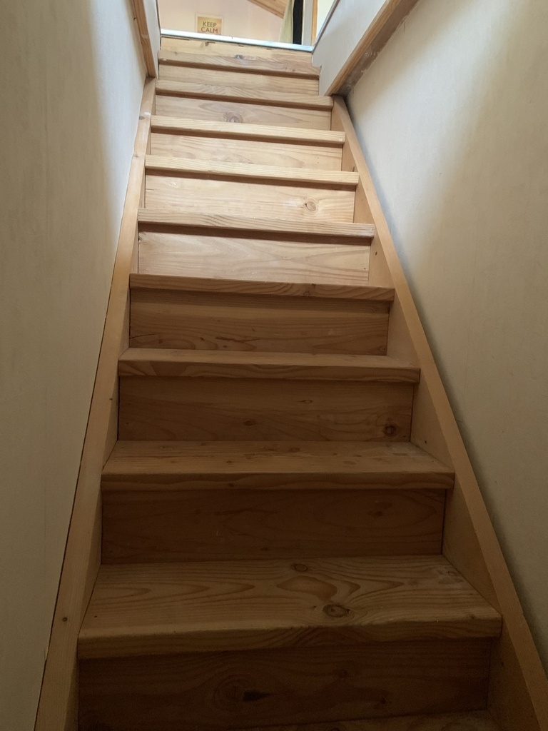

Nous avons un escalier qui craque et qui grince énormément. Pas très discret quand nous l'utilisons.
Je voulais savoir comment je pouvais faire pour limiter un peu le bruit?

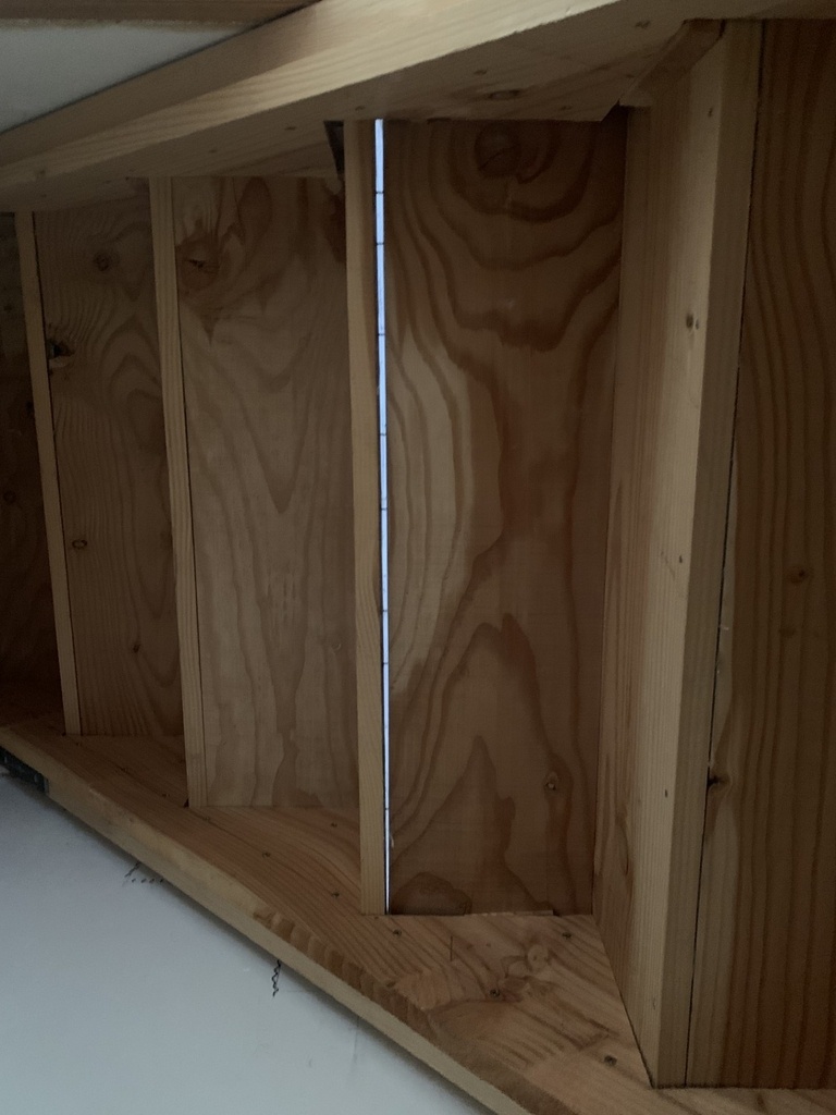

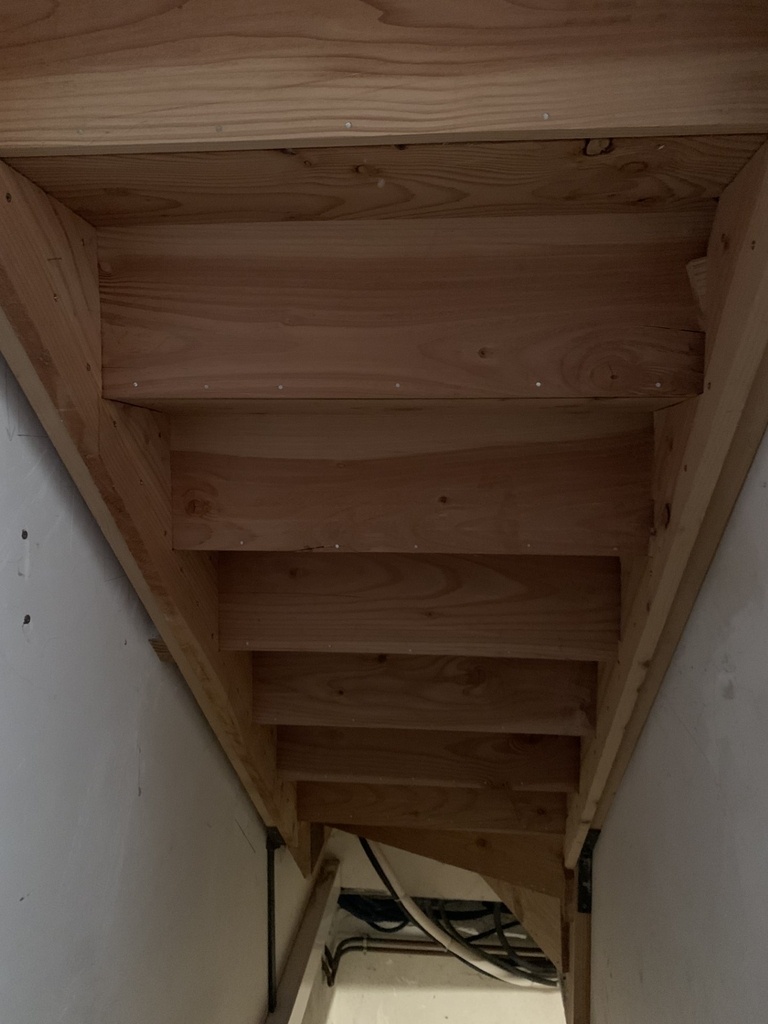

J'ai ajouté une phot vu du dessus, une montrant les écarts entre les marches et les contremarches et la dernière la vue du dessous.

Sans donner de solution pérenne, la conception est assez triste. Il y a un limon doublé d'une crémaillère, certaines contremarches sont calées grossièrement. Imprécisions de la crémaillère et ou des marches. Recaler discrètement dans un premier temps pour faire tout joindre.
Commencer par plaquer toutes les marches sur la crémaillère et ensuite plaquer les contremarches sur l'arrière des marches. Recaler le plus discrètement à l'arrière des contremarches. Malheureusement tu n'aura pas un escalier digne du nom. La solution serait de tout enlever et de repartir à zéro...

sur la photo du dessus on ne vois pas grand chose. mais du dessous on vois qu'il y a des jours de partout et même un endroit où il y a une cale en bois pour combler le jeu.

Doubler un limon mural d'une crémaillère est une solution, les marches et contremarches sont ajustées entre les deux. La manière traditionnelle consiste à poser des crémaillères, d'ajuster marches et contremarches et enfin de coiffer avec un stylobate par dessus. Une autre solution consiste à faire des faux limons entaillés, l'escalier est assemblé avant et descendu en place en plusieurs volées. Ici ce n'est pas possible. Pour les défauts, il y a des cales derrière les contremarches et en dessous d'une marche (sur la photo), ça prouve les imprécisions. L'escalier a des marches rayonnantes dans le virage, les supports métalliques ne sont pas du meilleur effet avec une meilleure conception ils ne seraient pas utiles.

il faut déjà s'assurer que les faux limons sont bien fixer à la maçonnerie est compléter si nécessaire (l'espace sur la gauche est gênant car les marches dans ce type d'escalier sont mises en force est doivent transmettre la force au mur , donc un calage peux s'avérer utile)
Un escalier grince car l'ensemble marche contre marche s'affaisse sous le poids de l'utilisateur donc dans un premier temps visser les contre marches aux marches par l'arrière puis refixer les marches aux crémaillères soit par dessus ou par dessous si vous pouvez faire passer une sangle à cliquet entre les murs pour resserrer l'emmarchement avant fixation cela est mieux (ou coins) fixer aussi le devant des contremarches.
Maintenant il faudrait pouvoir mettre les marches en tensions pour éviter le grincement
alors en peux soit ajouter un gros quart de rond sous la marche en la forçant en son milieu, sois ajouter une contre marche fine par le devant toujours en forçant au centre, soit appliquer le même principe par derrière, le but est d'empêcher la marche de ployer.
Essayer marche par marche et regarder l'amélioration et ce qui bouge sous votre poids.
Les marches sont peut être déformées et malgré une meilleur fixation cela grince encore un peu, alors un cordon d'acrylique ou silicone par dessous peu améliorer les choses.

les cales ne sont pas sous les marches, mais derriere les contre-marches, sans doute pour ajuster dans un espace existant jamais droit.
il semble respecter la règle "60cm <2H+G< 64cm, bien que assez pentu (à l’œil 45 °). de plus le quart tournant ne facilite pas les choses (apparemment non balancé)
