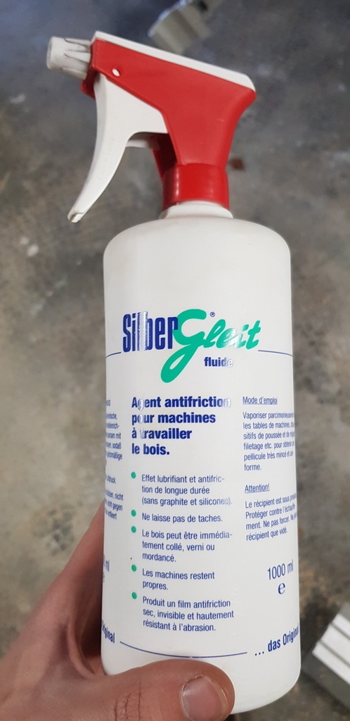

Ma question est assez simple. J'utilise le spray sur mes table de machine. Une fois que c'est fait ça fait des gouttes assez grosses. Du coup vous vous laissez ça comme ça ou vous passez un coup de chiffon dessus pour étaler ?

perso j'etale avec un pinceau large, comme ça j'en perds moins qu'avec le chiffon

j'utilise ce produit mais en pate. Je l'étale bien avec un pinceau aussi, que je met sous vide (plastic). ainsi pas de perte et pas de contact avec la peau.

quand tu dis que tu en perds moins, tu veux dire que ça en enlève moins que si on "essui" avec un chiffon je suppose?
Thierry CRESSON
oui c'est ca le chiffon absorbe une partie alors que le pinceau étale 😉

Bonjour, j'utilise un produit similaire, et je passe une chute de bois pour étaler.

je suis exactement du même avis que Ladaube, le coup de chiffon pour répartir, égaliser et enlever les surépaisseurs. Bonne journée.

Je serais partisan de passer un léger coup de chiffon, comme on le fait avec le même produit en pâte, pour bien couvrir la surface, sans épaisseur.
Je te fais cette réponse sous réserve de l'avis des pros.
