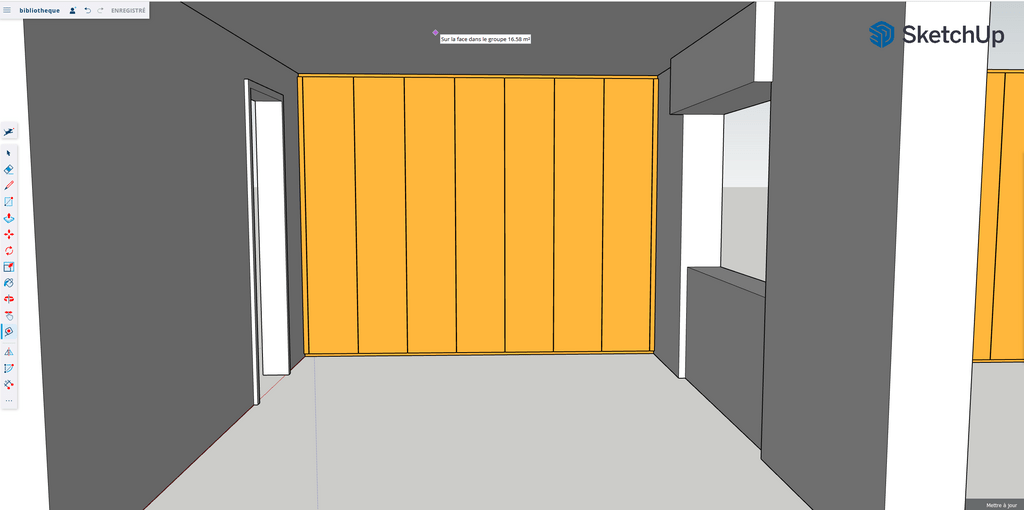

je souhaite fabriquer une bibliothèque qui va remplir tout un mur.
La structure sera faite de panneau de mélaminé de 18 mm je pense.
Les portes seront en MDF peint de la même couleur que les murs pour que le tout ne soit pas trop lourd dans la pièce.
Voila à quoi je voudrais que ça ressemble.

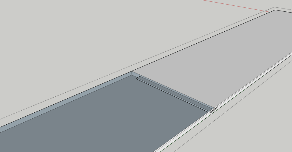

voila où j'en suis. je vais faire le plateau du bas et du haut en deux partie.
Il y aura un chant PVC sur le devant et un rainure languette pour lier les 2 plateaux.
Je pourrais aussi fixer les 2 pièces ensemble avec des tasseaux en dessous vu que le tout est sur pieds mais les vis se verraient à l'intérieur.

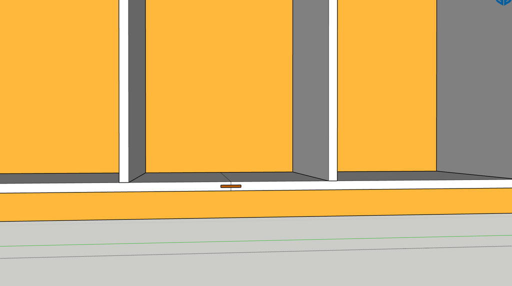

trente six seb Par contre pour les fonds tu as dis que tu les mettrais dans des rainures. Mais on est d'accord que si le socle est en place on a pas accès à l'arrière du meuble donc impossible de mettre des clous pour les fixer dans les rainures. Du coup ils sont juste collé au moment de les emboiter ?
et ta colle spéciale c'est pour coller sur du mélaminé en fait c'est bien ça ?
Hello
Je ne colle pas le fond, il est juste mis en rainure au moment du montage. La colle dont je te parle oui va coller une surface poreuse sur du nom poreux, typiquement le chant du méla brut de découpe (l'agglo donc) sur le parement en méla.
L'assemblage en milieu comme ça me parait risqué. J'aurai carrément fait un autre caisson. Et relié les 2 par vis relieuses.

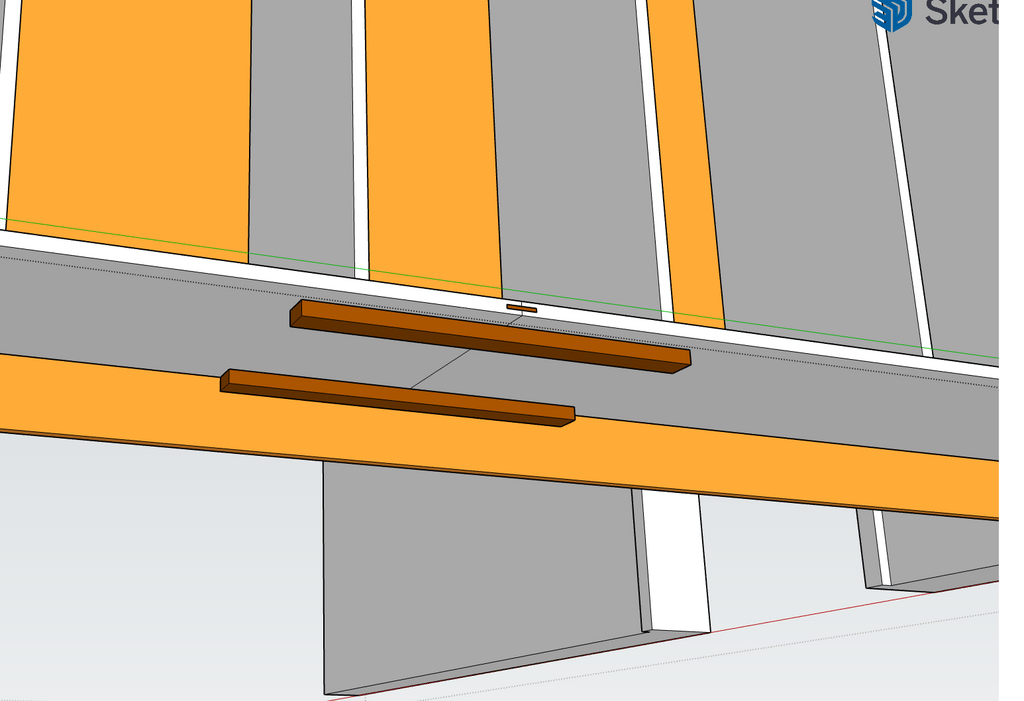

Mais l'idée de garder une seule planche qui me sert de socle et que je peux mettre bien de niveau avant de commencer a construire dessus me plait beaucoup.
Du coup j'ai pensé autrement pour fixer les 2 partie de plateau ensemble.
je peux mettre 2 tasseaux sous le socle et le visser par le dessus à l'endroit ou il y aura les montants. comme ça vis caché et je peux bien visser dans le tasseau. Et pourquoi pas rajouter de la colle.
J'ai de la néoprène en pot. Ca pourrait remplacer ta colle spéciale?
tu en pense quoi ?
NuageViking j'ai pas trop d'avis, je ne sentirais pas trop un montage comme ça, donc je m'abstiendrai. Je n'ai jamais vu non plus.
