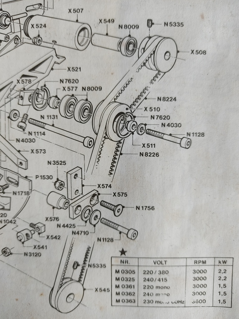

Je viens de faire l'acquisition d'un combiné Robland X310 de 1995. Il s'agit des anciens modèle de couleur verte.
La scie circulaire manquait un peu de puissance et je me suis aperçu que la courroie était morte.
Je souhaite donc changer celle-ci ainsi que la seconde qui est relié au moteur.
Est-ce que quelqu'un connaitrait les références ou les dimensions des courroies à commander ?

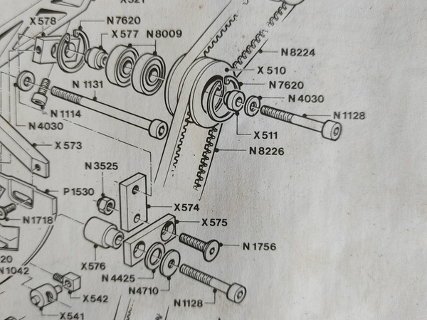

Numéro N8224 et N8226.
Merci pour votre aide

Bonjour, oui j'ai réussi à démonter les courroies. Le plateau de la scie est solidaire de la toupie et du moteur de la scie. Si vous faites celà il faudra tout sortir et c'est très lourd. Il y a une plaque sous les commandes de la scie. Il faut la démonter et en inclinant la scie, on arrive à y accéder.

Le combiné est chez mes parents. Je n'ai pas encore remonté les courroies. Il y a un poste de quelqu'un qui a complètement remis à neuf la même machine sur ce site. Il y donne les références des courroies.
triplekent1
10x700 pour la grande et 10x600 pour la petite. En trapézoïdale crantée

Merci pour votre réponse. J'ai trouvé un site pas mal : 1 2 3 courroies pour commander des courroies. Mais le problème c'est que la courroie en question était tellement détendu que je me demande si c'était la bonne dimension. Donc j'ai peur de commander la même courroie mais qui ne sera peut être pas la bonne. D'où mon besoin de trouver la référence de l'originale. Et non, sur cette courroie, il n'y a de toute façon rien de marqué.
