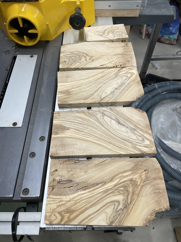

Je ne sais pas ce qui est le mieux.
Frais c’est plus difficile à couper
Sec c’est plus facile à couper

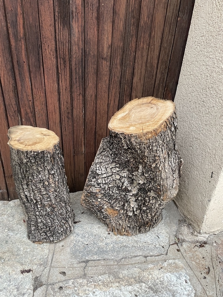

En photos des morceaux d’olivier, j’ai traîné à les récupérer ,l’arbre est tombé en mars dernier mon ami a coupé toute les branches fait une fouille et à ce jour des nouvelles branches repartent
On voit sur les bûches et sur les morceaux coupés les fissures et les traces de squatteurs ( je suspecte des vrillettes) blanc avec un genre de bec noir

Scie sabre et scie radiale ,les copeaux s’évacuent mal et les lames s’encrasse
(ma scie à ruban est trop petite )
Et je n’avais pas envie de mettre du mazout avec de l’huile
