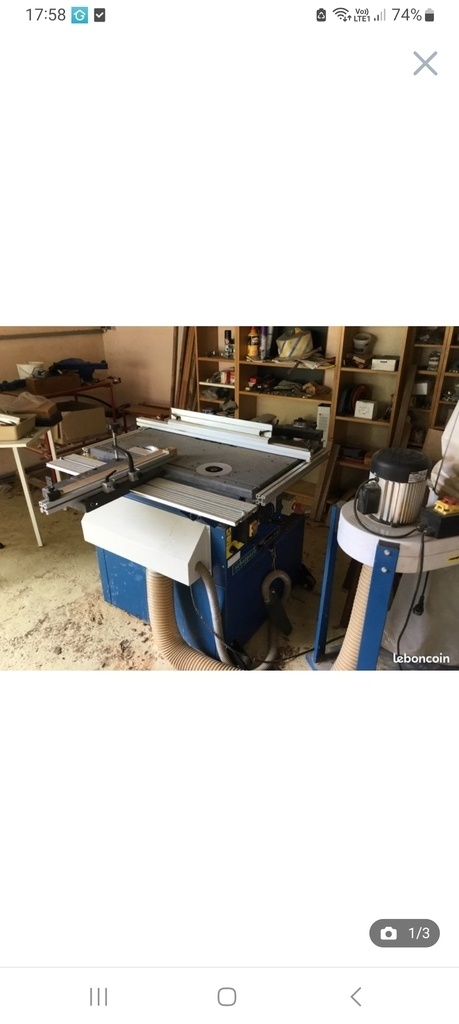

Je suis nouveau sur le forum car je compte me mettre à faire des copeaux :) je suis déjà pas mal équipé en electroportatif et bricole un peu tout mais j'ai envie de me lancer dans la menuiserie et j'aimerais m'offrir un combiné d'occasion. Comme mon garage est très petit je me tourne vers des modèles relativement compacts...
D'après ce que j'ai pu lire les combiné kity sont du bon matos. J'en ai conclu que le bestcombi 2000 était le parfait compromis (j'ai aussi vu des bestcombi 260 mais je ne connais pas les différences techniques).

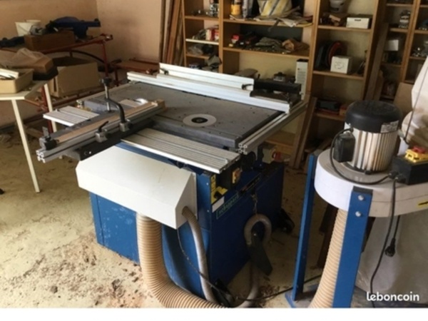

Seulement voilà, toutes les annonces intéressantes sont à 9h de route de chez moi... 🙄🙄 j'ai trouvé une annonce un peu plus proche mais j'aurai voulu votre avis, notamment sur le fait que ca soit une scheppach et pas une kity. Vu que cest plus recent je me demande si c'est quand même du bon matos ou une chinoiserie...
voici la machine en question, c'est une "bestcombi scheppach 3.0 "
Elle est affiché à 2000€ avec l'aspiration et des outils dont j'ai pas encore le détail.
Merci d'avance!!! 👍👍
BingoDS
2000 euros c'est beaucoup beaucoup trop. Sinon ça ressemble à un kity bestcombi pour sûr (même rail, même guide parallèle etc..). Scheppach a racheté Kity.

Oui les autres annonces que j'ai trouvé était plutôt entre 1300 et 1600...
je sais qu'ils ont ete racheté mais je me demandais si ça impliquait une baisse de qualité de fabrication... j'ai pu lire beaucoup de commentaires qui m'ont convaincu de pas prendre de chinois (damatomacchine ou autre) j'étais intéressé par les lurem maxi 26 plus, relativement compact et que l'on trouve plus facilement mais pareil, les avis m'ont dissuadé d'acheter cette machine (qui a mon niveau avait tout à fait correcte)
