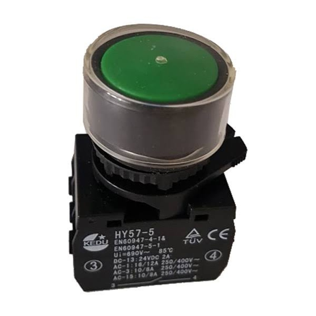

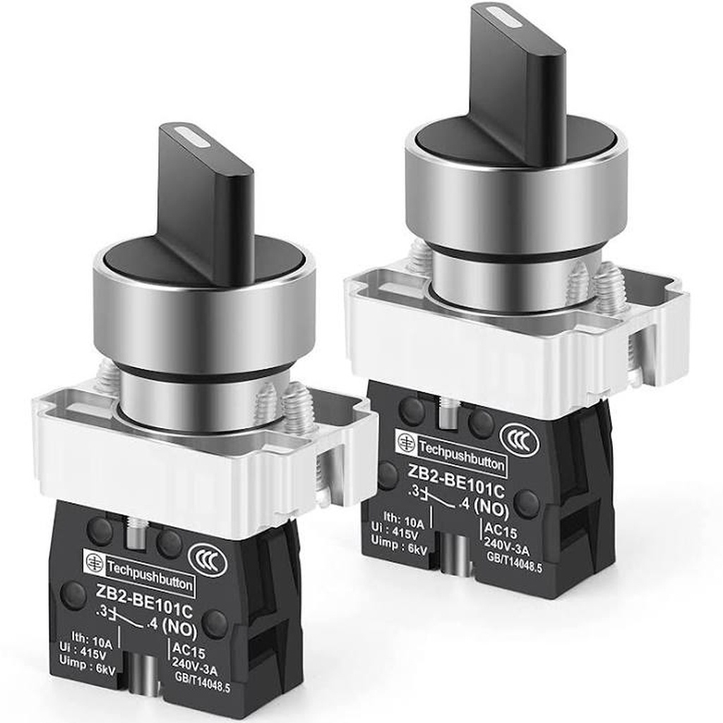

Clément CLARISSE
Bonjour Bobive,
Si c'est la tête de votre commutateur à bascule qui a une serrure, vous pouvez suivre la suggestion d'Erredubois de reprendre une clef universelle genre "455"... ou commander une autre tête de commutateur à bascule sans serrure sur RS-Online par exemple, normalement ça coûte une quinzaine d'€uros.
Repérez bien le système de fixation utilisé sur le commutateur car, par exemple encore, les commandes ASCO(-JOUCOMATIC) utilisent des bagues dans le corps qui associe la tête du commutateur aux éléments de commande installés en dessous, quand Crouzet et Télémécanique (devenu Schneider Electric depuis) utilisent un corps qui comprend deux vis pour verrouiller la tête aux commandes (donc les deux systèmes sont distincts et incompatibles)
executionbois
Tu modifies avec un simple commutateur il suffit que les contacteur soit de la même séries a clé ou a bouton cela ne change rien la clés c'est par mesure de sécurité.
