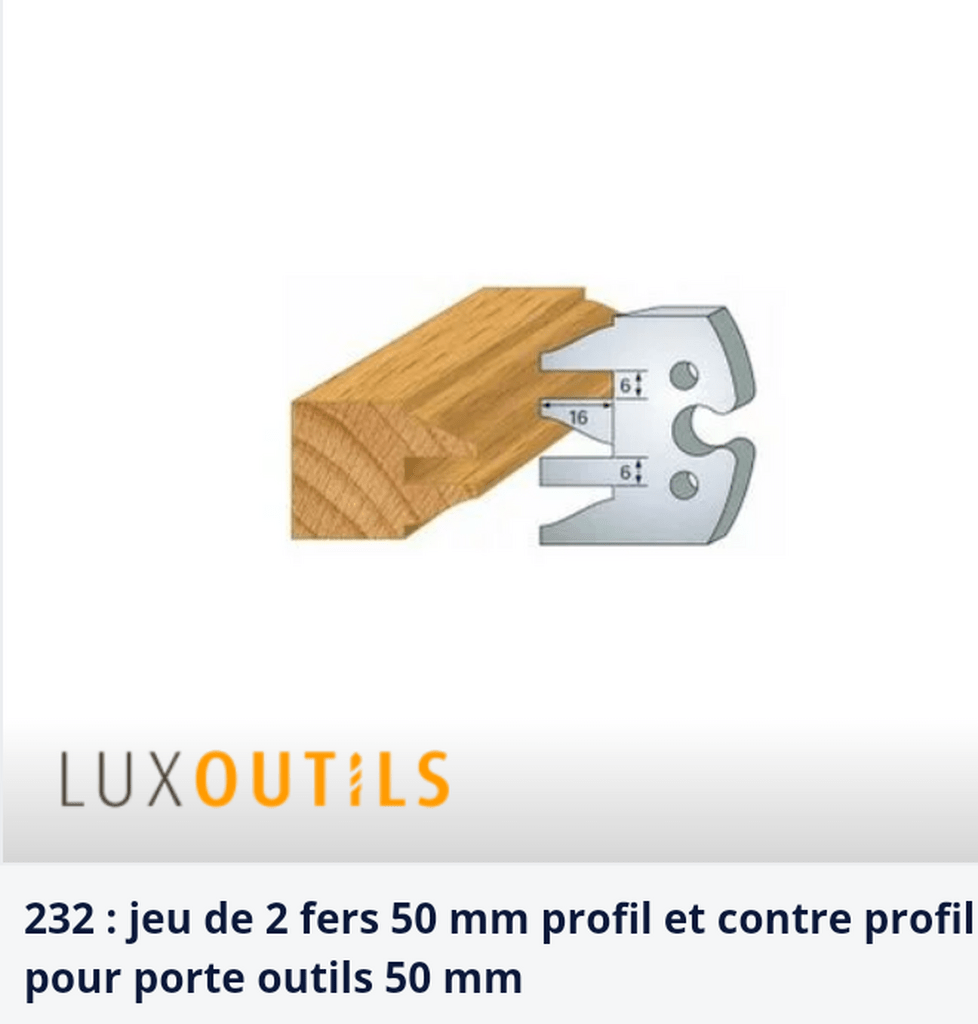

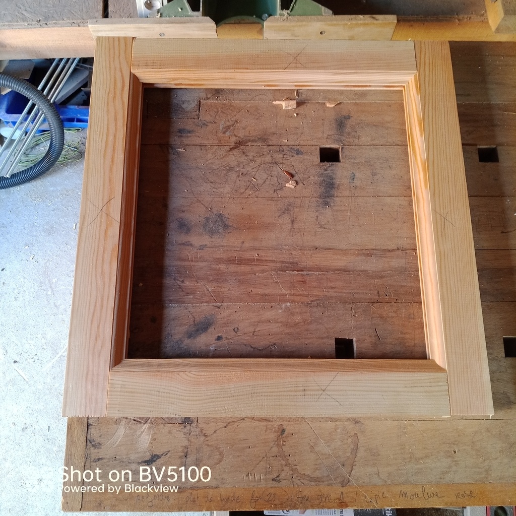

Le cadre a été réalisé en profil/contre profil N232 (cf photo) , traverses et montants en 27mm rainure intérieur 6mm /15mm de profondeur .

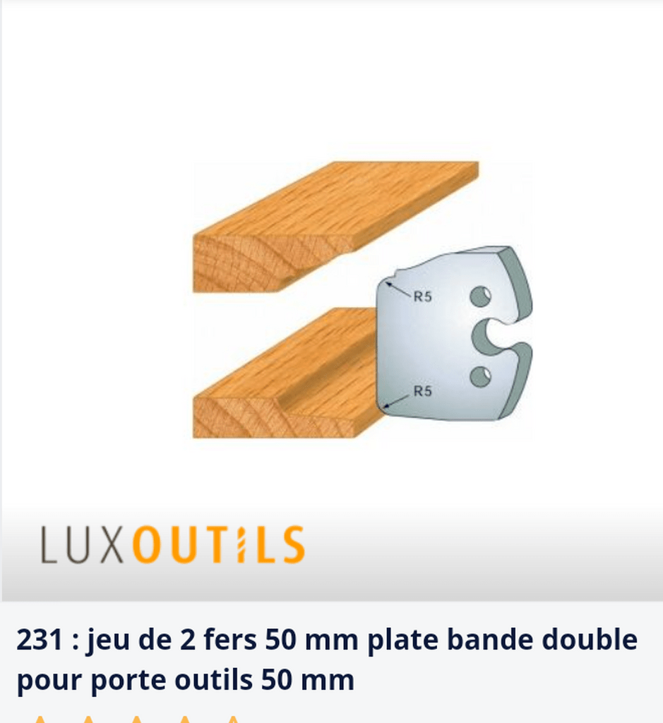

Je suis équipé de fer n231 hauteur 50mm (cf photos )mais ne comprends pas ,malgres mes recherches, la façon correct de les utiliser...doucine, plate bande qu'elle différence ? Quelle doit être ma longueur de languette et eapisseur?

sur ton croquis la profondeur de la rainure des portes est de 16mm. Le panneau de porte étant toujours un peu plus court, (afin de ne pas rencontrer de problème au montage) il doit donc entrer dans le montant de porte sur une profondeur de 15mm maximum. Pour son épaisseur, une fois la plate bande réalisée, elle sera de presque 6mm afin de corresponde avec la rainure des montants (ou de fer contre-profil)
Pour l'usinage de la plate bande, il faut travailler par passes successives afin d'être le plus précis possible. Un panneau d'essai ou une pièce de réglage n'est pas un luxe afin d'être pile poil. Le panneau rentre dans la rainure sans jeu mais sans effort.
Il faut commencer par usiner les cotés bois de bout afin que les passes bois de fil enlèvent les éclats en sortie de toupie.
Avec ce genre de fer à plate bande c'est les cotés haut ou bas qui coupent et non la face avant.

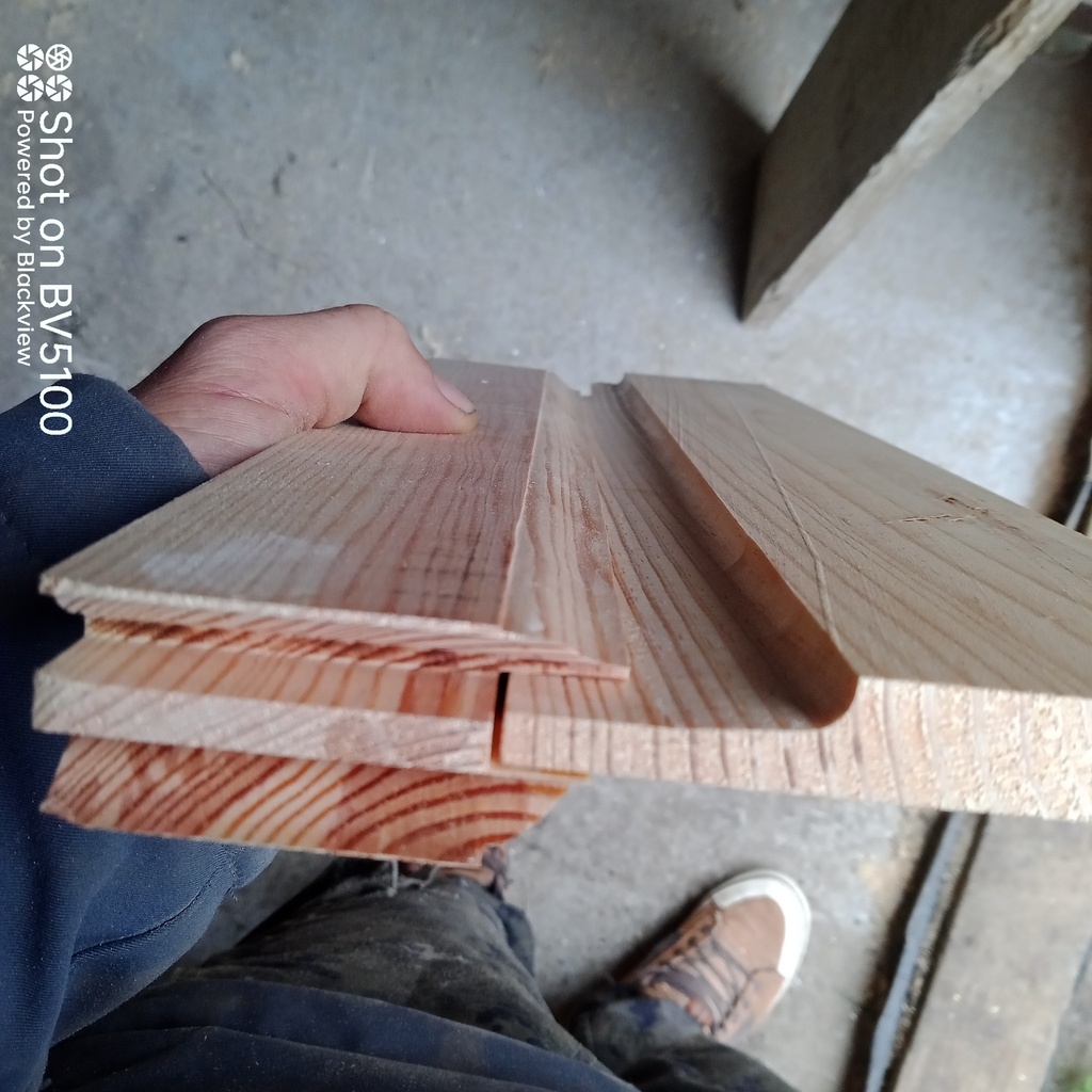

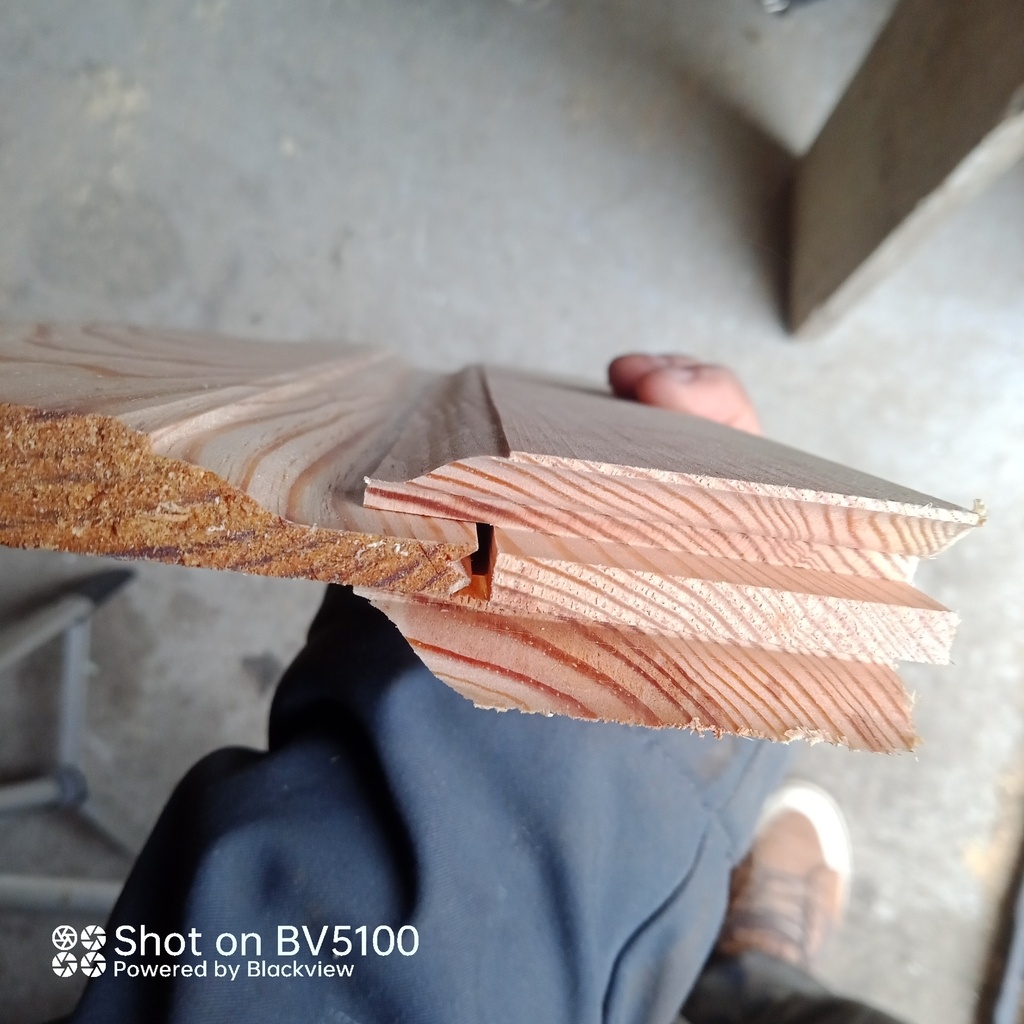

Je viens de mettre en pratique grâce à vous
je vous joint les photo du résultat .
J'ai essayer les 2 côté du fer .
Pouvez vous me confirmer le bon montage ?
Une réponse entraînant une autre question, est t'il possible d'augmenter pour des raisons esthetique la longueur de la languette ?

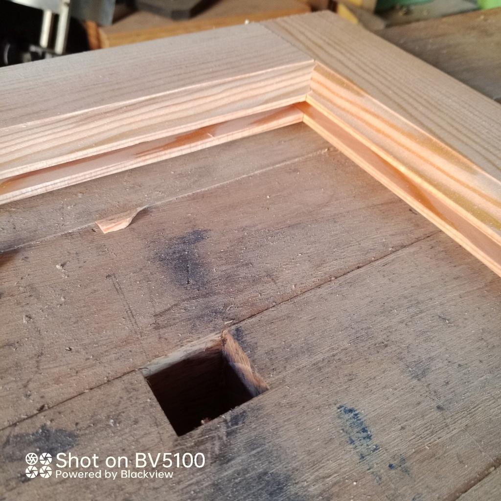

Je trouve la moulure très raproché du montant ...

oui tout cela me semble bien, si la moulure est trop rapprochée à votre gout, il faut installer l'outil en bout d'arbre (tout en haut)
En faisant ainsi on augmente sa profondeur (toutes proportions gardées)

Pour la profondeur tout dépend du porte fer ,surtout s’il n’est pas prévu pour un montage en bout d’arbre
La plate-bande sur les deux faces! profiler le parement afin d’avoir l’esthétique désirée et après ajuster l’usinage sur le contre parement pour que ça rentre
