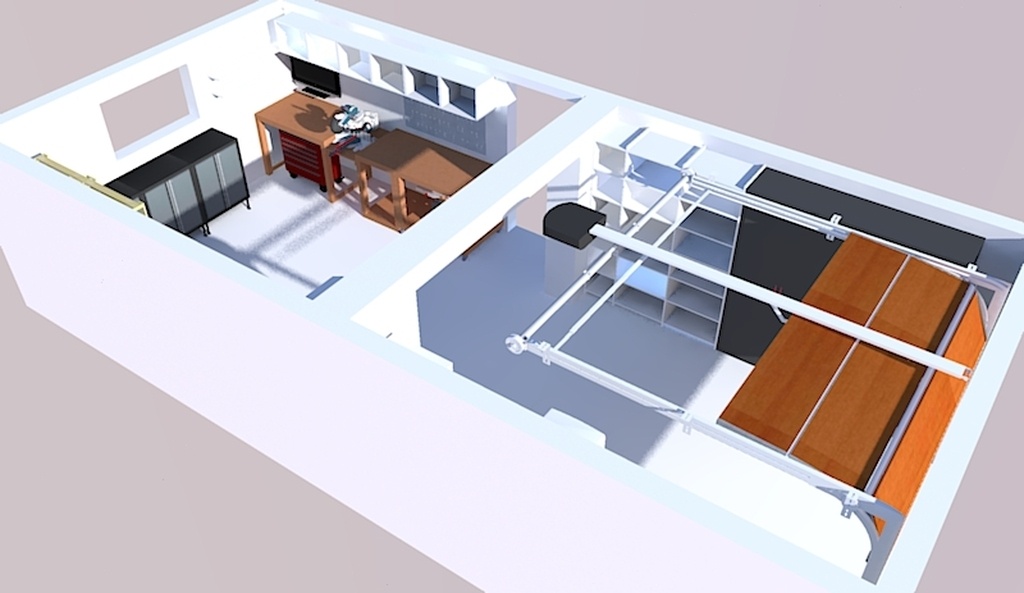

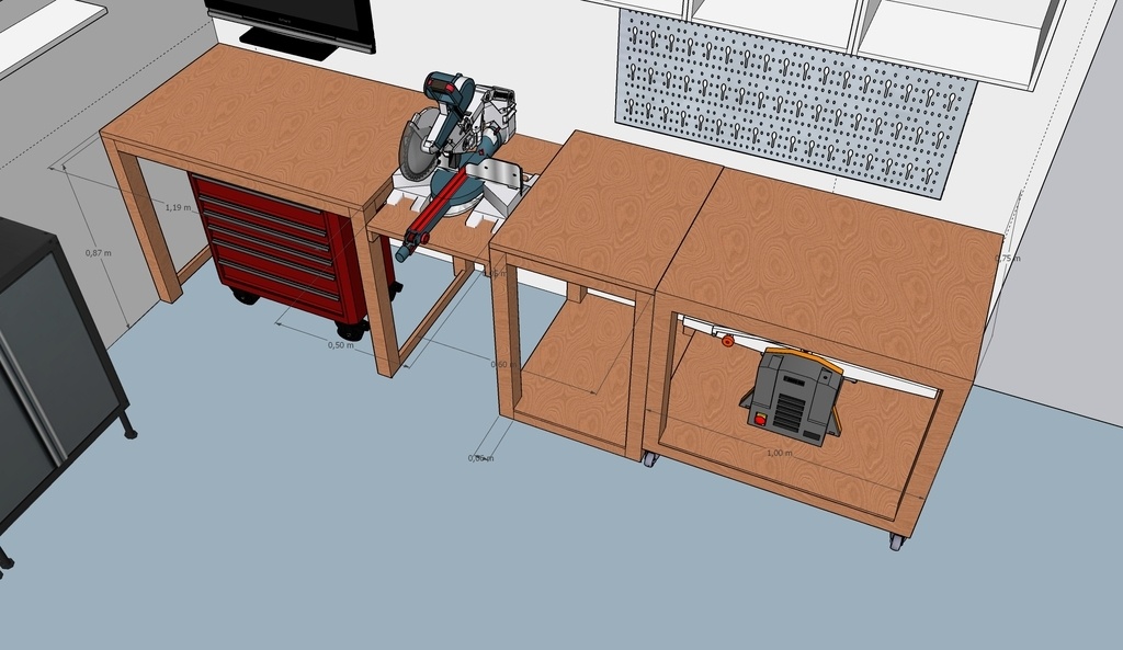

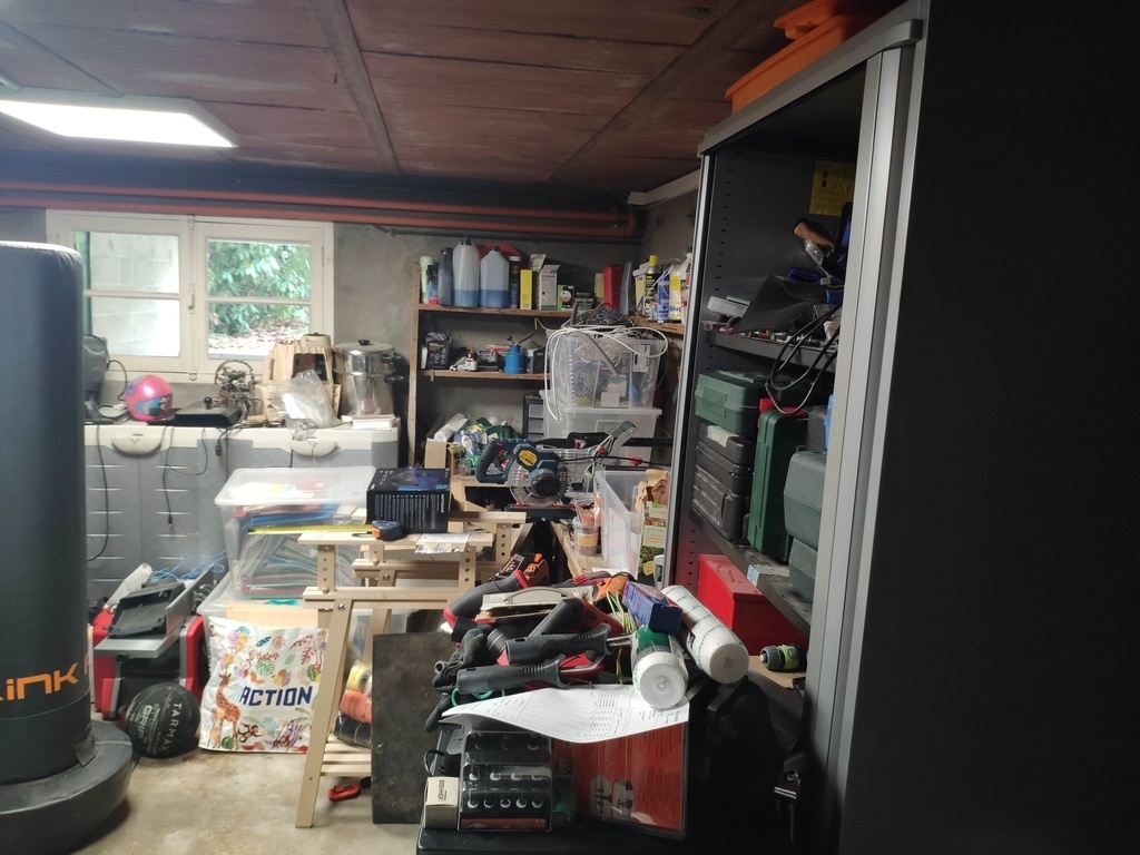

Je débute totalement dans la menuiserie, après avoir vu de nombreuses vidéos sur les chaines youtube d'Olivier Verdier et Samuel Mammias, ça m'a donné envie de me lancer. A moyen terme, je voudrais pouvoir faire quelques meubles propres (en gros je ne trouve pas mon bonheur dans la grande distri, et surtout j'ai envie de faire les choses par moi-même). Bref, pour me lancer, je prépare la construction de mon atelier. Donc le projet qui apparait sur les images sketchup consiste en un atelier d'environ 3,2m sur 0,7m de large, avec une part fixe, sur la gauche de la photo et un atelier mobile sur la droite qui se fixe au mur et au reste de l'atelier quand je ne m'en sers pas.
Mes questions sur ce premier projet :
  • pour le plan de travail, je voudrais le faire moi-même, mais n'ayant pas de lamelleuse, est-ce que si je mets les planches de 3 à 4cm d'épaisseur, bien rabotées et dégauchies et que je les colle entre elles, est-ce que ça suffira ? Et si oui quelle colle utiliser ?
  • pour les pieds de cet établis, je pensais mettre des sections de 5cm par 7cm, est-ce que niveau stabilité ce sera suffisant ?
    Pour le bois je pensais utiliser du frêne ou du hêtre et donc aller le chercher directement à la scierie à côté de chez moi.
Ensuite j'ai deux autres petits projets dans la même pièce qu'on peut voir sur l'autre image, à savoir, des casiers de rangement au dessus de l'établi pour ranger les outils et les divers produits. Et sur la droite une petite armoire sur mesure (en blanc sur l'image sketchup). Pour ces deux projets je me pose la question du matériau à utiliser (mélaminé, contreplaqué ou autre...) et surtout la mise en oeuvre : est-ce que si je les colle simplement ça suffit, ou il vaut mieux ajouter des vis etc... Pour l'armoire j'aimerais aussi plus tard, mettre des porte coulissantes devant afin de limiter la poussière (cette armoire servira de rangements aux jouets et anciens vêtements des enfants en attendant de les donner aux petits cousins donc il faut un peu les protéger).
Enfin dernière question (promis c'est la dernière), je me pose la question de l'équipement : j'ai récupéré une scie circulaire et une scie à onglet du grand-père, j'avas déjà une scie sauteuse, j'ai investi dans une petite dégauchisseuse raboteuse Einhell en prévision de mes chantiers et un guide de perçage, je sais déjà qu'il faut que j'achète un bon nombre de serre joints (merci les vidéos youtube qui m'ont montré comment on fait un plan de travail), mais est-ce que vous voyez d'autres choses à prendre pour débuter et pour ces 3 petits projets ?
Par avance merci
Allez, j'édite un peu mon post, après beaucoup de temps à m'occuper d'autres choses dans la maison, j'ai enfin pu (dû ?) commencer à m'occuper de ce garage/atelier. En effet, ma grande fille ne voulant plus partager sa chambre avec sa petite soeur a obtenu qu'on transforme le bureau en chambre, donc nous avons dû mettre le bureau au sous sol. Donc mon projet d'atelier va maintenant cohabiter avec un bureau pour le télétravail... Je sens bien que la cohabitation avec les copeaux va être difficile, mais en séparant bien les espaces et surtout en distinguant les jours (télétravail en semaine, bricolage le weekend mais avec aspirateur et filtre à poussières) on devrait s'en sortir. Donc, je me suis enfin lancé. Du coup photos du avant et de l'état actuel.

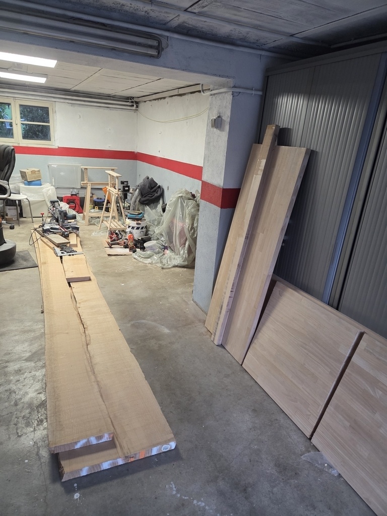

Je suis allé à la scierie/menuiserie à côté de chez moi et la première grosse surprise pour quelqu'un habitué aux GSB c'est le prix du bois qui est ridicule par rapport à ces magasins. Je suis parti avec un plan de travail en lamellé-collé d'hévéa de 4cm d'épaisseur pour 4,5m de long, deux planches de hêtre brut de 42mm et donc 0,123m3, et un panneau de contreplaqué de peuplier de 2,5mx 1,22x 0,018 pour moins de 500€. Donc samedi dernier, j'ai fait mes premières découpes et je découvre le délignage de ces planches brutes... C'est un peu chaud, mais j'ai réussi à faire mes 2 premières traverses de 1,7m qui sont parfaitement corroyées, pas un écart avec le sol sur les 4 faces et piles les dimensions prévues (1700x90x40).
Donc j'ai un peu fait évoluer le projet, je garde un établi mobile de 1800x650, un autre mobile pour la scie à onglet de 650x650 et un retour dans l'angle qui du coup mesure 550x2150, que je vais prolonger au final sur tout le mur du fond (sous la fenêtre qu'on voit sur la photo), dans cette zone, je mettrai tout le bricolage électronique et impression 3D.
J'ai aussi fait les découpes du contreplaqué pour faire les casiers au dessus de l'atelier et là j'aurais besoin d'un conseil : je veux mettre les montants à l'extérieur des deux planches horizontales et faire un assemblage par tourillons. Donc en toute logique, je mets les tourillons à l'horizontale, mais pour l'assemblage comment je fait pour serrer : le meuble au final fait 2500mm + 36mm et je ne vois pas de serre joint de pareille longueur. Pareil je me suis dit qu'une sangle à cliquet pourrait m'aider mais je ne trouve que des sangles de 5m (et donc si je dois enserrer mon meuble dans la sangle celle ci doit mesurer 2,5mx2 + les 2 largeurs (donc dans mon cas 350mm x2).
Pour le délignage, je compte améliorer le process en utilisant la technique vue sur la chaine de Samuel Mammias pour créer un chariot pour le délignage avec ma scie sous table (parce que pour le moment c'est vraiment galère avec la scie circulaire et son petit rail (surtout que mon disque n'est pas assez grand, je suis obligé de finir à la scie à la main les 2-3mm qui manquent...
Bref, je débute et c'est compliqué, mais les premières réalisations sont super satisfaisantes...

Bon je vais tâcher de digérer toutes les réponses, mais déjà quelques éléments :
  • oui je fais attention à mon orthographe, si je laisse quelques coquilles, c'est pour permettre aux autres de faire des commentaires ;)
  • je sais que la taille du projet est un peu petite, mais c'est mon garage, donc je ne peux pas étendre
  • l'usage : j'en ai marre d'être contraint par le design des meubles ikea qui peuplent ma maison, j'ai envie de faire du sur-mesure, donc dans les projets à moyen terme, je prévois de refaire mon dressing, fabriquer mon lit (en gros un lit coffre de 180*200 avec une tête de lit bibliothèque, des tables de nuit intégrées et lumière et domotique intégrées), fabriquer des cadres pour les tableaux, faire les rangements du garage et des portes coulissantes qui vont avec... Après l'atelier va aussi me servir pour l'électricité et l'électronique, donc il me faut de la place pour ça... bref, ce ne sont pas des chantiers gigantesques
  • pour le matériel : j'ai récupéré la scie à onglet de mon grand-père ainsi que sa scie circulaire. Mes deux vrais investissements dans la logique menuiserie sont la raboteuse et une défonceuse. J'ai placé la scie à onglet comme ça car ça reprenait le plan de l'atelier de mon grand père et que fondamentalement, je trouve que c'est un objet assez "encombrant" donc comme je ne vois pas où la ranger, autant assumer complètement et la mettre au centre. Je n'ai effectivement pas de scie sous table.
  • pour l'écran : en fait, j'ai récupéré un vieux téléviseur Sony 32" donc je cherche où le mettre (il finira peut-être suspendu au plafond). Il servira essentiellement pour visualiser les caméras de surveillance et le portier vidéo (quand je suis au garage, je suis au sous-sol de la maison, donc si quelqu'un sonne, c'est le moyen de le voir) et peut servir lors de mes (rares) séances de muscu...
  • pour la sciure et le traitement de l'air : je prévois évidemment un bon aspirateur et parmi les projets de construction, j'ai aussi en tête un filtre à air piloté par la domotique. Accessoirement, la fenêtre à droite de l'image donne sur l'extérieur...
En tout cas, merci à tous pour les avis. Entre ça et les conseils donnés par les menuisiers rencontrés à la scierie à côté de chez moi, le projet s'affine. Je vais un peu revoir mes plans et je vous tiendrai au courant de la progression du chantier !
Bienvenue dans le monde du bois !
Pour ma part, je verrai les choses de cette manière :
  • Commencer par des petits projets (étagères, tabourets, petit mobilier), de façon à obtenir des résultats rapides et encourageants, à pouvoir rattraper facilement des erreurs/reprendre à zéro, au lieu de remettre en cause un projet trop ambitieux et tout laisser tomber parce qu'on n'y arrive pas.
  • Premiers équipements : un établi bien rigide (on en trouve de qualité en GSB et il servira toujours si tu te fais un "vrai" établi plus tard), une scie à onglet bien pour avoir des coupes nettes sans se prendre la tête. Scie sauteuse pas bien précise mais polyvalente, défonceuse utile, temps d'apprentissage à prévoir. Dégau-rabo bien utile. Ponceuse excentrique indispensable, perceuse à colonne et scie sur table peuvent vite devenir indispensables. Mais ne pas se laisser embarquer dans la course à l'équipement et l'effet Veblen. Pour autant, éviter les premiers prix et marques cheap à la qualité très fluctuante entre le moyen et le merdique, investir dans du bon moyen de gamme genre Metabo, Bosch (machines bleues), Jet, etc. Ça dure et ça se revend si on passe à du haut de gamme. Enfin, penser au traitement de la sciure et des poussières de bois qui sont nocives : local bien ventilé et/ou système d'évacuation., primordial aussi dans la prise en compte du WAF :-)))
  • Accessoires : des serre-joints +++, trusquin (ou règlet avec butoir DIY) et tranchet (pareil, DIY), ciseaux à bois de qualité en 5/10/20mm, forets bois de qualité (sauf les diam. 1-2-3 qui cassent souvent, des forets métal cheap suffisent), la marque de GSB Woodcraft propose des trucs intéressants et astucieux, colle vinylique D3 de GSB (Soudal, par ex.), kit de vis à bois type Rocket, un bloc papier+crayon plutôt qu'un écran ;-)
  • Bois : si tu as les moyens, partir directement sur le frêne ou le hêtre effectivement. Le pin, c'est pas cher mais pas super intéressant à travailler car fragile. Éviter la mode des palettes, c'est généralement des bois tendres et pleins de clous, parfois cachés qui bousillent les tranchants et qu'on perd un temps fou à enlever pour un résultat final... discutable. Récupérer du bois dans les encombrants.
Bref, y aller progressivement et... se faire plaisir ! ! !

J'ai juste une question rapide : est-ce que vous avez une scie sous table ?
Je pose cette question parce que votre atelier est entièrement organisée autour de la scie a onglets or c'est loin d'être l'outil le plus utile.
Une scie sous table permet de deligner et avec un chariot de coupe (vraiment facile à faire) de tronçonner la scie à onglets ne fait que tronçonner (même si YouTube donne l'impression que c'est un outil indispensable). Bref j'integrerai la scie sous table au plan de travail et je sortirai la scie a onglets uniquement au besoin (la mienne est morte et je l'ai même pas remplacée vu son manque d'utilité)
Pour le reste je rejoint Clément CLARISSE tout mettre sur roulettes pour "configurer" l'espace de travail en fonction du projet.

Bon le projet n'a pas vraiment avancé, j'ai eu d'autres projets qui sont venus se greffer, bref... J'ai une petite question qui est un peu une question bois mais surtout une question bricolage et "intelligence pratique". Sur la deuxième photo, vous pouvez voir qu'à droite c'est la partie garage, donc réellement l'endroit où je gare ma voiture. Or il arrive parfois qu'en rentrant la voiture, l'eau de pluie qui est sur la voiture se déverse sur le sol du garage. Donc comme vous pouvez le voir sur l'image de chaque côté de l'endroit où je gare la voiture (en haut et en bas sur l'image vers la droite), je voudrais faire des rangements en bois (sur le haut, des armoires et sur le bas un rack pour le bois) et donc ma question c'est : de chaque côté sous le rack et sous les armoires je voudrais faire des sortes d'estrade ou socles en bois fixés dans le béton du sol. Si je fais ça avec des chevrons en bois autoclave, ça le fait ou pas ? la question porte principalement sur les remontées d'eau par capillarité...
rapabois
dans mon garage, en cas de fortes pluies prolongées, j'ai une infiltration d'eau qui s'étale sur les 2/3 de la surface. Tout ce qui risque de se retrouver les pieds dans l'eau est posé sur des chutes de carrelage de 9 mm d'épaisseur, restes de travaux antérieurs.
Baudet
+1.
Poser le bois sur des socles en maçonnerie , collés au MS.

Bonjour Fogia,
Tout d'abord, je salue votre orthographe qui ne comporte presque aucune faute (il y a quelques mots auxquels il manque une lettre mais rien qui jure sérieusement...)
Ensuite, concernant votre projet, plutôt bien présenté dans l'ensemble, il y a certains détails qui m'intrigue :
Je remarque, par exemple, que vous envisagez d'installer un écran ou une télé dans votre espace de travail.
Si l'idée est de pouvoir consulter les plans, ça a du sens, cependant, je serai vous, ne serait-ce que par rapport aux risques d'incendie (la poussière de bois, comme toutes les particules en suspension dans l'air, ayant tendance à prendre feu spontanément), je ferai au moins un casier avec une vitre pour isoler le moniteur du dangereux dépôt que ça constituerait...
Après, j'ai vu qu'il y avait une partie mobile à droite de votre établi (ce qui est toujours pratique, c'est un fait), toutefois, ne serait-il pas plus judicieux de faire le reste des éléments de l'ensemble également mobile ? Ainsi, vous disposeriez d'une possibilité de coupe de longueurs plus grandes au lieu d'être limité par le mur de votre local.
Pour ce qui est du matériau des rangements, indubitablement je choisirai soit du contreplaqué 15 ou 18mm, soit de l'abouté (ce sont les panneaux faits avec les petits bouts de bois assemblés façon "mur en briques"), tant au niveau du prix (qui est sensiblement identique pour tous les panneaux de bois (c'est-à-dire "pas donné")) qu'au niveau de la résistance et de la longévité dans le temps.
Par ailleurs, côté matériel, je vous invite à investir dans de l'outillage Parkside, c'est surprenamment robuste pour le prix, j'ai une scie sabre que j'ai acheté il y a bientôt 8 ans, elle marche comme au premier jour. Toujours sur ce plan, à mon avis, il ne vous manque qu'une défonceuse et un ensemble de fraises et vous pouvez acheter les deux en ligne sur le site de Lidl (et peut-être encore en magasin) pour moins de 100€ (ce que j'ai fait l'an dernier pour... 54€)
Autre point, je lis que vous débutez en la matière (c'est un peu nôtre cas à tous chaque fois qu'on commence un projet) et en parlant de matière, je vous suggère de récupérer des palettes et des emballages en bois pour une raison simple: vous n'aurez pas ce que j'appelle "la pression de l'achat" (c'est-à-dire que si vous achetez le bois, vous allez avoir tendance à éprouver une plus grande appréhension par rapport à la peur de rater/gâcher que si vous le récupérez car, obtenu ainsi, la seule pensée qui pourrait vous venir à l'esprit serait "si je rate, j'irai en récupérer à nouveau, c'est moins grave" ou autre propos de ce genre...)
Pour ce qui est de la construction de vos surfaces de travail, je vous recommande d'utiliser une toupie équipée d'une fraise à cannelures pour les chants de vos planches (par ailleurs, judicieux choix que le hêtre pour la matière, il vous suivra à vie ainsi fait et je ne peux que vivement vous inciter à faire vos éléments d'établi entièrement avec cette essence de bois)
Concernant la colle, une colle à bois vinyl convient amplement.
Au niveau des rangements, j'ai lu que vous souhaitiez installer des portes coulissantes. Si vous investissez dans le matériel suggéré plus haut, vous pourrez en faire à foison... par rapport à l'isolation aux poussières, vous pouvez utiliser des rubans de calfeutrage pour porte.
