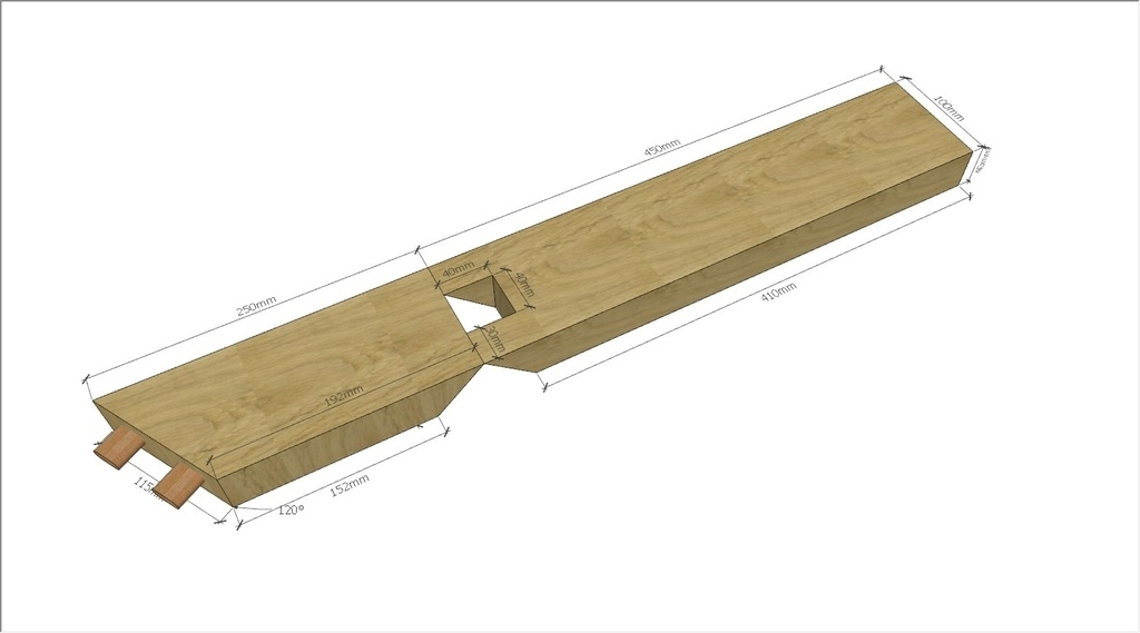

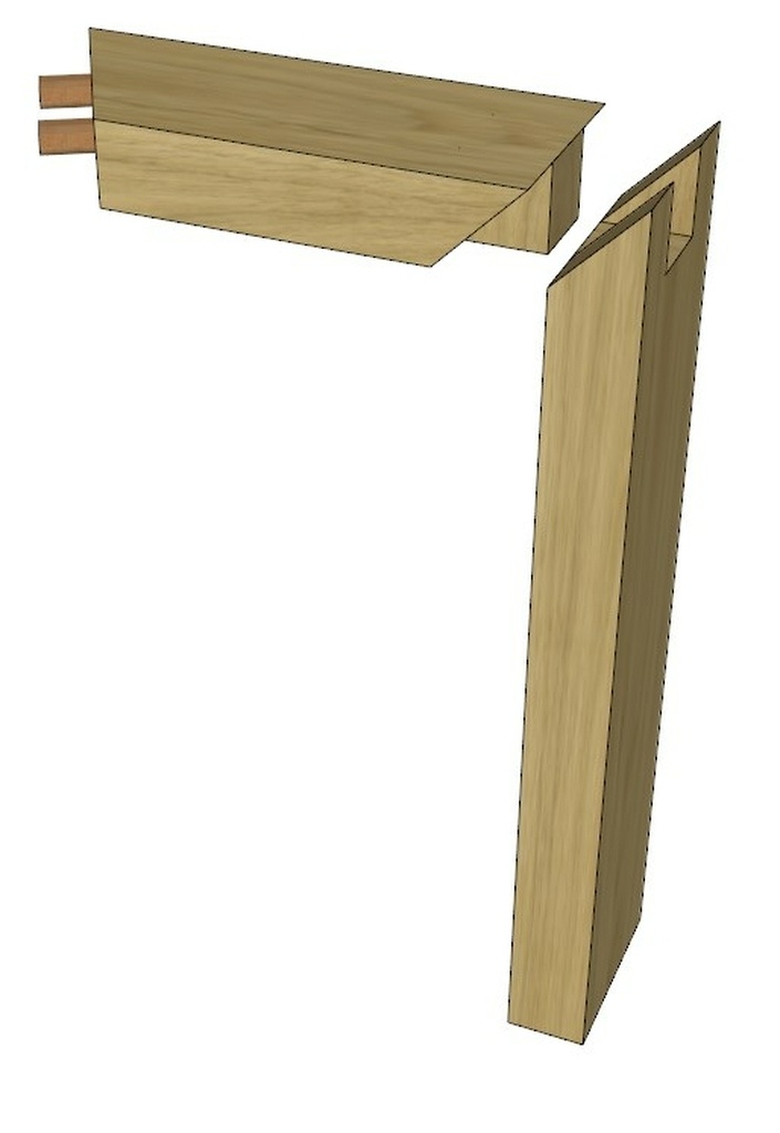

J'aimerais avancer sur mon projet, mais j'aimerais vos avis pour faire l'enfourcement. Je suis encore trop débutant pour savoir comment m'y prendre et dans quel ordre.
voici le projet :

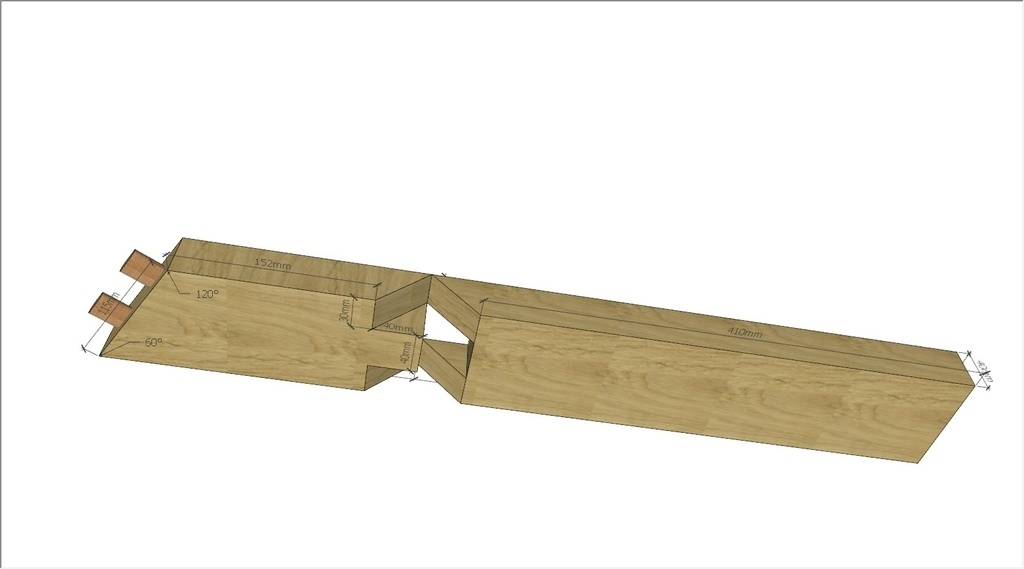

et l'enfourchement qui me pose problème, la pièce de gauche :
pour celle de droite, coupe à 45 avec un guide sur la scie à format puis à la tenonneuse je fait l'enfourchement.
Merci d'avance pour votre aide sur ma réflexion

Si tu as accès à une toupie, pièce de droite avec un outil à rainer, et un montage permettant d’orienter ta pièce à 45 sur le chariot et pièce de gauche idem mais avec deux disques à tenonner.
A la scie table ça peut se faire pareil, avec un montage à enfourchements, en inclinant la pièce de 45. Après il faut un peu nettoyer les faces.
Nop.
Pièce de droite rainure à 90 et coupe à 45.
Pièce de Gauche tenon à 45 (arasement) et coupe à 90.

Il y a bien 2 pièces, on est d'accord ?
Rien de sorcier ici. C'est un enfourchement un peu particulier, mais ça va le faire (même pour un débutant) :
Pour la pièce de droite, effectivement, coupe d'onglet, puis tenonneuse avec la pièce présentée de manière classique.
Pour la pièce de gauche, à la tenonneuse uniquement en plaçant la pièce à 45° par rapport à la course du chariot (préférable en 1 passe si matériel disponible).

oui, y'a bien 2 pièces, c'est pour suivre le fil du bois que je les ai présenté comme ça.
