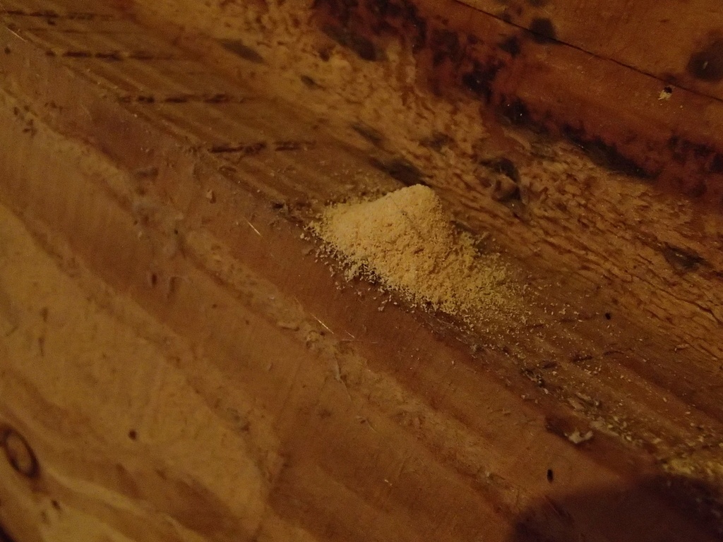

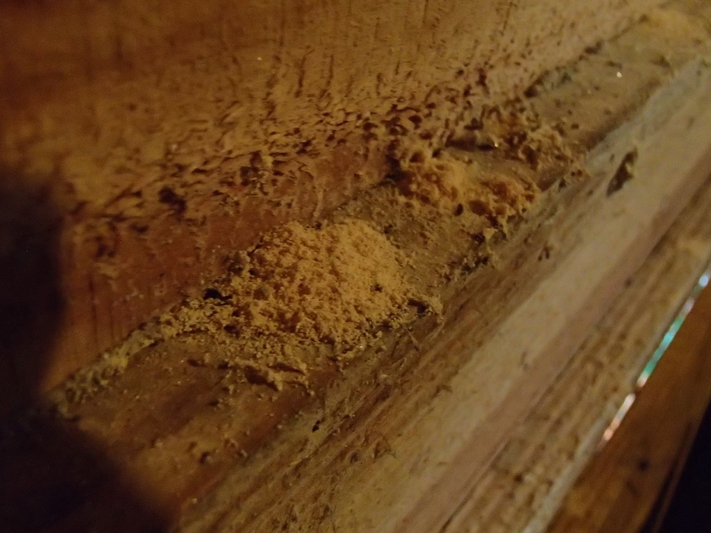

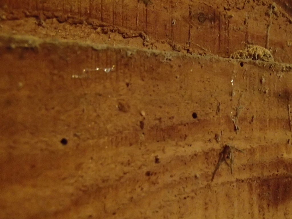

Hors je me suis aperçue que ce dernier bâtiment, qui a 15 ans, est attaqué par des insectes, ce sont des petits tas de sciure qui m'on alerté. En regardant de plus près on trouve des petits trous par endroit. Ce sont clairement les planches qui comportent de l'aubier qui sont attaquées. Les petits trous ne sont bizarrement pas sous les tas de sciure 🤔 (je mets des photos)

bonjour le douglas est peu attaqué par les insectes , ok mais l aubier de ce bois est souvent attaqué donc on ne met pas l aubier
le douglas est peu a pas imprégnable
le sel de bore peu être utilisé en préventif mais pas en curatif, le parement extérieur est lui même délavé et le sel de bore disparait
il ne vous reste plus qu'a regarder si les bestioles n 'ont pas migré dans l ossature car je n' ai pas la coupe de vos murs

il y a peut être moyen de faire le tri entre les planches saines, les planches ou clairement il n'y aurait qu'un peu d'aubier attaqué et le reste
pour moi c'est des vrillettes, ce n'est pas le pire insecte a ce niveau la , mais même si c'est aéré, a l'abri de la pluie ou c'est attaqué c'est attaqué et au vu des tas de sciures ca a l'air bien actif
