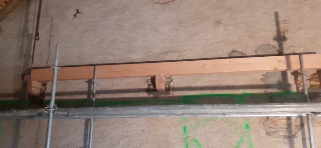

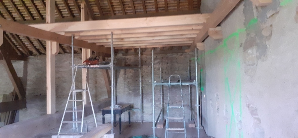

j'ai choisi la solution avec des corbeaux, seulement 4 trous à faire dans un vieux mur en pierre. on peut ainsi tricher et ne pas tomber sur les "grosses" ou un conduit de cheminée.
aussi beaucoup moins de boulot pour tout aligner
ps: corbeaux en douglas 12 x 24 cm, environ 30 cm dans le mur

intéressant les corbeaux je connaissais pas mais du coup il faut un "muraillére" pour poser les solives dessus
il y a fixation entre la muraillaire et les corbeaux ?
Hervé-71
une tige filetée de 20 mmm enfilée par le haut, mais sans dépasser du corbeau, juste pour éviter a la poutre de glisser pendant la pose.
la poutre le long du mur, j'ai aussi pris une bonne section, du fait de la portée (environ 3m dans mon cas)
autre détail, je n'ai pas collé la poutre contre le mur, celui-ci étant enduit, sera couvert rail-placo
je pense aussi à un autre détail, si tu adoptes cette solution, si c'est pas trop tard, tu devras mettre des entretoises entre tes poutres de 7 cm (aux extrémités, cachée) car elle ne seront plus tenues par le ciment du mur !!
