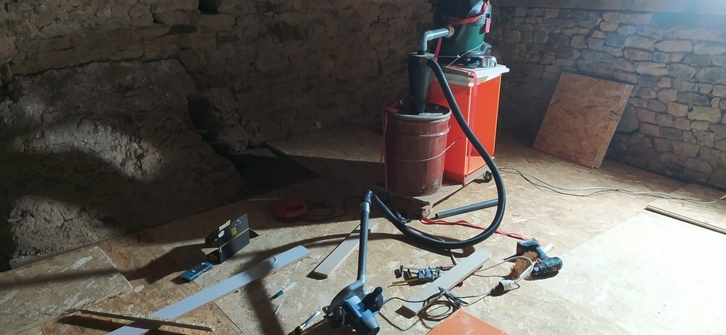

Je suis les activités de ce site depuis un environ un an : je m'équipe petit à petit de machines pour travailler le bois et un point qui me semblait important était d'avoir un aspirateur efficace.
Mais pour l'instant je n'ai pas la place ni le budget d'acheter un système pour un atelier. Ce qui fait que j'ai acheté un aspirateur de chez Bosh qui présente un débit acceptable. Je lui ai ajouté un venturi en entrée :
et je suis satisfait de ce que j'obtiens. Sauf que les filtres se colmater trop rapidement. Surtout que pour l'instant j'aspire plus de poussière provenant de l'argile de mes murs.
Je pensais supprimer ces filtres et mettre en sortie d'aspirateur un filtre à poussière, mais d'après les documents que j'ai lu, le moteur est en contact avec le flux d'air... Ce n'est donc probablement pas une bonne solution.
D'où ma question : est-ce que vous avez mis un filtre (ayant une grande surface) à poussière en entrée d'aspirateur. Ou avez vu ce type de bricolage.
Si oui, quel résultat a été obtenu ?
Merci pour vos commentaires et suggestions !
