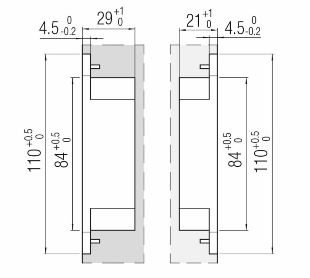

Je dois poser des charnières type Unikla de chez Krona Koblenz.
Je me demandais si une Shaper était adaptée à ce type de travail :
  • deux voire trois profondeurs de travail ;
  • travail sur un chant (stabilité de la machine ?).
Pour la stabilité, j’imagine que ce n’est pas très différent d’une défonceuse, on peut installer un gabarit pour élargir la surface d’appui.
C’est pour les profondeurs que j’ai des doutes :
  • travail en plusieurs passes ?
  • quelle est la profondeur max de travail d’une shaper ?

  • l’encastrement a été très facile. La précision obtenue et la répétabilité sont incroyables. 12 charnières soit 24 trous réalisés en moins de 2 heures.
  • le plus compliqué fut de concevoir le gabarit avec les pastilles noires et blanches.
42mm, je crois
Oui la Shaper peut réaliser ce genre de travail. Ici avec Plate, mais tu peux te faire un truc similaire avec un CP.
