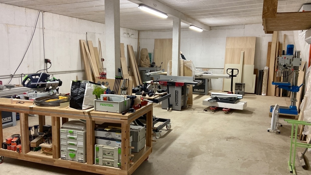

Mon atelier en Bretagne se monte petit à petit mais hélas dans le désordre : d’abord les machines car je dois produire, ensuite le bâti.
Celui-ci était à l’origine un très grand garage semi-enterré : murs en béton banché, toit plat en poutrelles/ourdis/voile béton, grandes portes roulantes peu étanches à l’air.

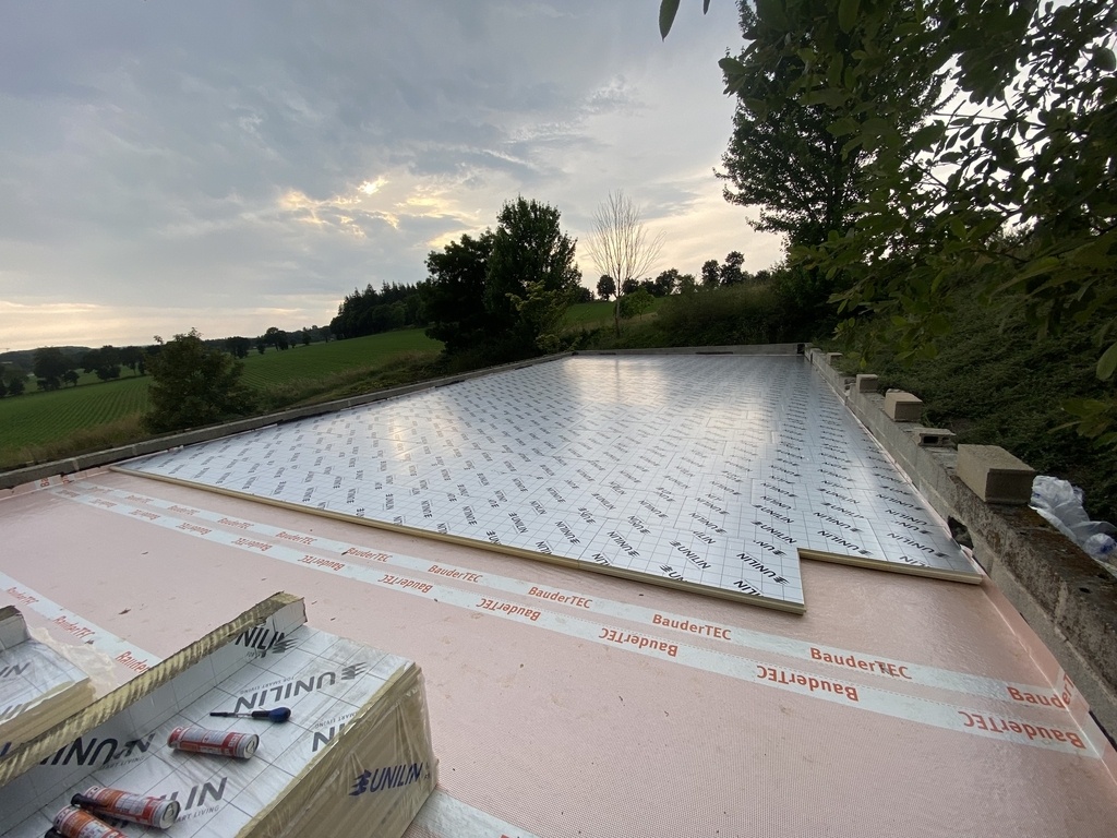

J’ai déjà traité le haut : isolation thermique extérieure et étanchéité.

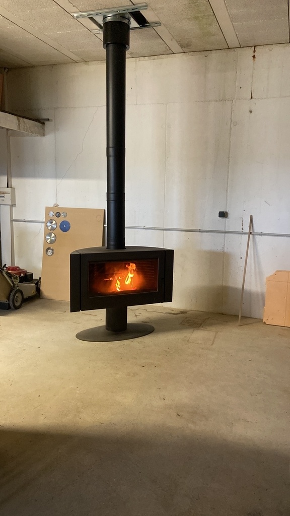

J’ai réglé la question du chauffage par un gros poêle à bois car cet hiver, impossible de coller en dessous de 10°C. Je ne vous parle pas des finitions à l’huile, toutes réalisées chez le client (merci à eux) car séchage impossible.

Ma question porte sur l’hygrométrie de l’atelier pour ceux qui disposent d’un atelier de type professionnel :
  • quel taux visez-vous pour conserver et travailler au mieux du massif (acheté entre 10 et 12% et souvent livré sous film plastique) ?
  • est-ce que vous mesurez en permanence l’hygrométrie de l’air ou seulement sa température ou rien ?
  • est-ce que vous utilisez un système pour assécher l’air ?
  • est-ce que votre système d’aspiration rejette son air propre dans l’atelier ou à l’extérieur ?

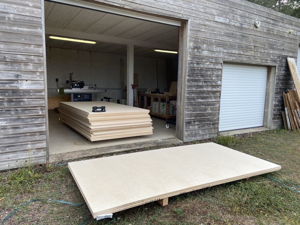

  • comment est-ce qu’une entrée d’air humide extérieur ponctuel dans l’atelier est rattrapée ? (assécheur, réchauffeur, absorption par les matériaux de l’atelier, sas, …). Ce point précis car mes livraisons de bois entraîneront l’ouverture d’une grande porte (3m x 3m) donnant directement dans l’atelier. Idem lorsque je vais livrer ma production. La grande porte est ouverte tous les 2 jours en moyenne.

Il y a un ratio 1000 entre la densité de l'eau liquide et la vapeur. Ouvrir une porte 1h pourra faire une fluctuation importante instantanée de l'humidité de l'air, mais pas des matériaux (bois, ciment...) où elle est adsorbée / condensée. L'air se remettra bien vite à l'équilibre avec ces sources une fois les portes fermées. Les gens qui ont subit des inondations savent bien qu'aérer 1 journée n'enlève pas l'humidité d'un batiment.
Si humidité il y a, il faut attaquer le problème à la source ou déshumidifier en permanence.

Souvent les ateliers industriels quelqu'ils soient, sont doubles par des lanieres plastiques translucides ce qui permet aux engins, materiaux, personnels, de circuler tout en minimisant l'ouverture.
Une idee serait de rechercher en reemploi sur internet .
Jean-Claude Di Fazio
C’est une piste à creuser en effet pour séparer temporairement la zone logistique. Merci
