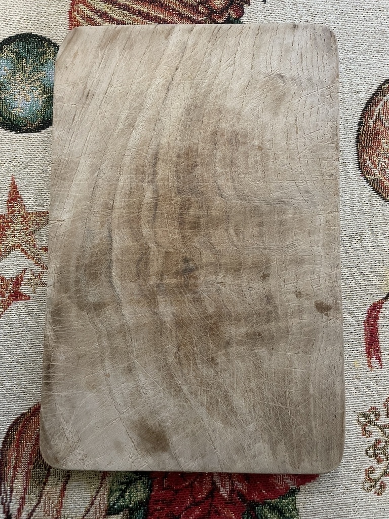

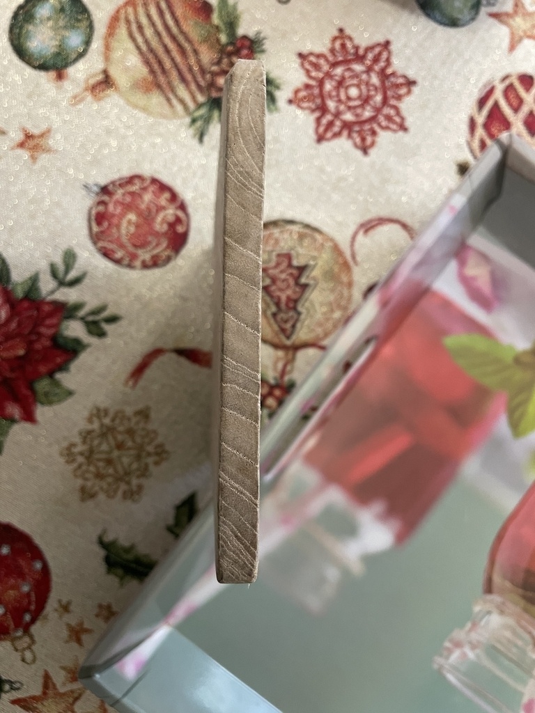

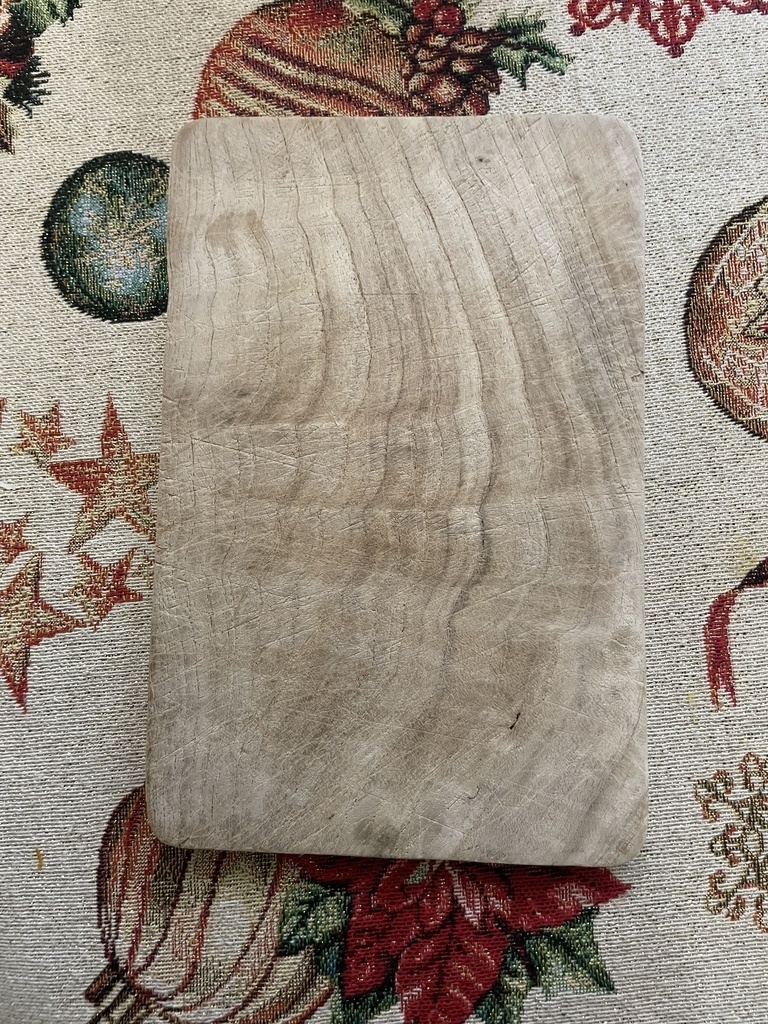

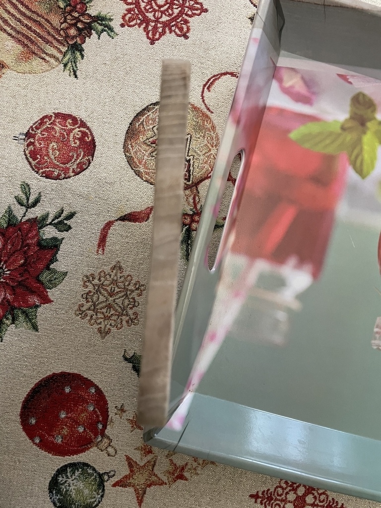

En photo une des 4 planches qui était à bord quand j’avais acheté mon voilier et 1 rapatriée à la maison
Quand on coupe de la charcuterie elle passe au lave vaisselle et ça fait 24 ans qu’elle subit ce traitement
Le bois j’ai un doute sur de l’olivier
Dimensions 220 x 140 x 10 mm
Mike0411
Merci Marco2b ! Si j'en crois les photos la planche est "monobloc" pas de collage ?
Marco2b
Oui pas de collage

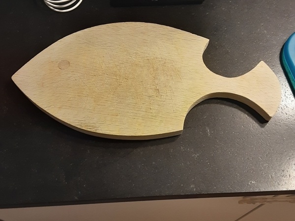

Une planche en hêtre qui passe régulièrement au lave-vaisselle, chez mon fils, et ce depuis plusieurs années !
Le bois est devenu gris clair mais résiste !
Mike0411
Merci michel22440 !
Collée ou pas ?
michel22440
Uniquement l'oeil (bouchonnné)
