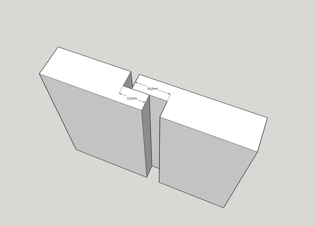

Par ailleurs mes feuillures sont asymétriques. (cf image jointe).
Ceci permet de garder un espace entre les planches sans quoi on verrait plus rapidement les défauts d'alignement ou les planches tordues.
