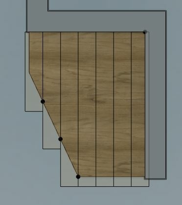

Salut les boiseux,
Je veux faire un plateau pour un meuble d'angle et je me demande comment orienter les lames.
Soit je les orientent parallèlement à la plus grande longueur du plateau (choix 1) soit parallèle au biseau (choix 2). (voir photos)
Mon questionnement viens aussi du fait que celui-ci sera en chêne donc avec un bois de bout très différent du fil.
Sauf erreur de ma part ces choix sont purement esthétiques.
choix 1 : du bois de bout sur les 3/4 de la périphérie.
choix 2 : un beau fil sur le biseau mais avec du bois de bout de chaque coté.
Sinon j'ai aussi la possibilité de faire une alèse mais j'aimerais éviter et au pire la question reste valable.
A votre avis ?
solution 2 toujours le fil de champ en parement ! et alaises normalement sur les cotés .
assemblages d'onglet ou droit
Mike0411
Merci sylvainlefrancomtois
Je compte limiter les lames a 8 ou 9 cm.
Quelle largeur pour l'alaise d'après toi ? Idem ou moins large ?
En fait c'est en fonction de l'ouvrage il n y a pas de règles strictes (plus large si chantournée , discrète , tranchée en essence différente , plus épaisse que le panneau arasé , ,etc etc !!)
Le mieux est de faire un crobart sur sketchup pour déterminer le plus harmonieux avec ton ouvrage !

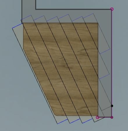

éviter les alaises car avec le retrait du bois cela devient ingérable et risque de vous poser des problèmes la solution deux est une solution qui a l inconvénient de voir une transition bois de fil bois de bout , pour moi je mettrai le plateau avec des lames à 45 degré car vous n aurez pas cette transition rapide bois de fil bois de bout
et arrangez vous comme pour les dessus de commode de reconstituer le plateau sur le plan du ramage pour éviter un saut de couleur sur le chant , au moins pour les deux tiers de la largeur
faite un arrondi pour éviter les angles saillants et pour adoucir la transition visuelle
Etienne desthuilliers maître menuisier
Mike0411
Par lame a 45° vous voulez dire quasi perpendiculaire au biseau ?
45 degré veut dire que vous prenez une planche , vous la couper avec un angle de 45 degré de chaque cotée, donc sur les mur les coupes seront a 45 degré
de plus essayer de mettre la planche sur le bord vu avec un décors de dosse donc avec de grand ramage le sens du fil du bois sera moins visible et le tour sera joué
le décor a ramage comme le dessus de l enceinte passive en dosse de chêne

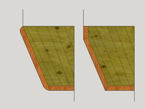

Carolobois
Personnellement je prendrais la solution de droite et je mettrais des alèses sur les petits cotés pour cacher le bois de bout (planches perpendiculaires à la face)

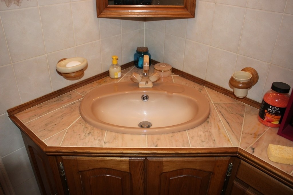

Dans un autre registre voici ce que j'avais fais pour ma salle de bain qui se présentait ainsi.
