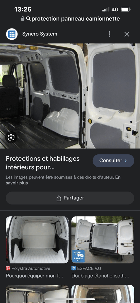

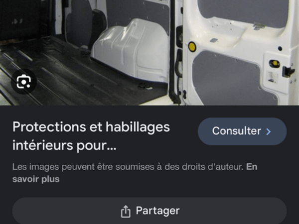

Comment faire un gabarit pour panneaux de protection d’une camionnette ?
J’aimerai bientôt réaliser des panneaux de protection pour les parois d’une camionnette comme sur la photo
Le problème étant que je n’ai aucune idée de comment reporter les différentes formes afin de les découper.
Auriez vous des conseils ?
Merci à vous et joyeux Noël un peu tardif !

Tu peux faire un gabarit en carton qui te sera facile de réajuster. Ensuite tu le reporte sur tes panneaux de bois.

Sinon passer en casse auto et recuperer les habillages

Utilisez une grimachaille comme dans les bateaux.
David Marmilloud
Le tablettage c'est tout un art et une foule de techniques.
dans le cas d'une fourgonnette, j'utiliserais volontiers une grimachaille.
Si tu préféres économiser les 180 zeuros (ce qui se comprend fort bien...), tu prends un bout de panneau fin en cp ou mdf que tu appliques sur le fond de la paroi. Tu colles des liteaux qui buttent contre les traverses et autres. Le bout des liteaux va dessiner la forme à découper. Pour coller, colle qui prend immédiatement. Il vaut mieux être deux, l'un tient le panneau central, l'autre colle les liteaux.
Et tu ne mettras pas une journée à faire cela...
C'est une technique à retenir pour faire des gabarits aux formes complexes. Cela peut servir. On appelle cela le Tablettage.
il existe des patrons tout fait , c est plus simple la camionnette n est pas un modèle unique et les entreprises qui font de l habillage les utilises
Marco2b
Je devais les fabriquer pour mon utilitaire neuf, et juste par curiosité j’ai demandé le prix a mon concessionnaire et vu le prix ça ne valait pas le coup de passer une journée ou plus à batailler à faire des gabarits en carton et compagnie de mémoire dans les 180€ les 3 portes ( en alu blanc)
Il y a quelques années on m’avait dit qu’on pouvait acheter des gabarits papier ( a confirmer ou se renseigner)
