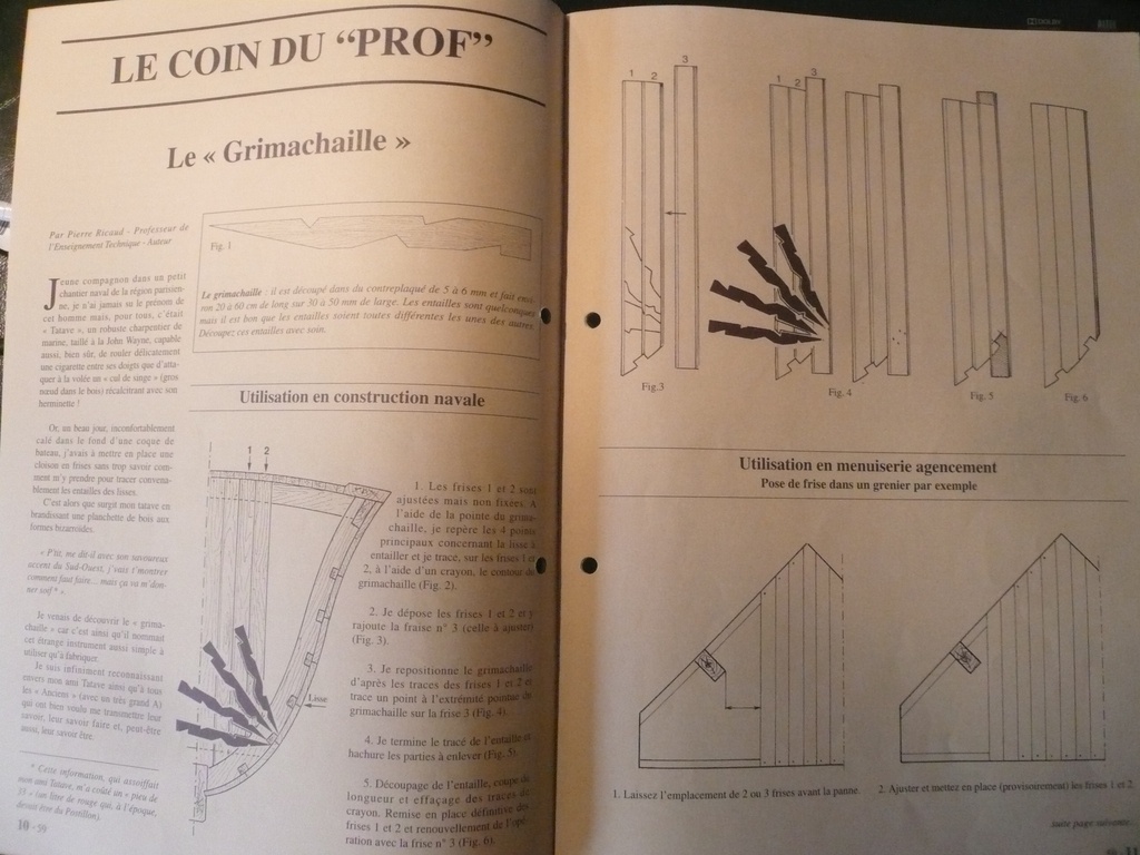

Me semblais bien avoir vu passer ça, et j'ai retrouvé:
bien vu !
executionbois
je me souviens j'y étais abonné a l'époque il était en papier recyclé.
bernardrebout
Non le papier n'était pas recycle, juste coloré couleur bois, un peu comme le jaune du bottin ou le rose des pages économiques.
Il était imprimé à 11000 ex et coutait 22 frs
executionbois
il avait vraiment un aspect de papier recyclé

bernardrebout
Oui Sylvain, depuis Juillet 1996 dans le Bouvet N° 59 ! on était jeunes et beaux!!
