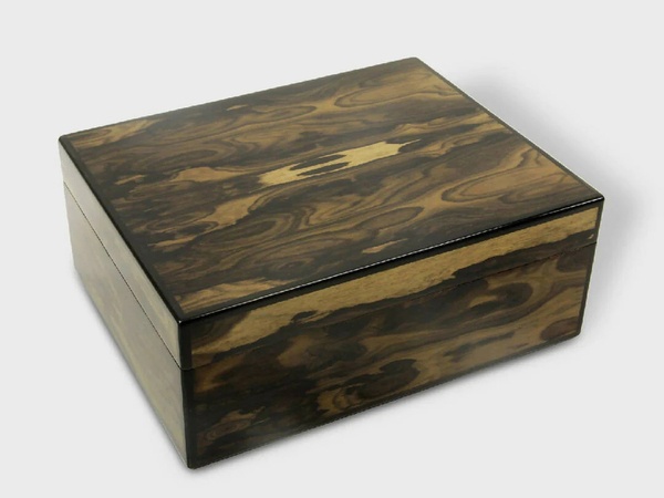

Débutant niveau loisir en marqueterie en recherche d'éclairage.
Après avoir cherché "placage" et lu avec plaisir les 862 sujets du forum je m'en remet à vos lumières.

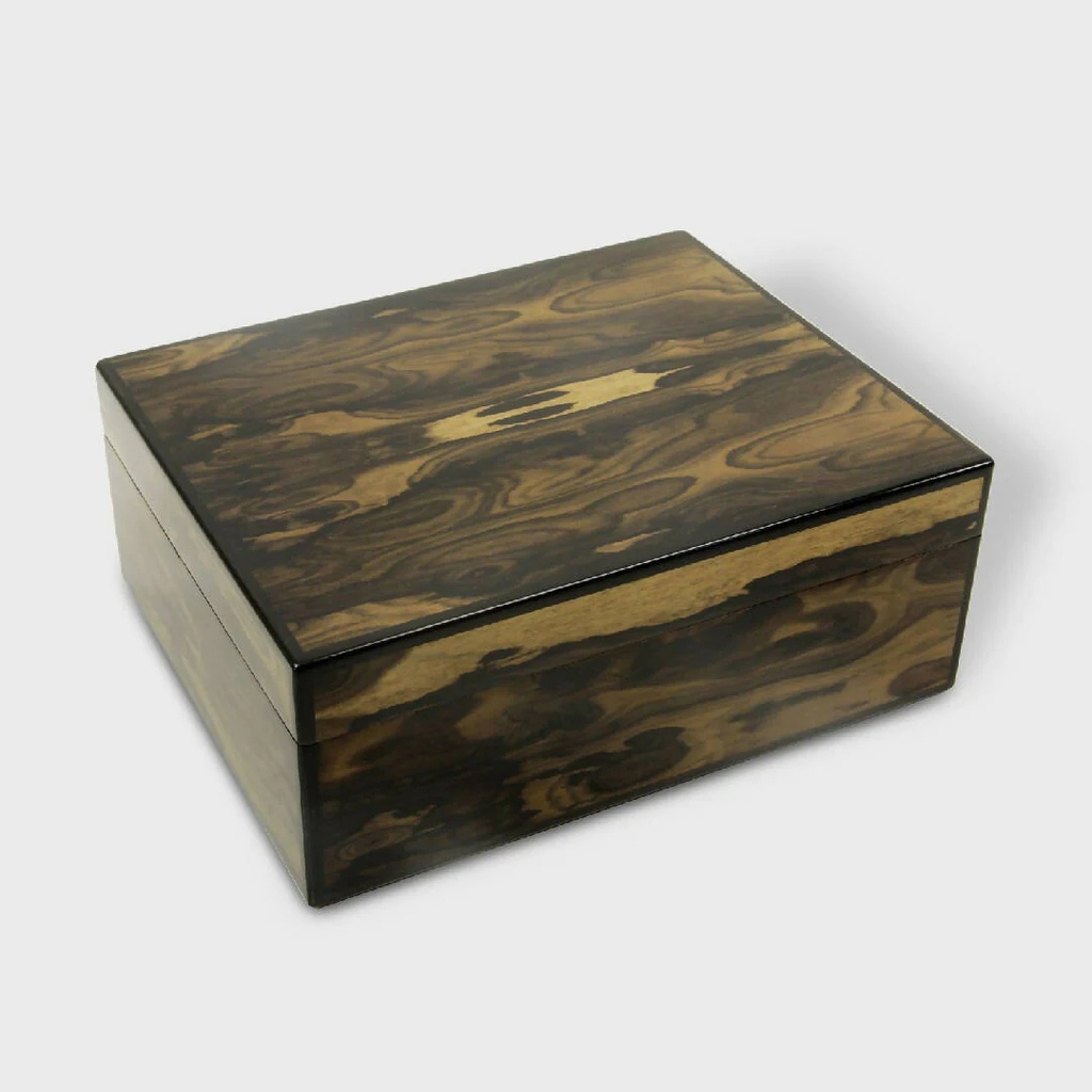

Comment fait on pour créer les arrêtes d'une boite comme les arrêtes noire de cette photo ?
Est ce que c'est créé directement avec la boîte,ou c'est de l'incrustation de filets ou ça peut se faire en placage ?

bonjour , c'est vous qui allez en enfer
vous présenté un coffret avec des arêtes constituées d' un filet de bois massif de 4 mmm section carré en ébène je subodore
vous plaquez vos faces et ensuite vous faite un feuillure pour mettre la baquette de bois celle ci peu être aussi en métal laiton ou argent
il vous suffit de faire la même chose que sur la photos
bonne fête , en enfer il ne fait pas froid certains l affirment
LouisR
Ha donc c'est du filet et on fait le placage avant de faire la feuillure Merci beaucoup Mr Desthuilliers.
Oui la photo du coffret c'était juste pour illustrer le propos; l'ouvrage n'est pas de moi évidemment.

ClaudeRubio
Bonjour, oui en effet on plaque d'abord les faces proprement. Ensuite on execute les petites feuillures à la section des pièces que l'on veut loger, sans oublier de les couper d'onglet pour l'élégance !
Bon courage.

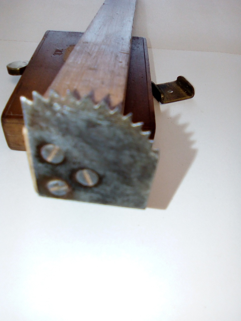

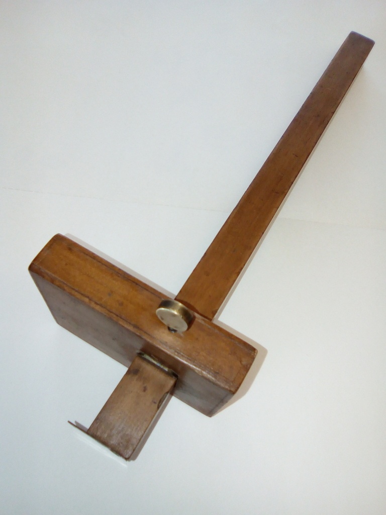

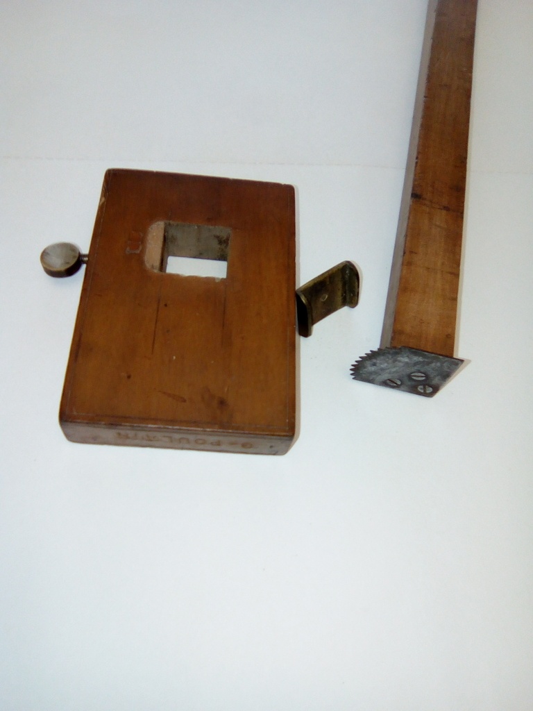

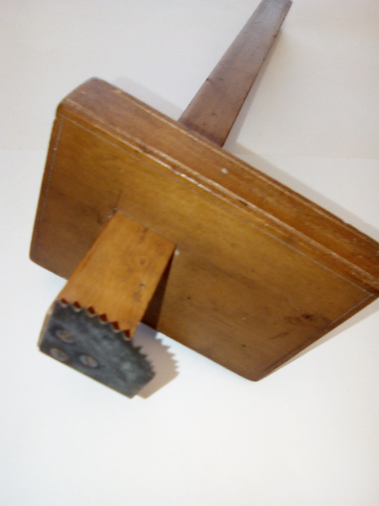

foal
Avec ce genre de trusquin ,on fait la feuillure à la force du poignet.
Etign
je suis completement passé a coté de ce trusquin! ça sera dans les prochain outils à fabriquer. merci 👍
foal
fabriqué à l'âge de 16 ans pour mes débuts en marqueterie,il est en poirier ,la lame avec des dents à taille progressive faite au tiers -point dans un morceau de lame de ruban cassé
mon trusquin a fileté comporte plusieurs lames
une pour trancher et une autre pour retirer le bois ou je peux aussi avoir deux trusquins
un trusquin ce n est rien a faire j ai fait le premier à l école j'avais 13 ans il est en prunier et il a accompagné ma carrière et il m'accompagne encore
le petit débutant
il n 'est donc pas utile d avoir un matériel fou pour faire des belles choses
Guilh63
Une question pratique pour ce trusquin: on affûte en tenant le 1/3 point horizontal et à 90° ou bien avec deux angles pour créer une arête de chaque côté ?

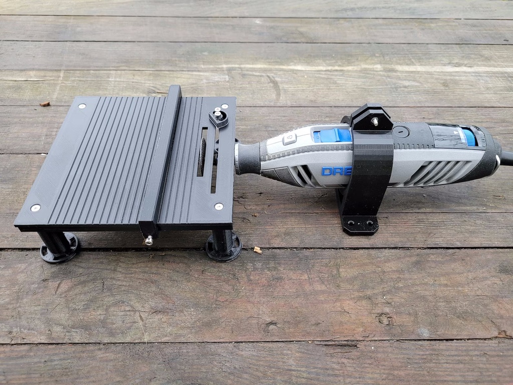

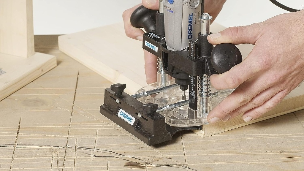

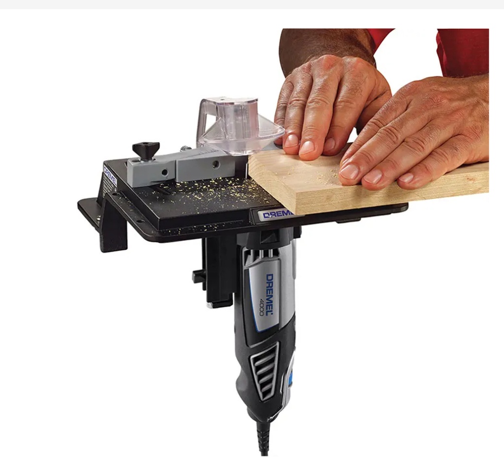

Avec quel outil vous feriez ça en appartement en ville ?
J'ai une dremel mais bon ca va être limite pour la découpe .
Un Outil Multifonction Oscillant peut être ?
Etign
une petite defonceuse serait plus adapté. le mieux etant de la fixé dans un montage façon toupie.
peut etre qu'il existe des montages defonceuse pour les dremel avec fraise adaptée

Merci pour toutes vos réponses c'est très sympa, ça donne pas mal de pistes à explorer.
Bon pour la création d'outil en appartement, sans outils , matière première et savoir faire surtout =) ... on va oublier et essayer de trouver une solution plus réaliste.
Je testerai la solution d'Etign probablement .
On trouve apparemment tout type de support pour monter sa dremel en petite toupie plongeante ou mini défonceuse sous table.
Comme je débute et je veut me faire la main sur de petits supports ça devrais suffire j'imagine.
Pour ceux qui ont une imprimante 3d on trouve les plans en openshare ou payant . Sinon on trouve des modèles déjà imprimé à la vente pour coût modeste sur etsy ou des versions manufacturées sur amazon/aliexpress
