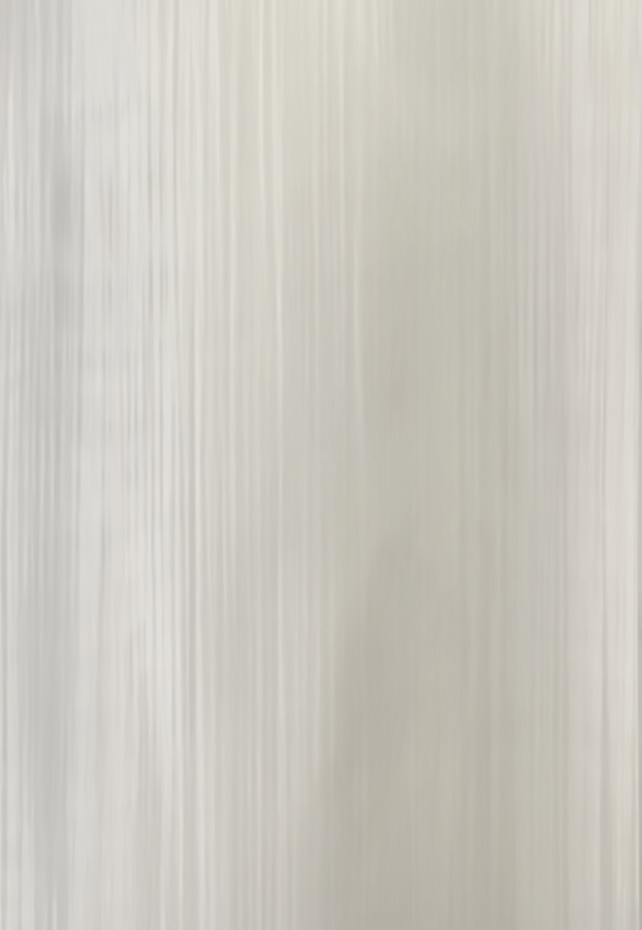

Je cherche du placage blanc type sycomore ondé décoloré comme l'image en lien ou autre essence du moment que c'est blanc.
Je l'achetais sur Gauthey avant mais ils ont multipliés les prix par 2 ou 3;
la feuille a 1€90 est passée a 4€50 on peut pas suivre.
Regardé sur placage-bois/Les sens du bois & leboncoin et j'ai pas trouvé cette couleur si quelqu'un connait un fournisseur qui le fait merci merci =)
A défaut est ce que c'est possible de décolorer soi même du sycomore ondé ou autre essence de manière efficace pour atteindre du blanc et quelle méthode vous recommanderiez.

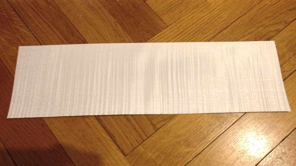

Bonjour Glaude Alors c'est vraiment pas une expression c'est du blanc blanc =) J'en ai encore en stock pour se faire une idée de ce que ça donne j'aurais du poster ça plutôt.
L'intérêt de décolorer c'est de pouvoir poncer, passer du fond dur, bouche porer ,faire un vernis au tampon etc
ah bon, mais avec du bois teinté, hormis poncer le reste est possible également
LouisR
Et oui c'est ça le soucis de pas pouvoir le travailler derrière, le bouche porage à la pierre ponce sur du bois peint c'est mort ou alors il faut ni poncer ni bouche porer et même le vernis j'ai un doute : la teinte va partir en vrille avec l'alcool a 95°C non ?
