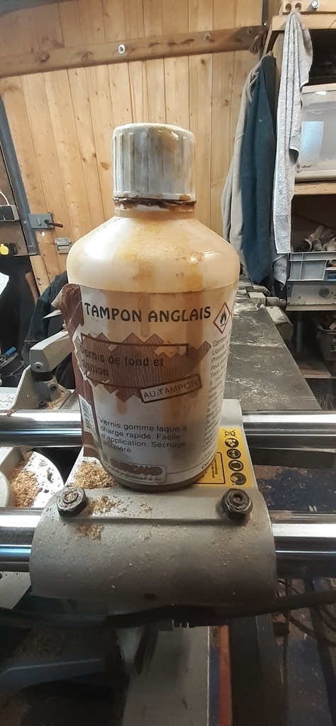

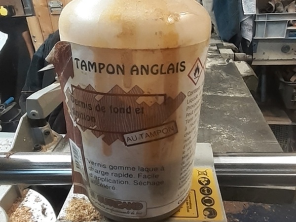

Hervé-71
pour mes stylos, j'utilise le "Tampon anglais"
a la "Maison du tournage"
maisondutourna...;submit_search=
j'en suis très satisfait, très facile à faire, et très rapide, ça sèche en 30s
ça fait bien ressortir les veines du bois, sans foncer
ps: je ponce très fin 600
cordialement
Hervé
