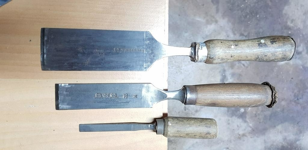

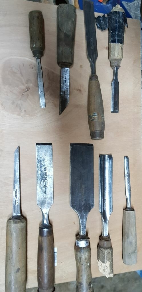

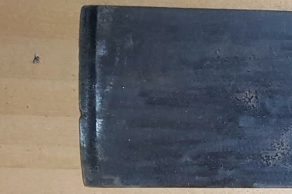

J'ai récupéré du grand-père de ma compagne, décédé il y a quelques années maintenant, de vieux ciseaux à bois.
Ils sont dans un état qui me paraît comment dire... voyez vous même :

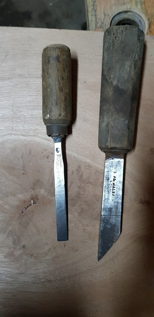

J'ai donc des ciseaux de marques Peugeot et quelques autres de marque qui ne me parle pas...
à la vue de l'état des ciseaux que me conseillez-vous ?

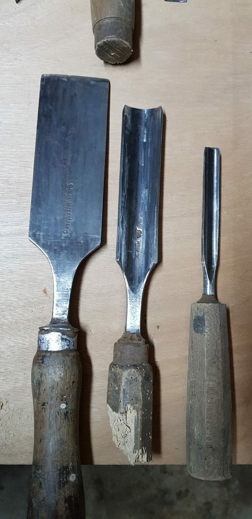

Est-ce que que peux refaire le tranchant des lames ? Est-ce qu'il est possible de remplacer les manches abîmés ?
Yaumer
J'ai déjà commencé à les nettoyer car ils étaient couverts de rouille, c'est pour cela que les lames paraissent propres.
Est-ce que les coups de ce type disparaîtront avec un bon affûtage ?

Juste ébréché, tu affûtes au gros grain jusqu'à obtention d’un tranchant lisse. Ensuite tu passes aux pierres de plus en plus fine jusqu'à avoir un effet miroir sur le tranchant.
Veinard pour tes ciseaux transmis par une génération précédente.
Rahh ils sont magnifiques !!
Et le ciseau Peugeot est d'une largeur inhabituelle (60mm ?).
Une des bédanes est bien courte, elle a dû servir.
Juste une remarque sur les photos: comme souvent, les gens montrent les faces des ciseaux qui comportent les logos. C'est bien de voir les inscriptions pour savoir à quoi on a affaire, mais pour voir dans quel état ils sont, c'est le côté planche qu'il faut voir (côté biseau).
Car c'est la planche qui doit rester intacte (oxydation, mauvais affûtage difficile à rattraper) et qui permet de voir si les ciseaux sont encore utilisables !

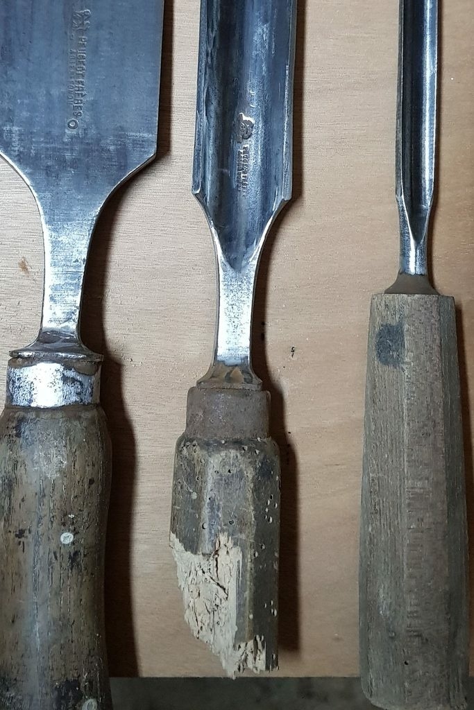

Les lames, il suffit de les nettoyer et de les aiguiser...
Quant aux manches, ils sont superbes! Ils ont vécu, il y a de la patine, de la sueur qui est passée dans le bois, on sent les efforts, la passion, la patience... Surtout n'y touche pas, sauf s'ils ont vraiment du jeu ou s'ils tombent en morceau.

Je pense que je vais tout de même changer le manche de cette gouge 😂
hedjour
Mais pour ça si la forme est à ta main refere toi au manche qui est à coté qui à l'air super agréable.

Les lames sont plutôt belle! Et certainement d'une qualité que tu ne trouvera plus. Sa serait bie. Dommage de rien en faire. Elle appellent le copeau
camema
Les lames ont l'air belle peu rouillé. Un bon coup d'affutage et c'est reparti.
Seul les manches ont un peu trop vécu. Tourne ou fait tourner de nouveau manche et tes ciseaux seront superbe!

C'est du Peugeot et Frères, j'adore, j'ai de vieux rabots de cette marque.
tu trouveras sur internet des infos sur les marquages qui te donnerons des infos sur la date de création et la qualité de l'acier, voir aussi le lieu de fabrication.
Un peu d'huile de coude et ils seront aussi beau qu'au premier jour, pas d’hésitation, faut les remettre en état.

Ce que je vois sur tes photos, c'est un véritable trésor qui ne sera pas difficile de remettre en état.
Il te suffit de retirer la rouille, pour cela j'utilise personnellement une brosse en fils d'acier torsadés, ca enlevé toute la rouille sans abîmer l'acier.
Tu remplaces les manches qui sont fichus puis tu passes un bon coup d'aiguillage et tes ciseaux d'eritage sont prêts pour une nouvelle vie.

J'ai oublié de préciser que la brosse est en fait une brosse en fils d'acier en forme de cloche montée sur la disqueuse.
Ca enlève tout, peinture, rouille... mais apres il ne faut pas oublier de m'être de la protection pour éviter que la rouille ne revienne. Pour cela, le WD40 fonctionne très bien

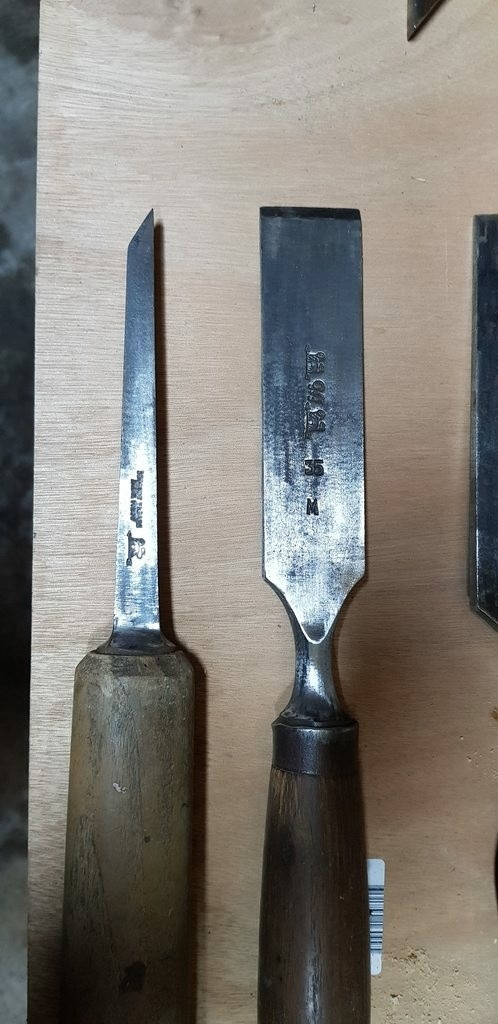

Oui pour certains sur les photos, tu as du Peugeot avec le poinçon double Lion, acier fondu première qualité, équivalent au Lion seul, par ordre décroissant chez Peugeot tu a ensuite la Main (2éme qualité), et la demi-lune (3éme qualité), tu a aussi sur une photo un Goldenberg avec le poinçon 1 Œil, bonne qualité.
