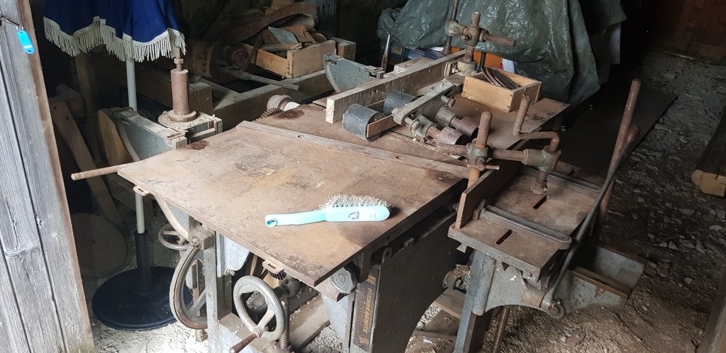

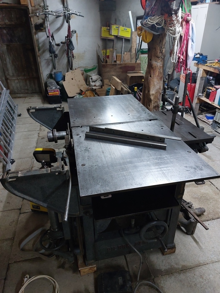

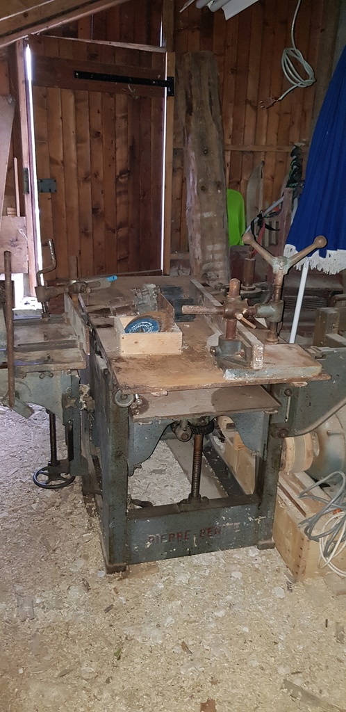

Recemment j'ai posé des questions sur vos idées et avis pour acheter une machine à bois ancienne.
J'ai me trouvé et acheté une, une Pierre Benite. Rabo/degau, scie circulaire, mortaisseuse et toupie.
Dans ce poste je voudrais vous presenter ce machine. et posé déjà quelques questions.
Avant tout je liste mes questions ici.

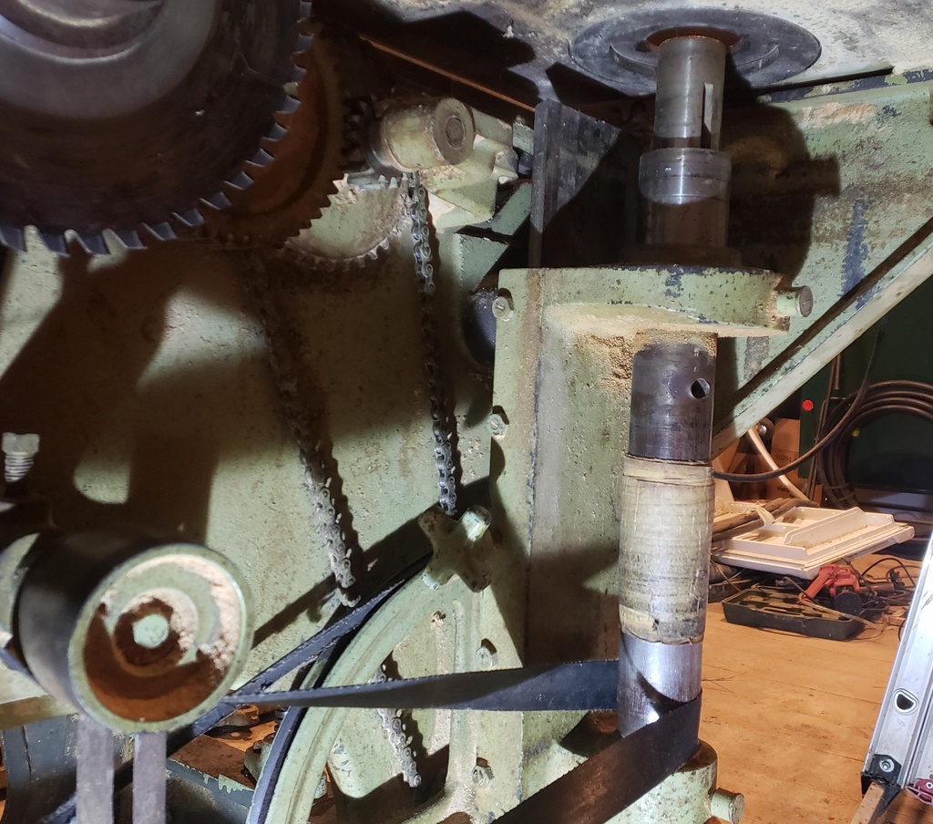

  1. Comment mettre la courroie du toupie
  2. Quelle vis et "capot" pour la toupie?

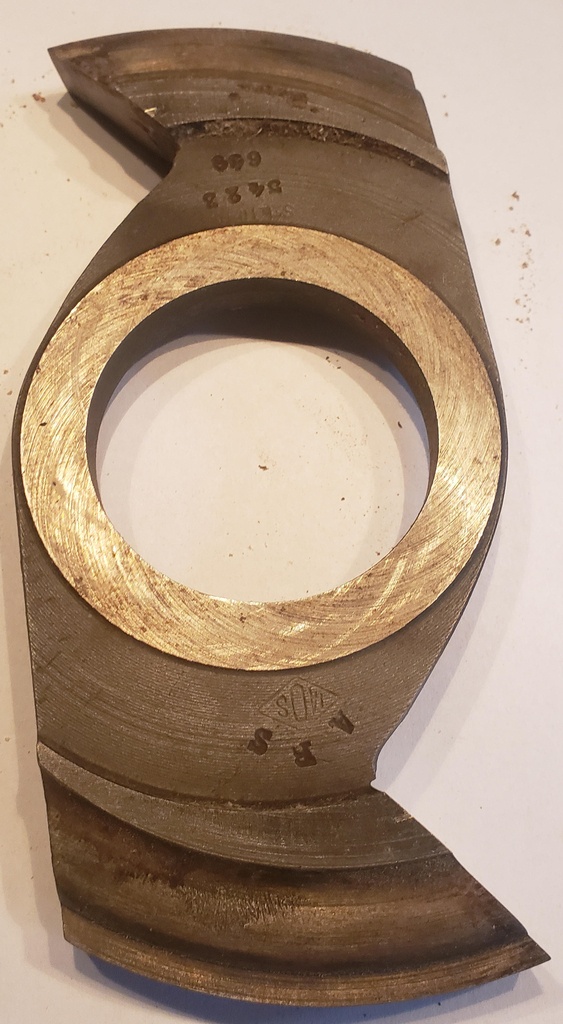

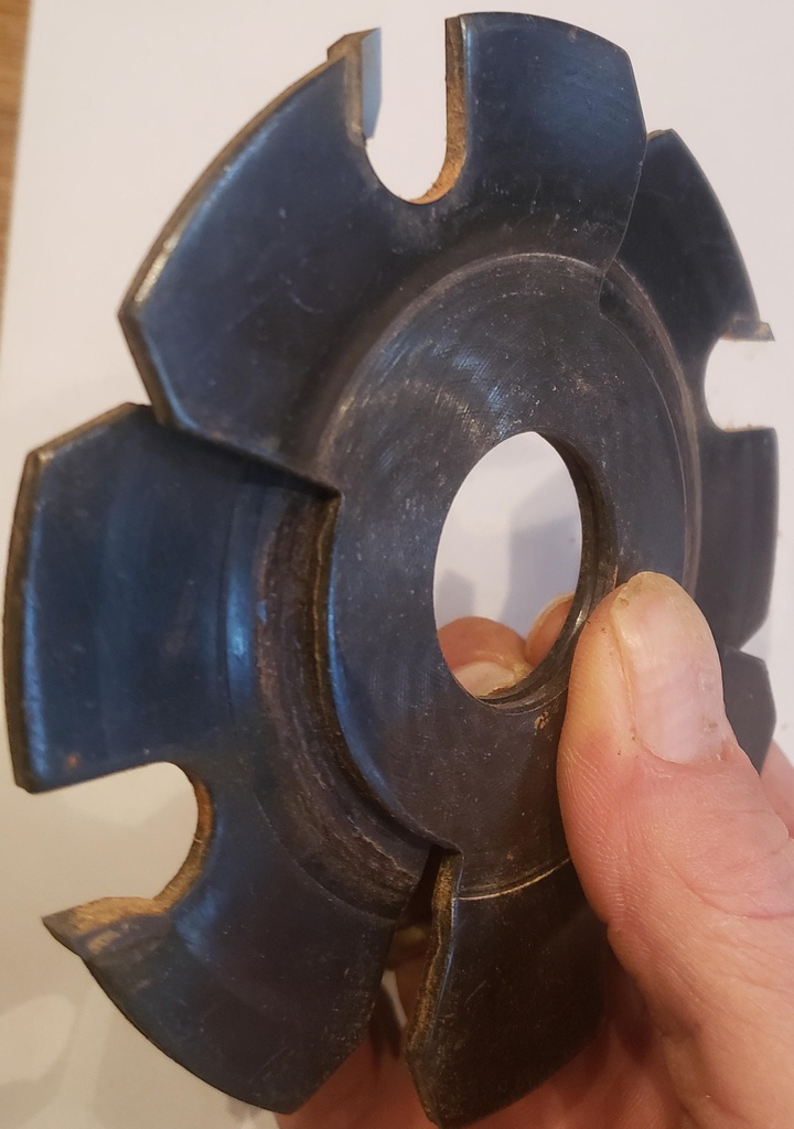

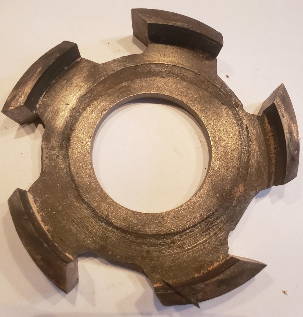

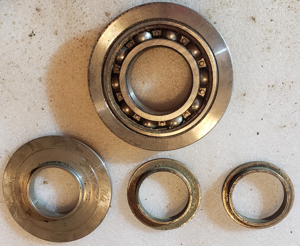

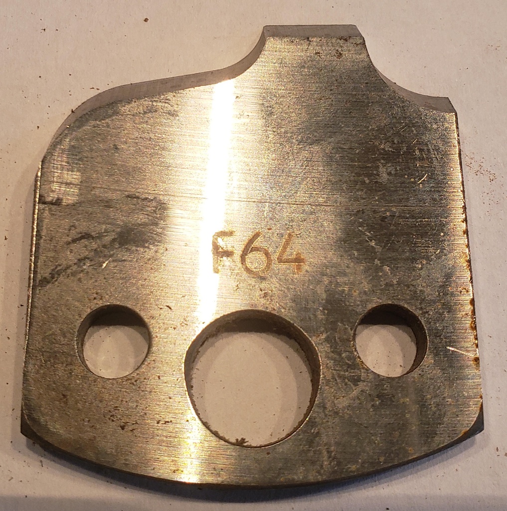

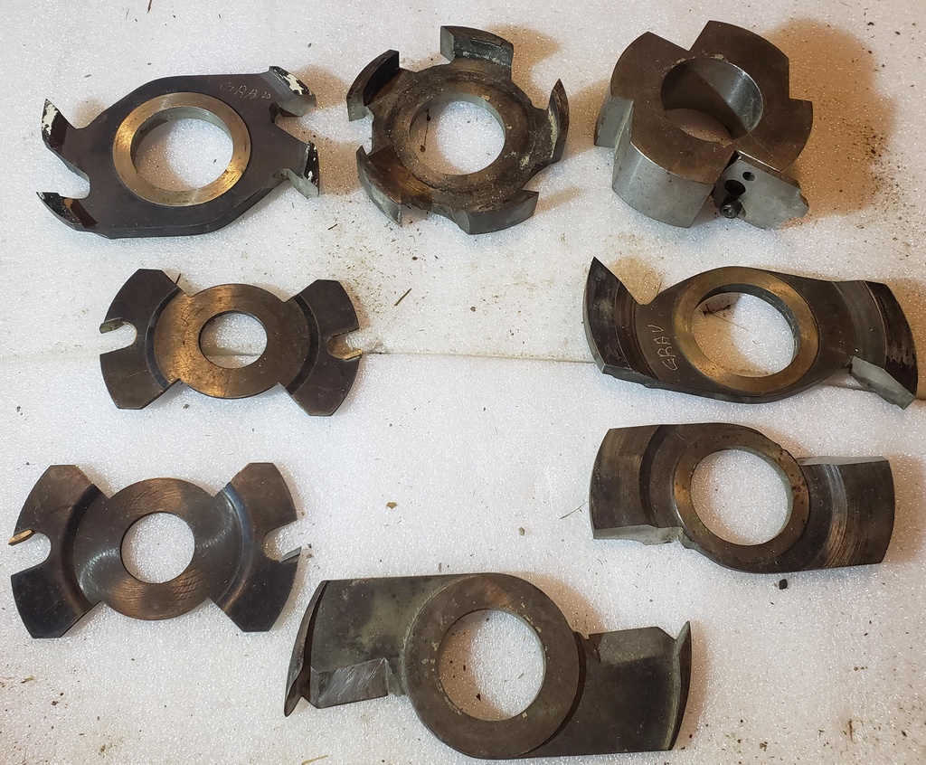

  3. à quoi servent tous les differentes fers pour la toupie (voir le pdf)?

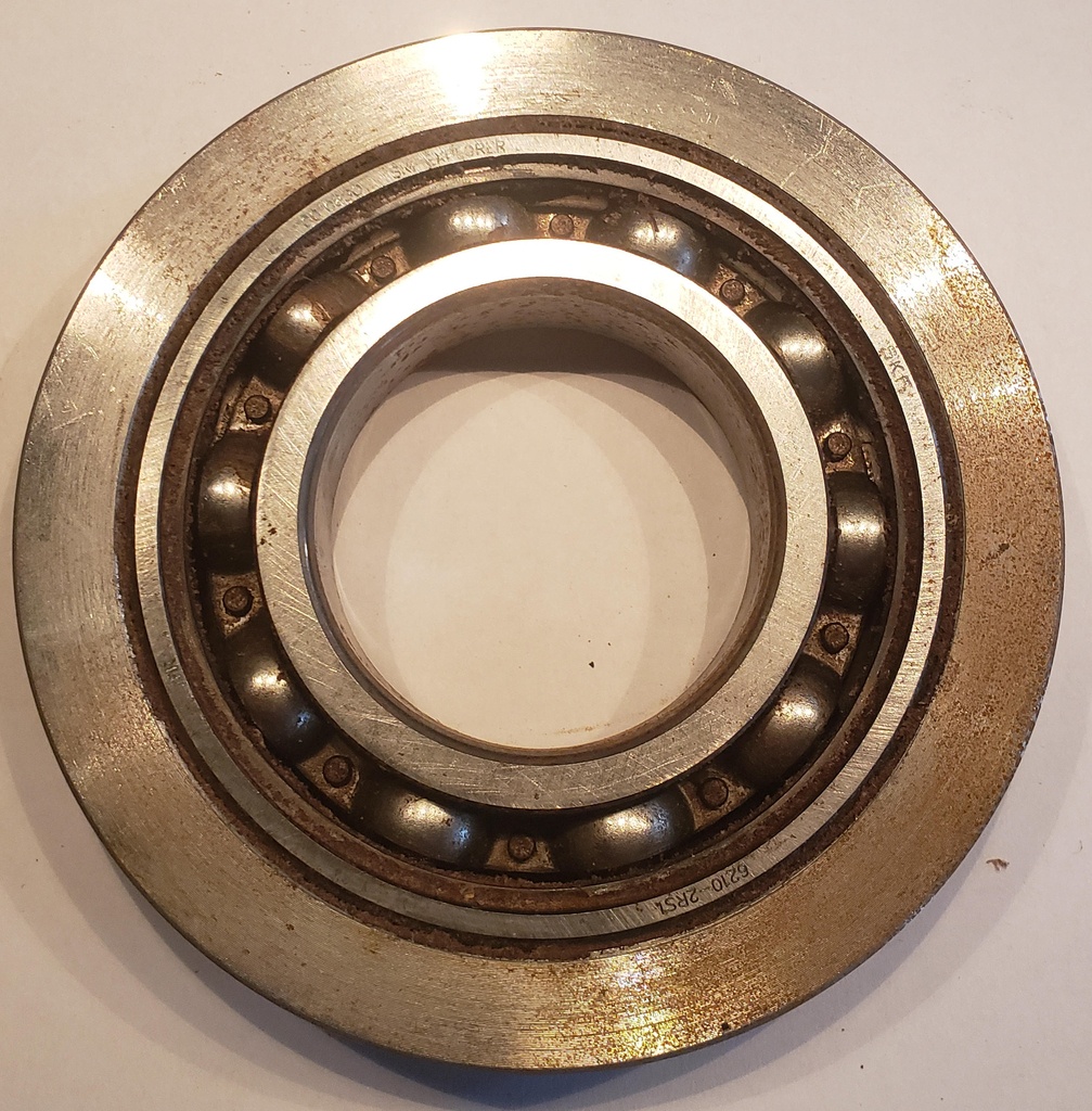

  4. à quoi sert le roulement (voir le pdf)?

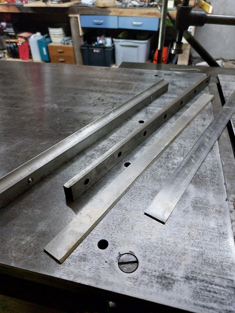

  5. Comment trouvé la bonne cle pour desserer les fers du rabo?
  6. Comment trouvé la bonne cle pour desserer le tete du mortaisseuse
  7. Ou on peut trouver les courroies plat et trapezoide pour les remplacer?
  8. Ou on peut trouvé des nouveau fers rabo (voir le pdf pour leurs tailles)?
  9. Comment/ou trouvé une presse pour la toupie? Des idées?

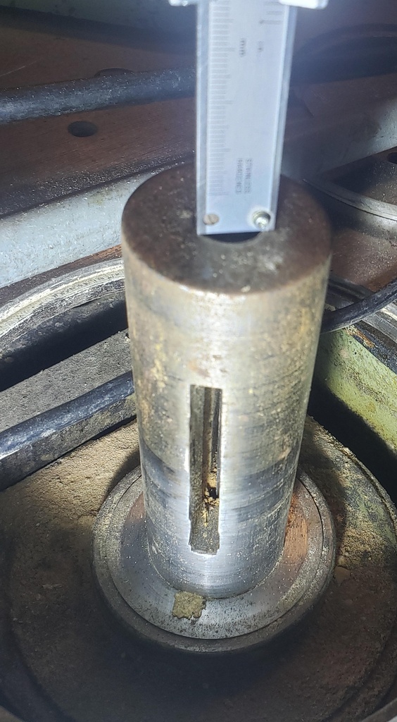

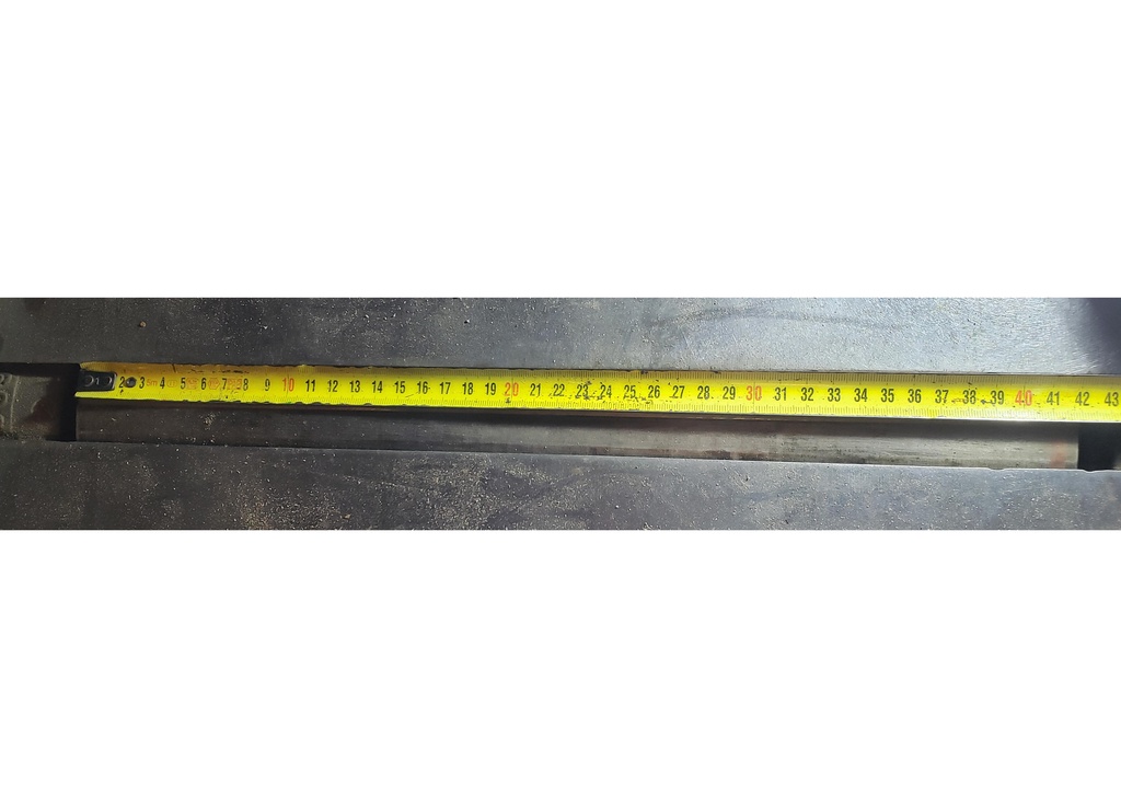

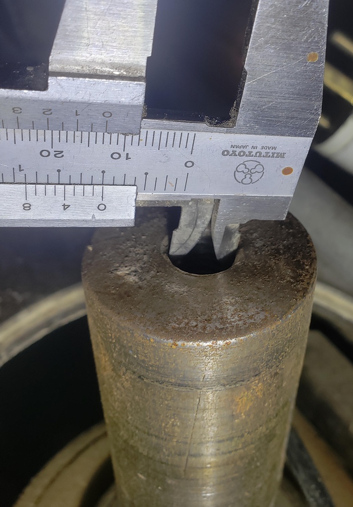

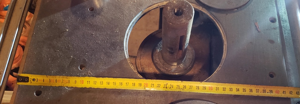

En finale je me rendu compte que dans le pdf vous voyez une taille de arbre du toupie mesuré à 43,95mm??!!. Eh beh c'est quoi une arbre 40 ou 50 mm (qui sont les tailles standard que j'ai compris). Perdu maintenant:( Demain je vais rémesurer pour verifier que je n'ai me pas trompé et ca doit etre 49,95mm (quie semble plus logique)!

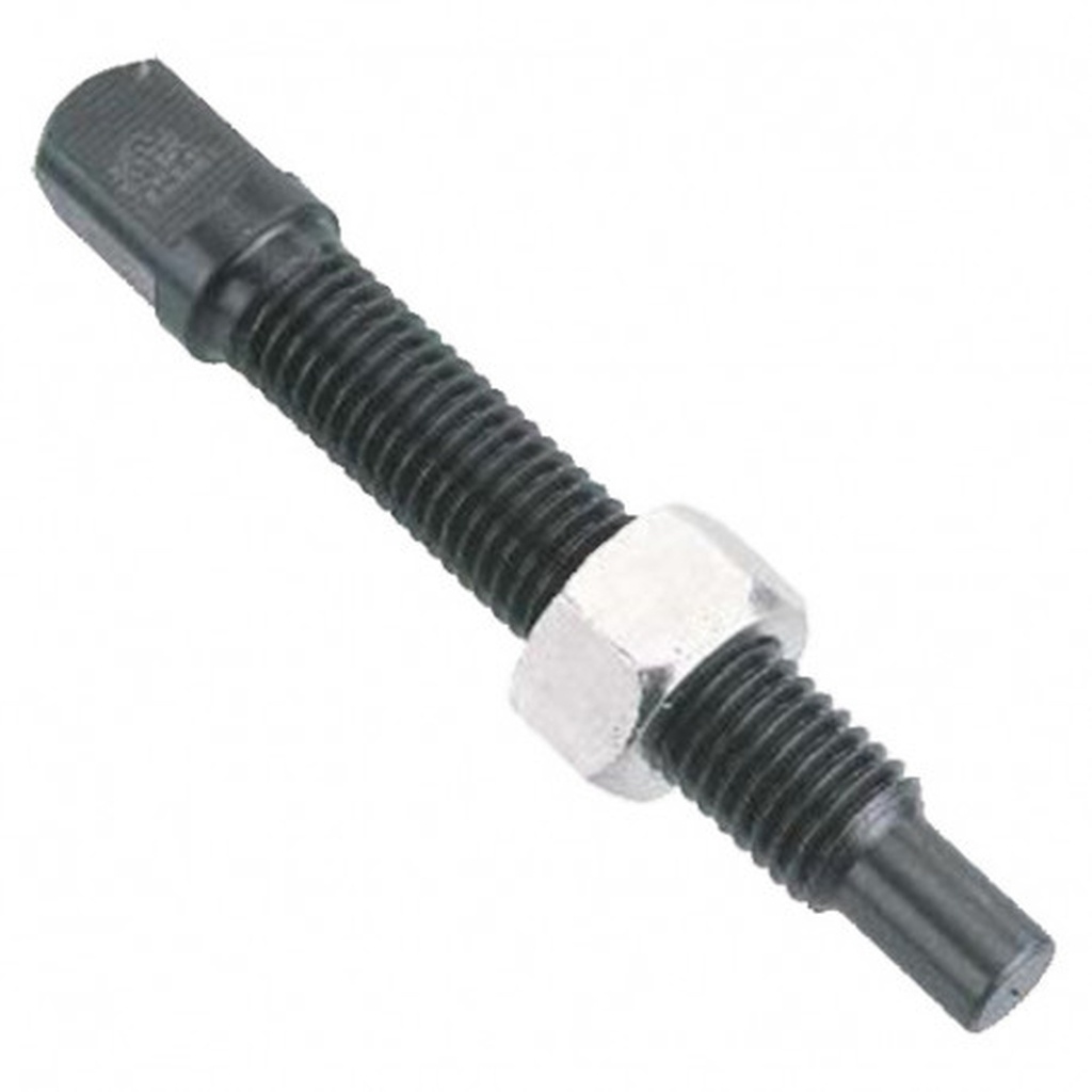

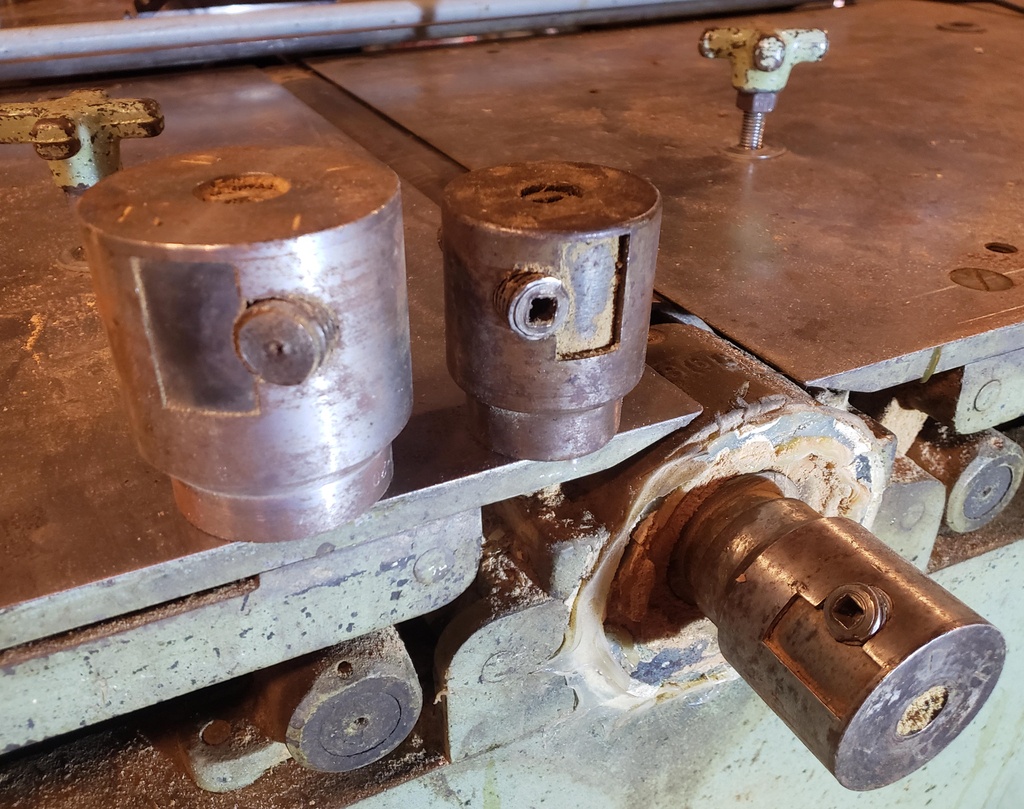

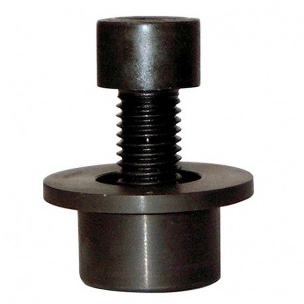

J'ai juste régarde sur internet pour la "fermeture" l'arbre. Les photos j'ai ajouté quelle systeme vous pensez serve le mieux?
J'espere de n'ai pas oublie une question mais dans tous les cas ça presse pas parce que il y a de boulot à faire avant de me servir de ce machine.
Si ils vous manquent des images n'hesitez pas de me demander.
Les meilleurs voeux déjà pour 2024.

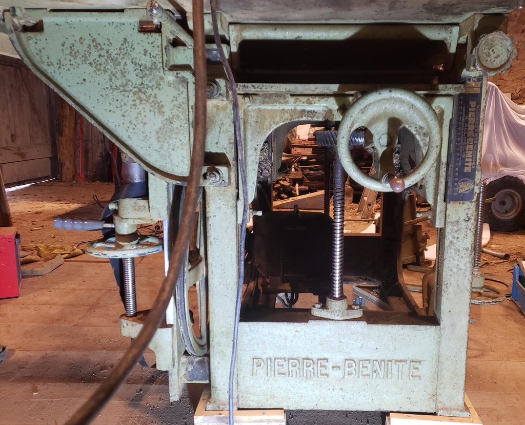

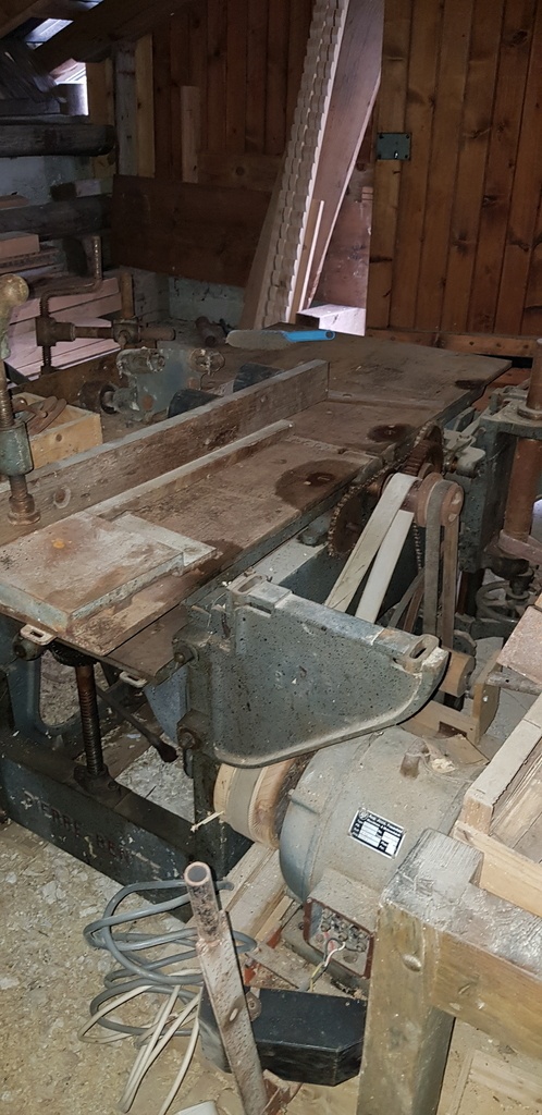

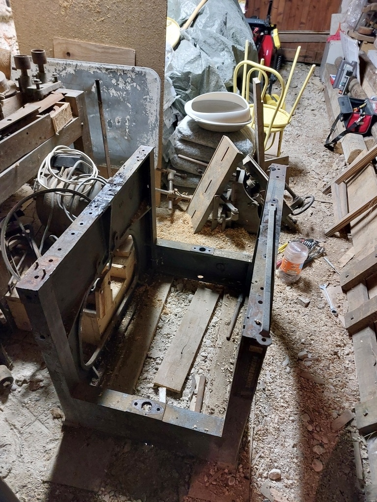

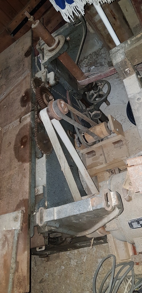

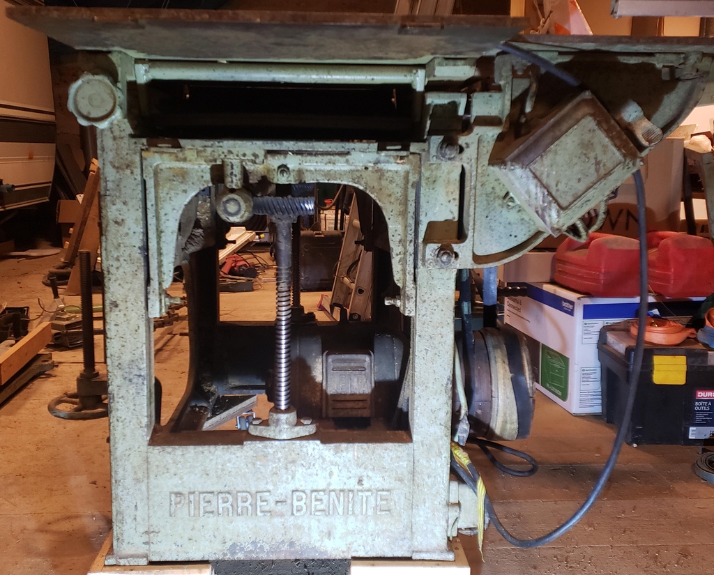

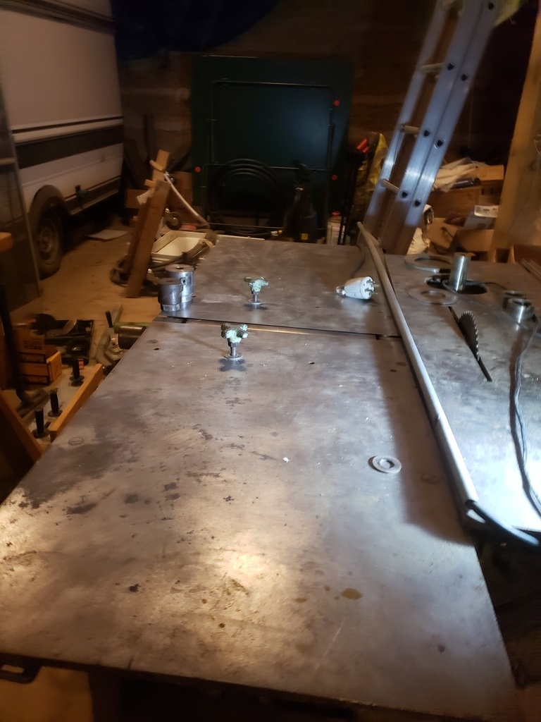

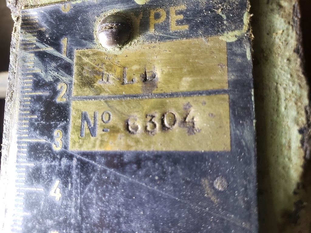

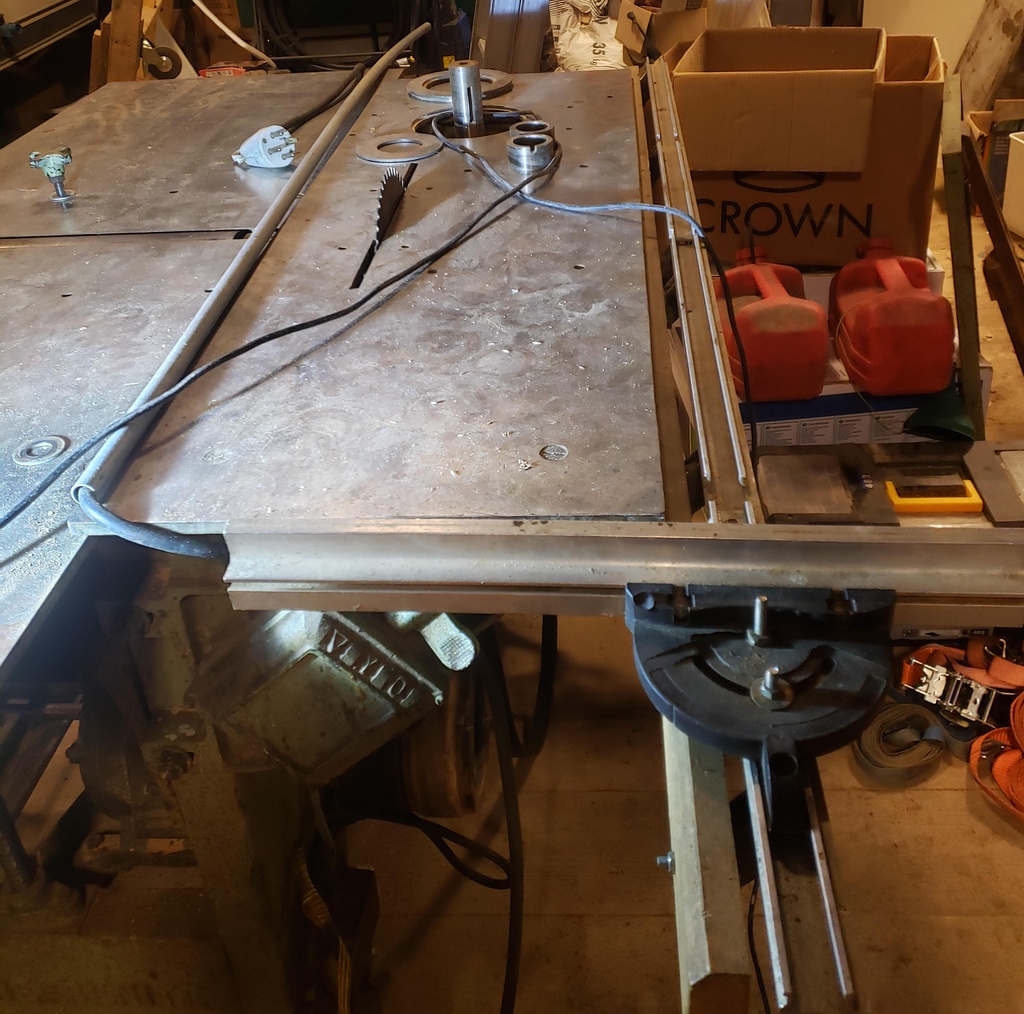

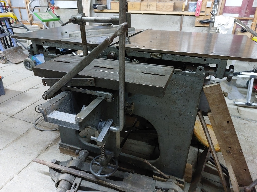

La presentation génerale:
2eme parti des photos
3eme parti photos
4eme parti

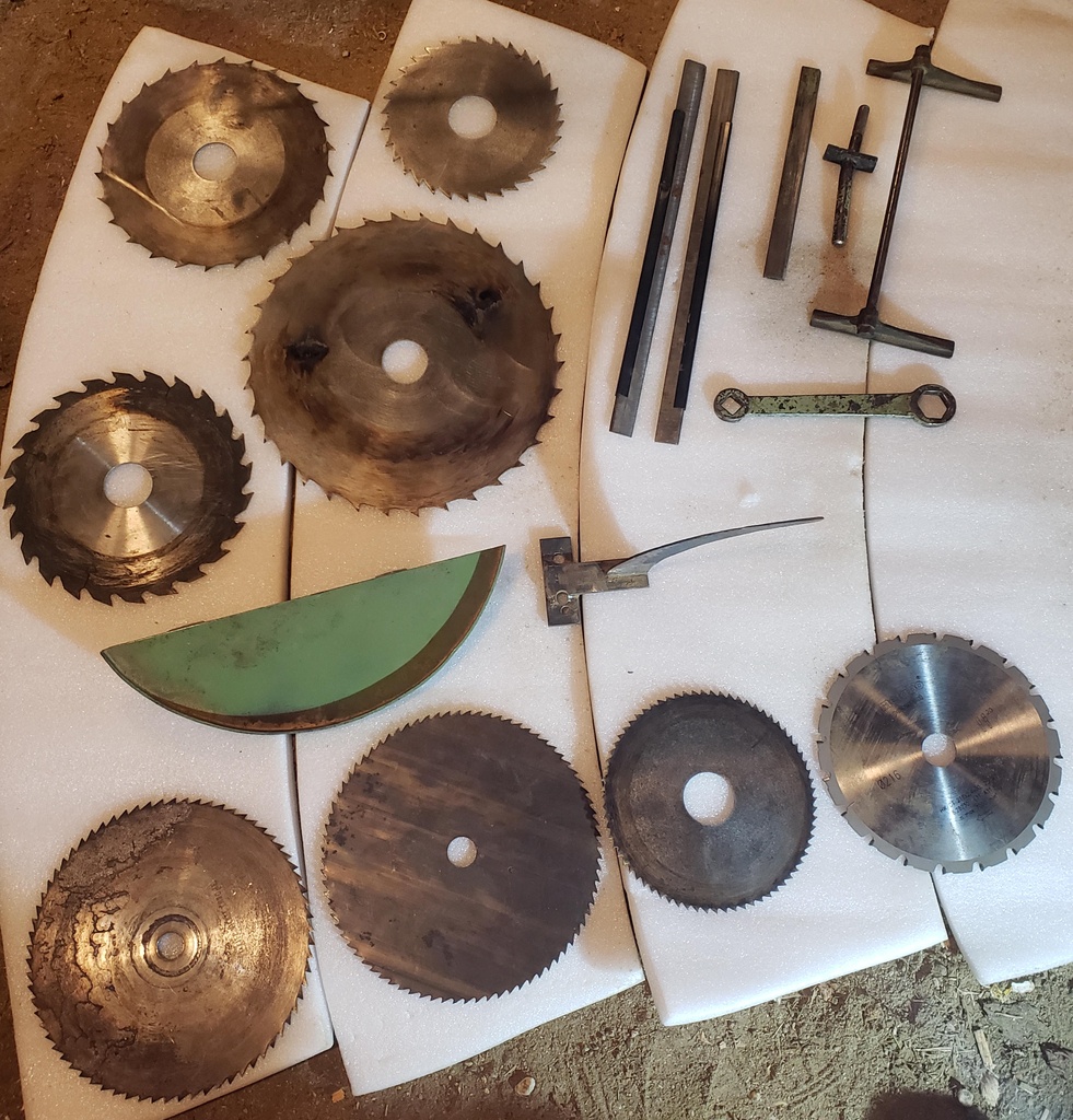

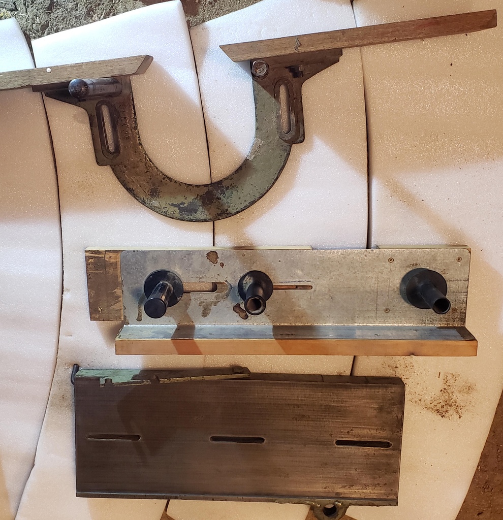

On continue avec des outils livré avec. Pas tous les lames de scie ont de bonne aleage, mais ils peuvent servir peut etre sur des autres scies.

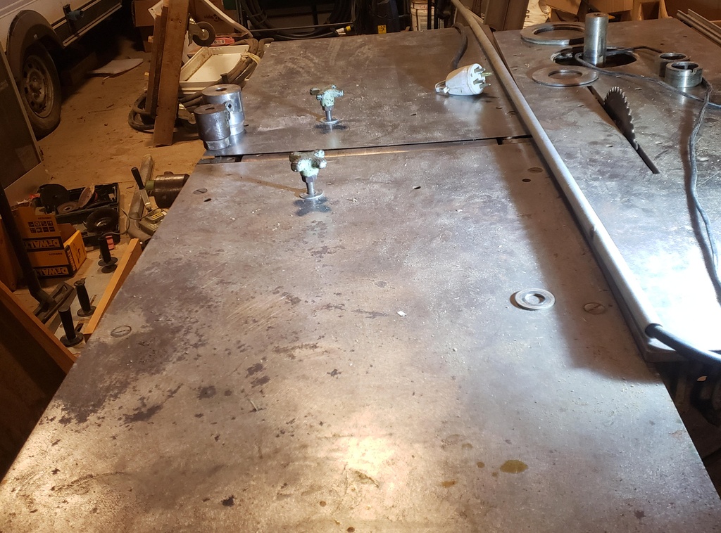

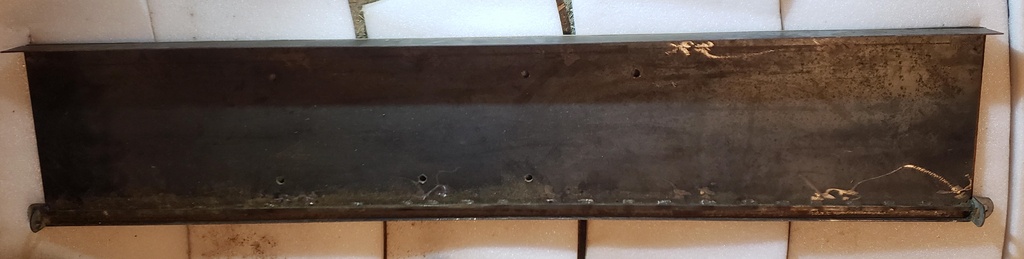

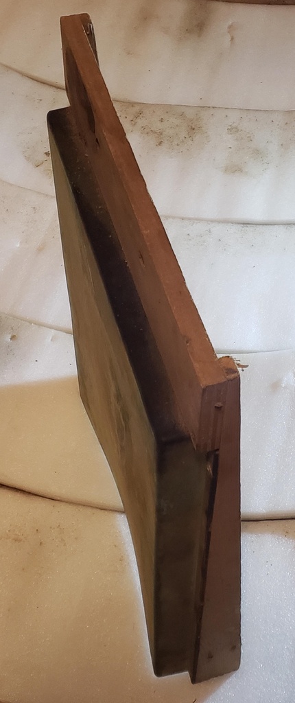

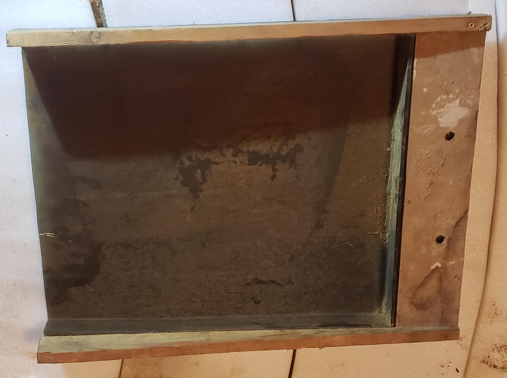

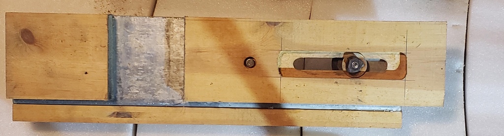

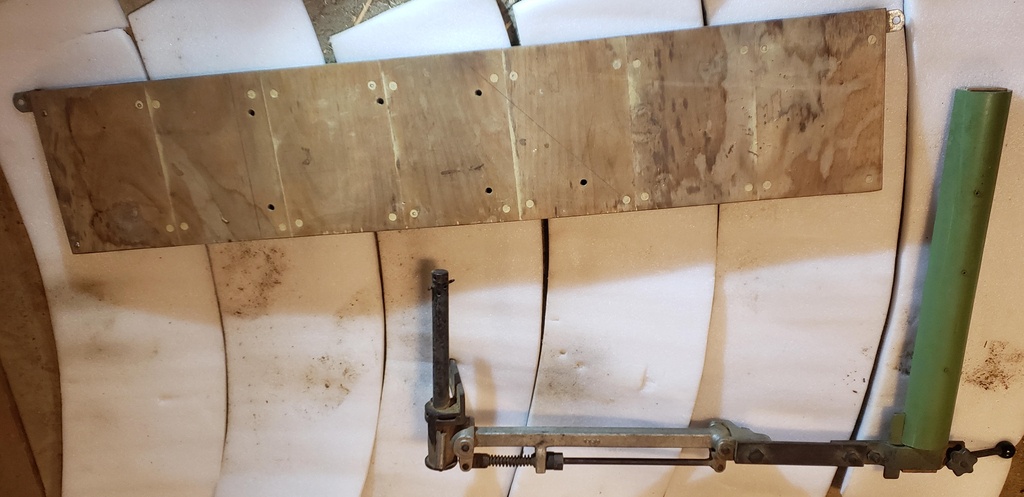

Les tables, extensions et guides fait maison sont à verifier.
2 eme parti outils

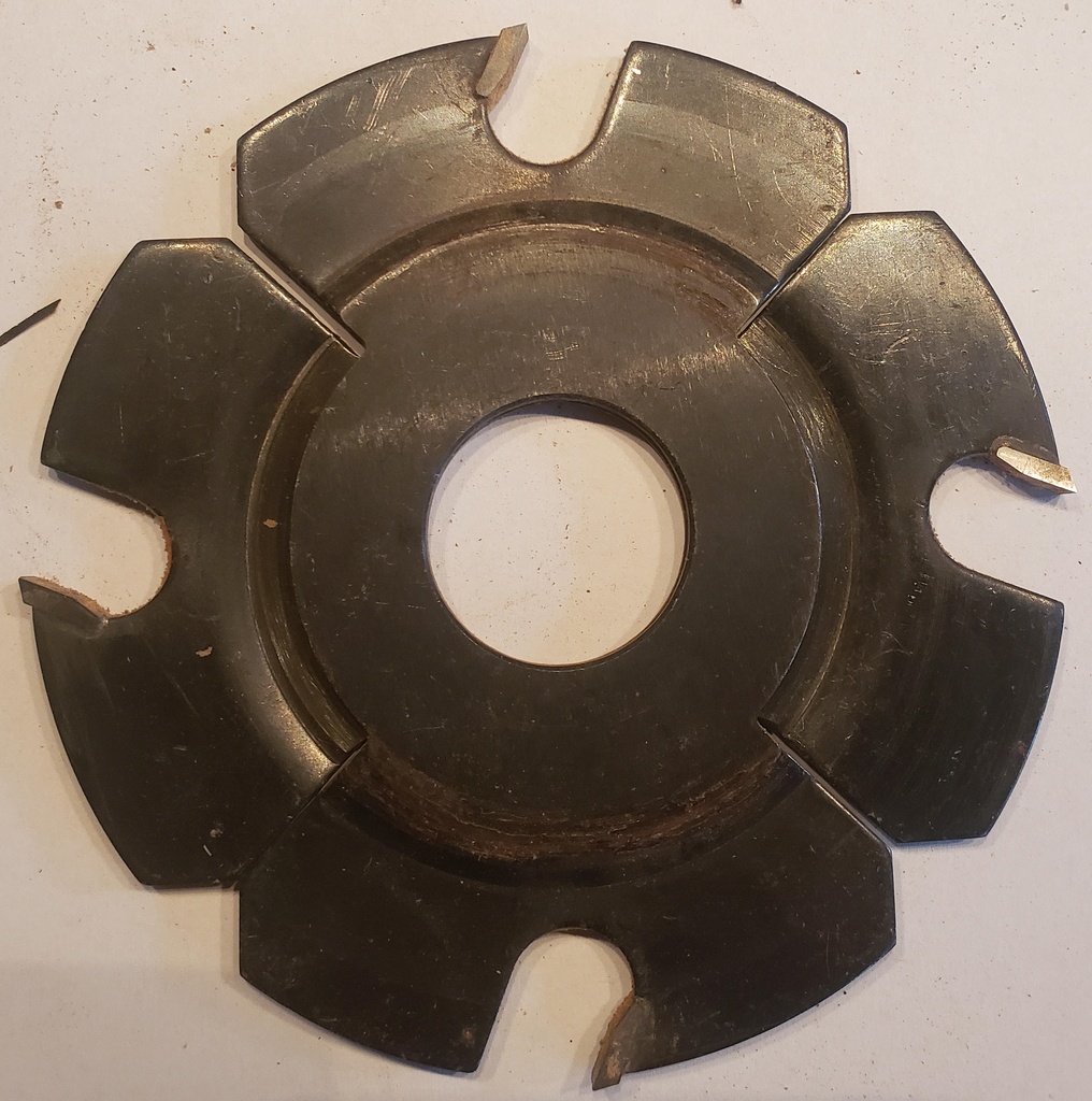

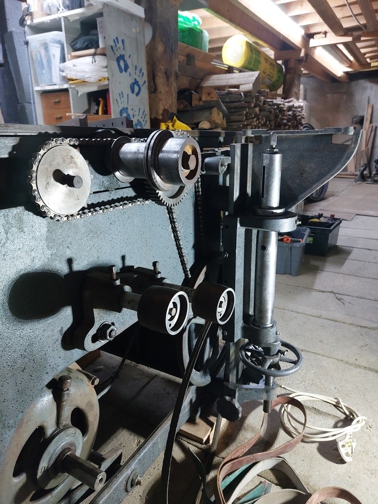

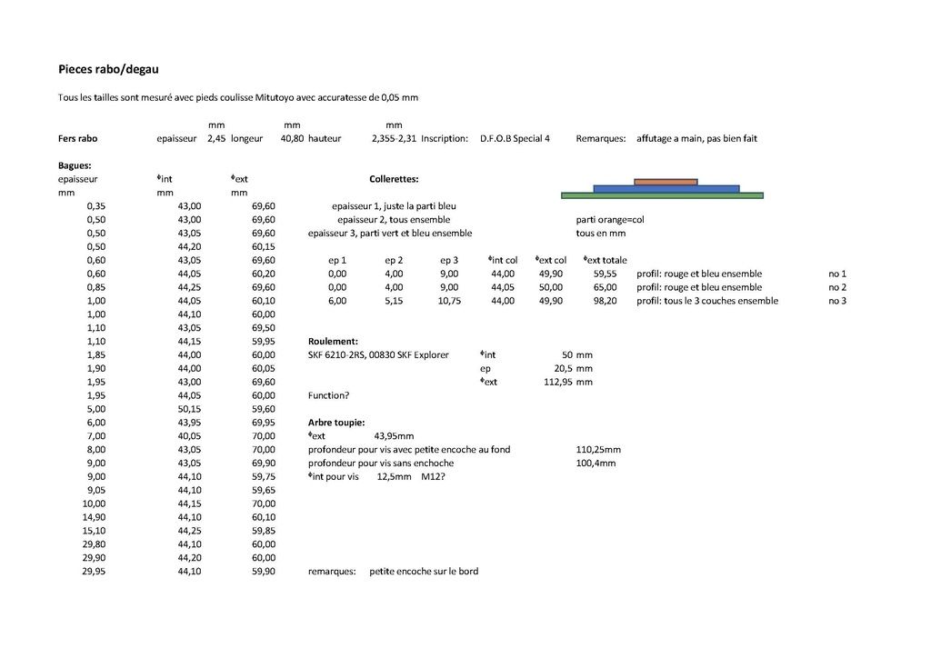

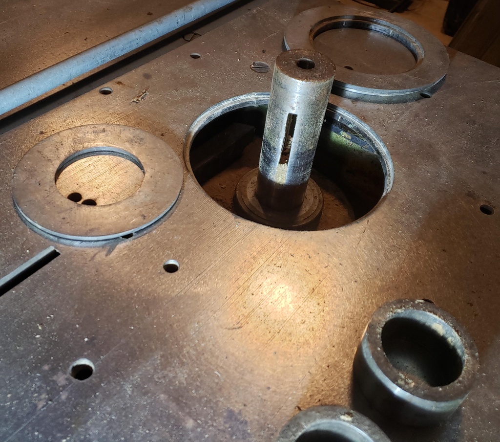

Les photos et questions sur la toupie, voir aussi le pdf avec tous les specifications j'ai trouvé.

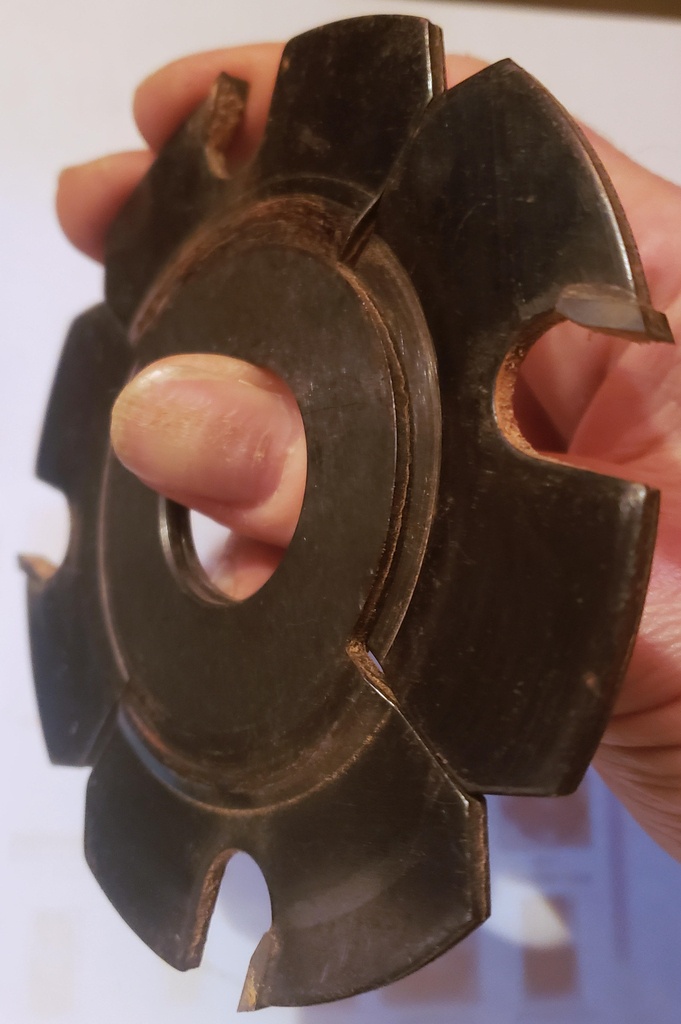

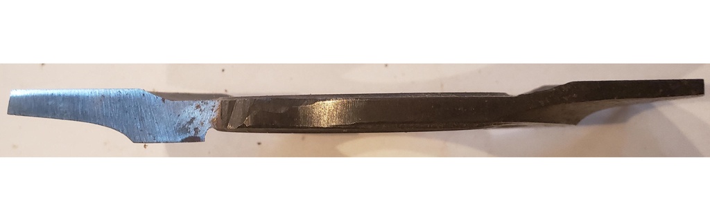

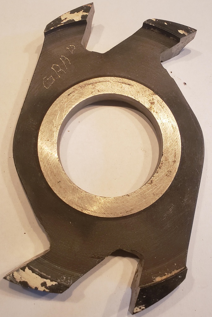

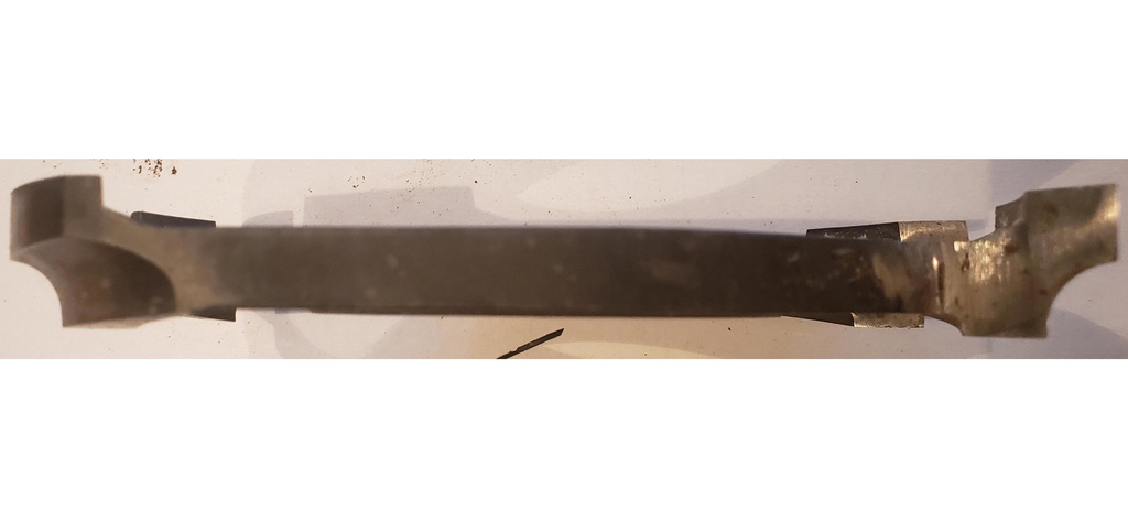

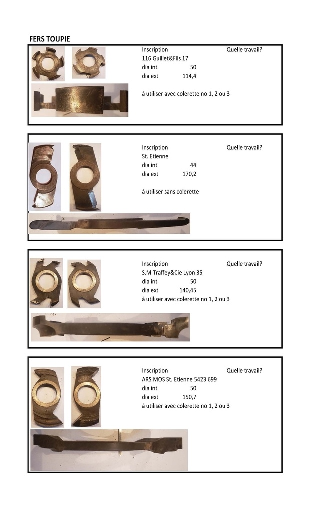

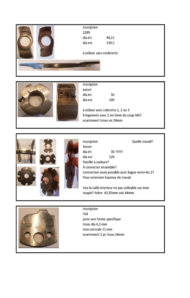

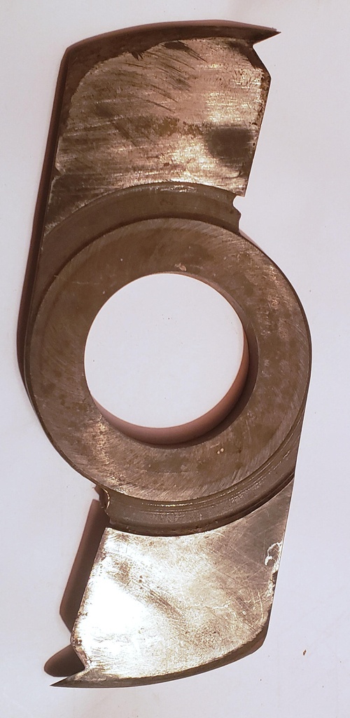

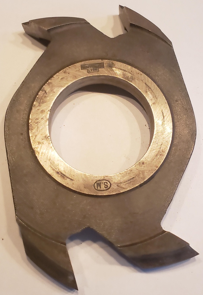

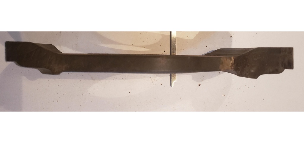

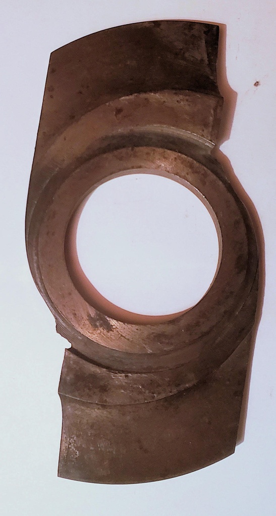

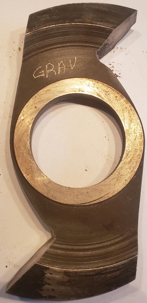

Dans le pdf description des fers du toupie avec quelque questions dedie à ça.
plus de photos

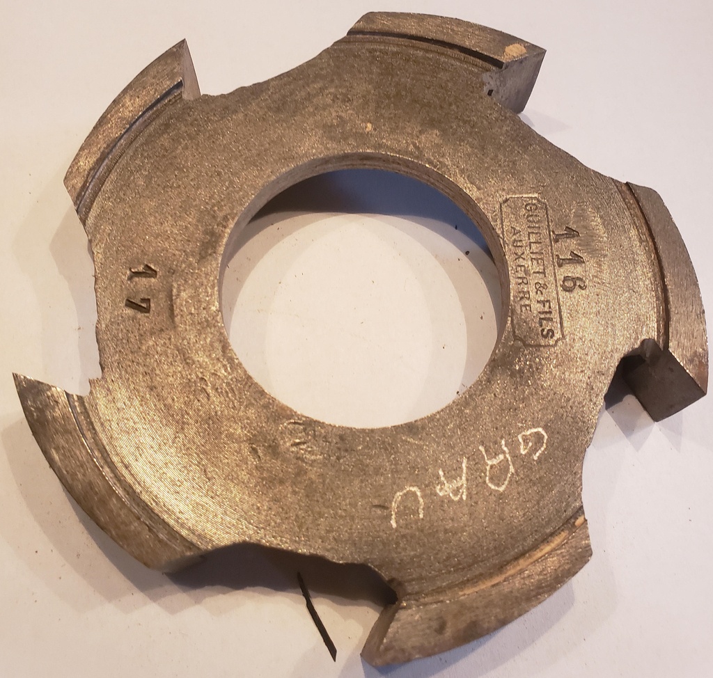

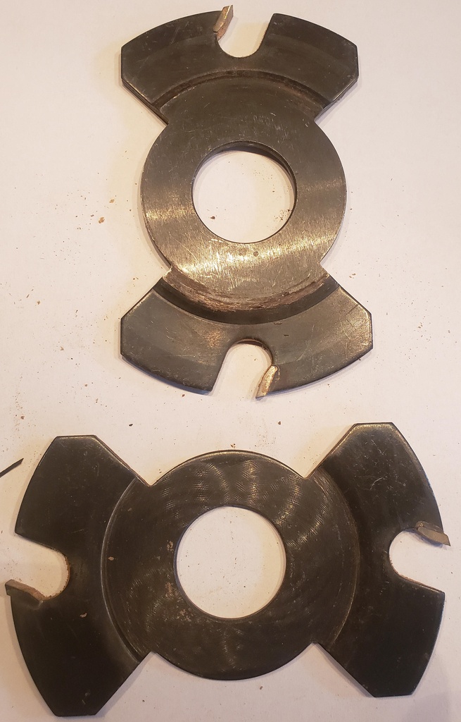

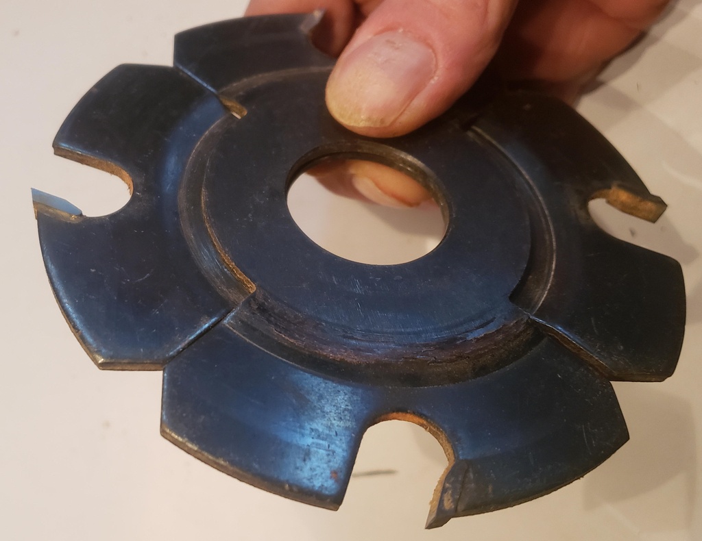

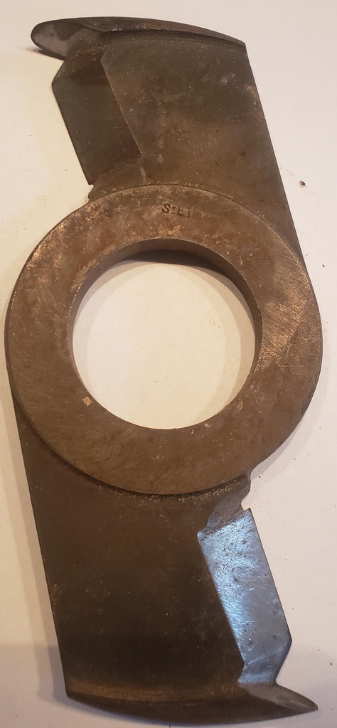

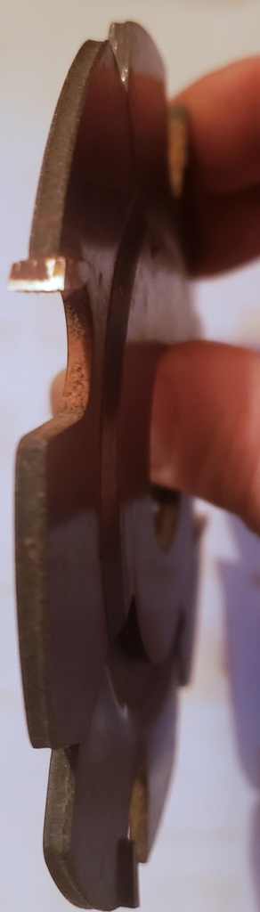

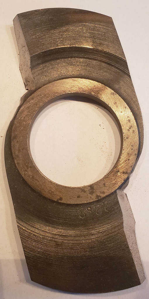

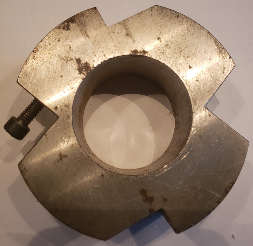

les fers toupie part 1
les fers parti 2
fers parti 3
fers parti 4
Specifications sur les fers et diverse questions

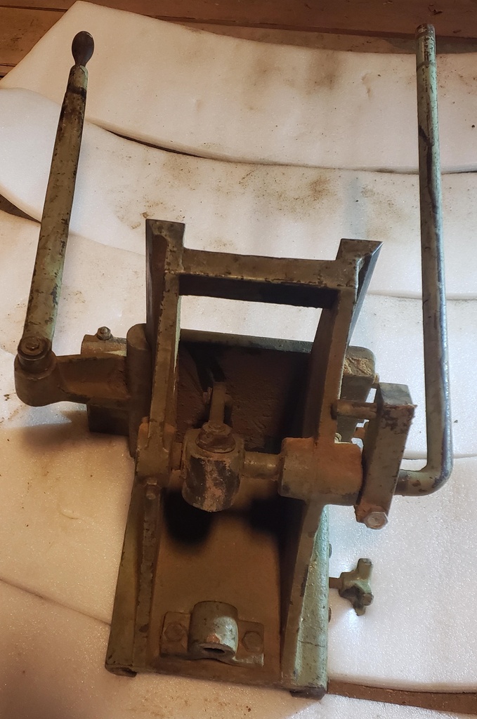

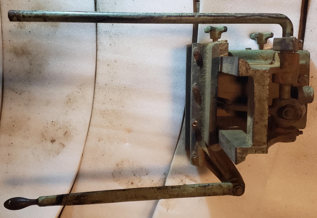

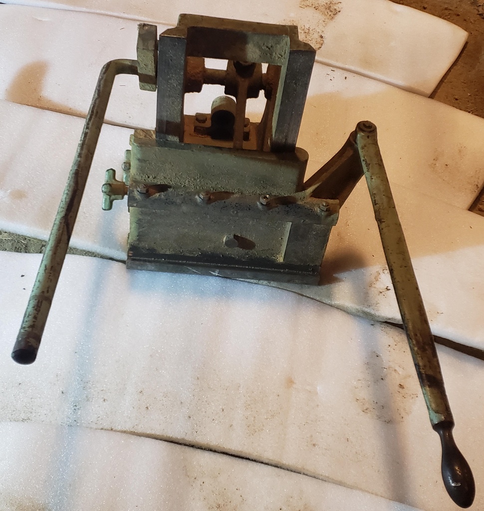

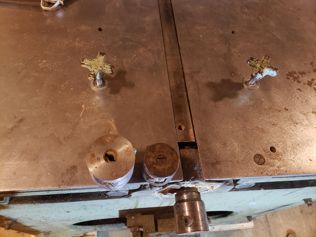

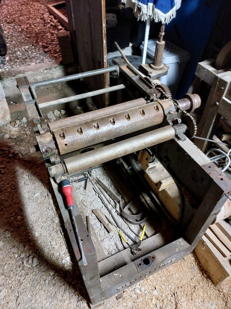

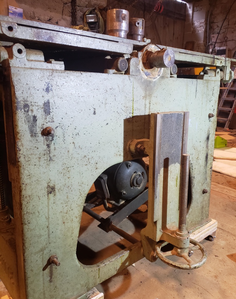

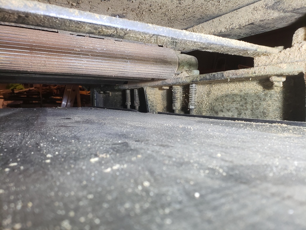

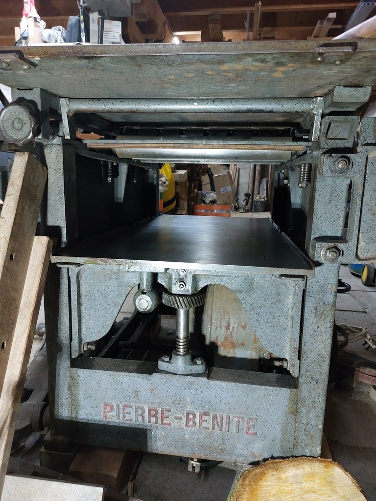

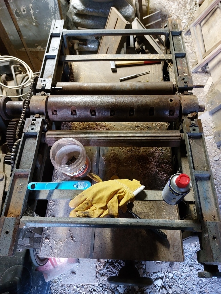

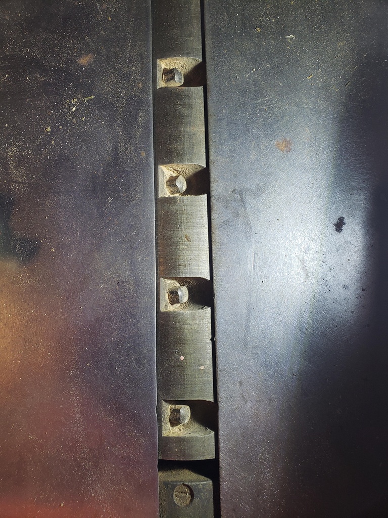

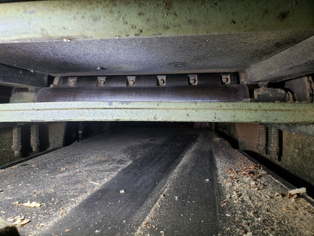

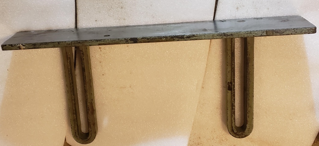

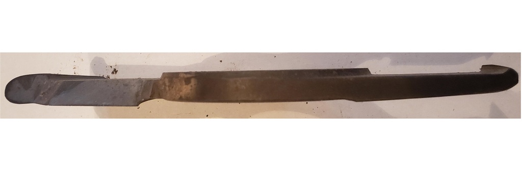

Le partie degau et mortaiseuse.

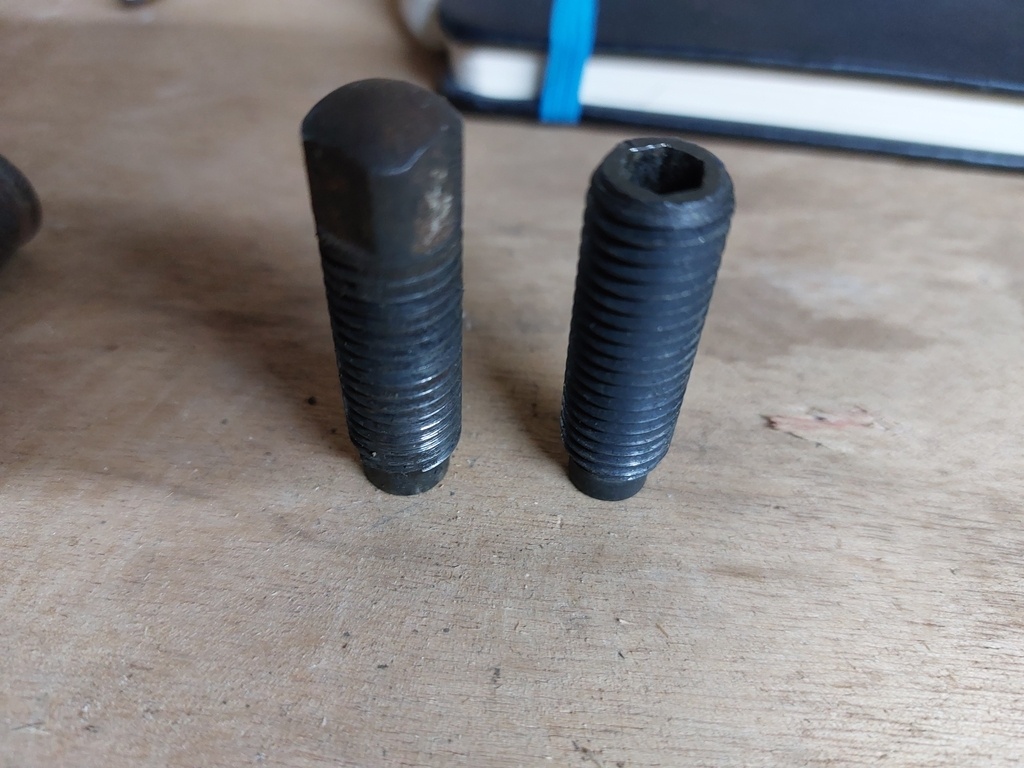

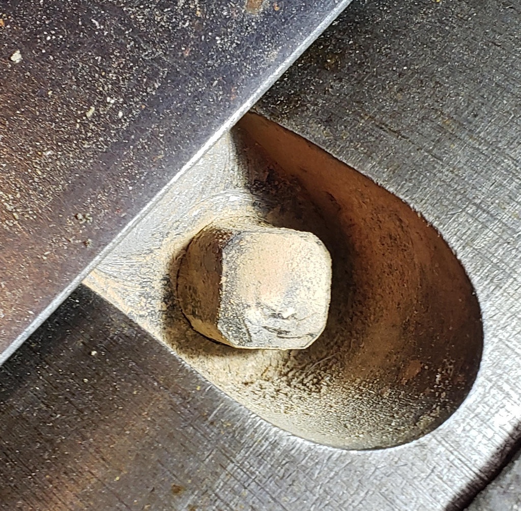

Quelle cle pour demonter les fers?
Is semble une vis carré taille environ 10x10mm.

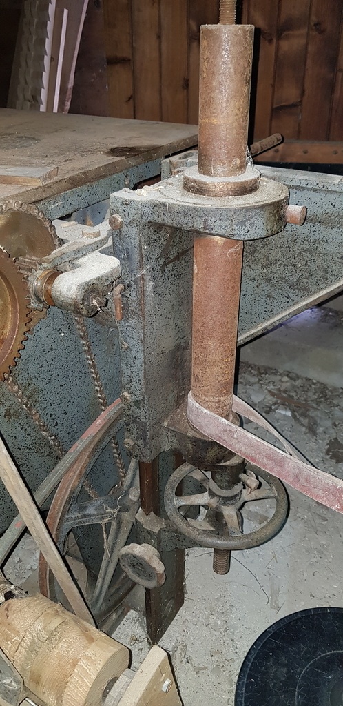

Quelle cle pour ouvrir la tete de mortaisseuse? Trou carré, sorte d'Allen key?

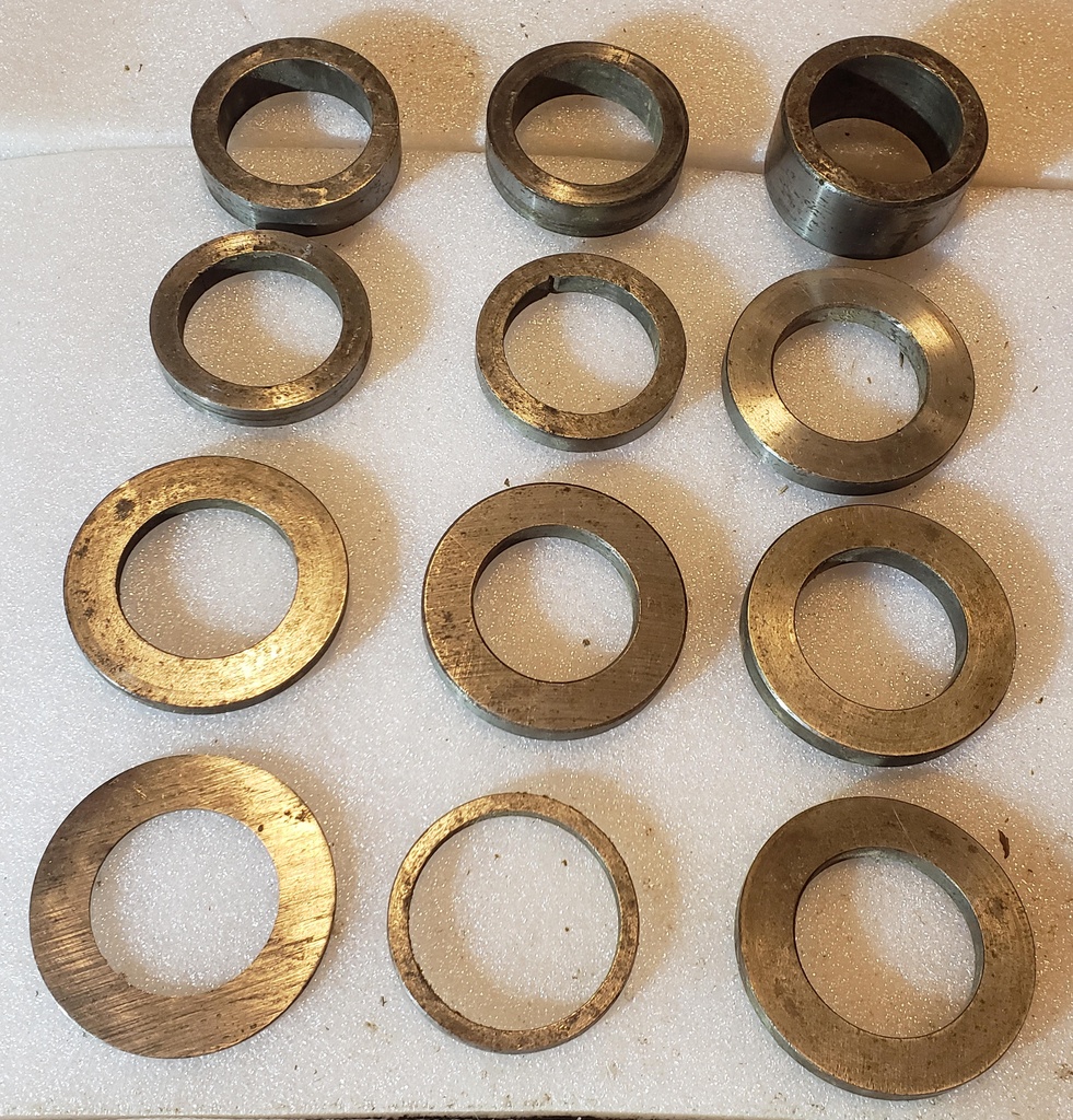

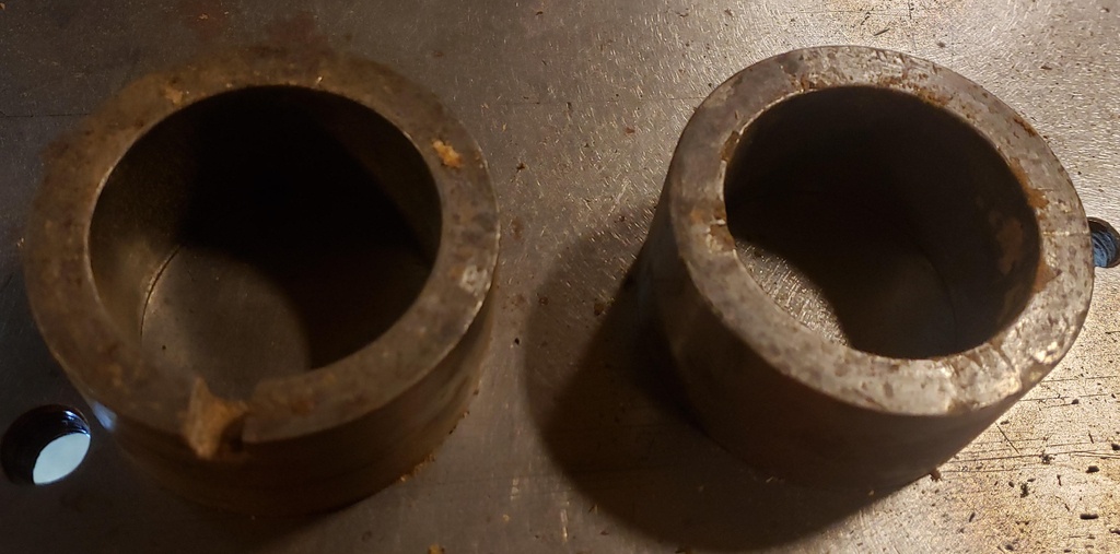

Quelle systeme pour la fermeture de l'arbre du toupie à choiir. Dans la mienne il manque le vis et capot du coup je dois me trouvé la bonne.

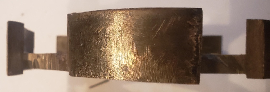

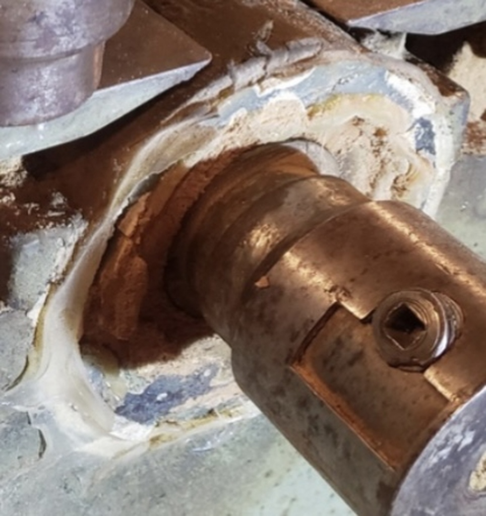

Il y a cette photo qui ne me plaît pas ( j’ai agrandi le détail)
manifestement un roulement collé ce qui peut laisser penser du jeu dans sa cage
merci bien et tous mes vœux également
ratooren
Bonjour Marco2b et Glaude,
Ceci n'est pas une roulement collé.
En fait l'ancien proprietaire n'a pas utiliser le mortaiseuse et il a collé avec le silicone une tube en pvc dedans et une petite "capot" sur la tete (juste pressé dedans).
Moi j'ai enleve ce tube et du coup tu vois encore la reste du silicone.
J'espere que ça te plaît mieux:)

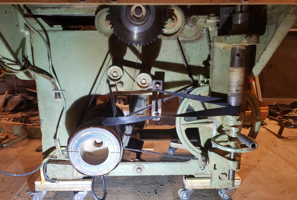

J'ai exactement le même combi que toi que j'ai entièrement démonté et restauré. Récemment j'ai demandé des infos que je n'ai pas totalement eu à...l'ancienne propriétaire de ton combi! Sur mon combi un second moteur avait été installé pour la toupie. Pour un gain de place je n'utiliserai pas ce moteur et j'ai remis l'ancien moteur à sa place d'origine. Pourrais tu me donner les diamètres de tes poulies sorti moteur? Merci
ratooren
Bonjour Toniio,
Est-ce que tu peux montrer avec une photo comment ta courrouie est place? Vue que tu a le meme machine et tu as remis l'ancien moteur sur sa place le "parcours" du courroie doit etre le meme.
Moi je ne peux pas bien voir comment placer le courroie (aussi il est trop longue je pense).

Il me manque les cles pour deviser les fers du rabo et pour le mortaisseuse. Est-ce que tu peux me communiquer leurs tailles et eventuellement photos de lui?
Certainement pour les fers du rabo c'est comliquer déja pour lui sortir pour le restauré😟

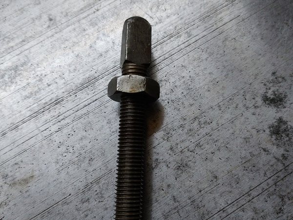

Toniio
Pour dévisser les vis qui maintiennent les fers, j'ai utilisé un outil de confection locale (Carré de 10) emprunter à une entreprise locale d'usinage. Sinon tu peux essayer en sacrifiant une douille: utiliser le carré que tu agrandis pour mettre sur la tête de vis et utiliser cliquet + douille et embout 6 pans de l'autre. Pour ma part je vais remplacer ces vis par des vis sans tête à bout téton M12x35.
Pour l'outil à mortaise, je ne l'ai pas. Il manque sur ma machine tout comme la plaque côté scie et toupie.
un conseil , si la machine a pas tourner depuis longtemps, démonte tout tes axes et retire la veille graisse qui s'est rigidifié. change les graisseur d'axe par des graisseurs rapide. Je te fais des photos prochainement.

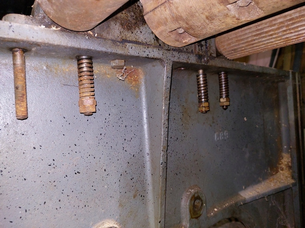

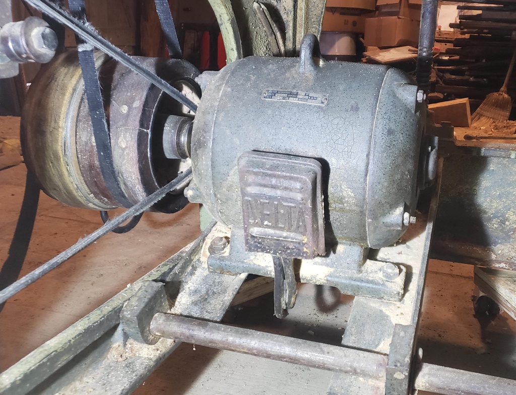

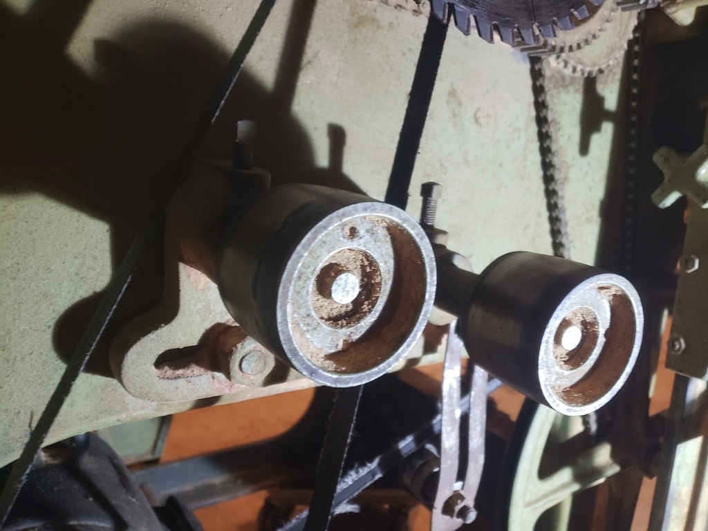

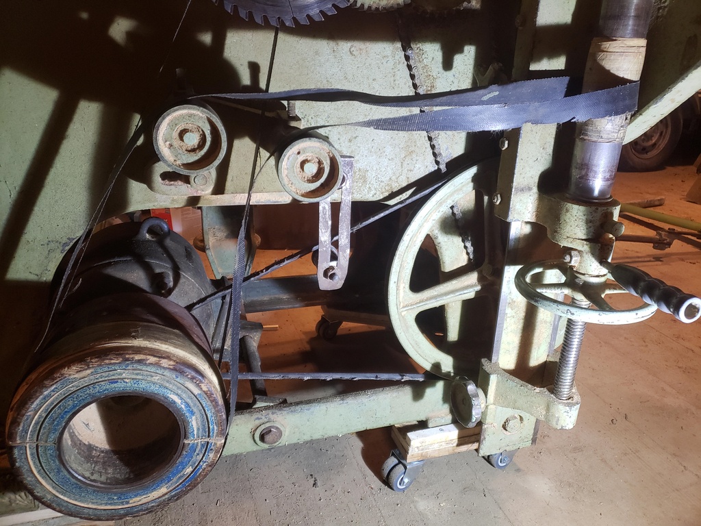

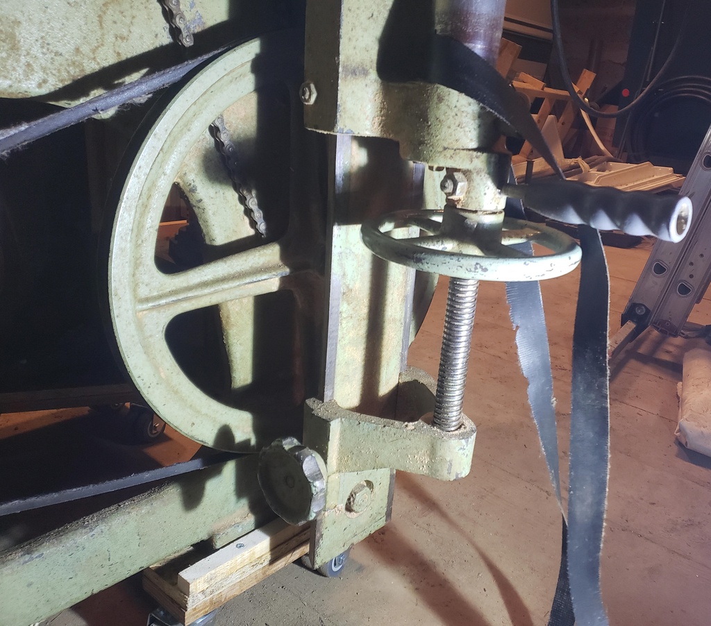

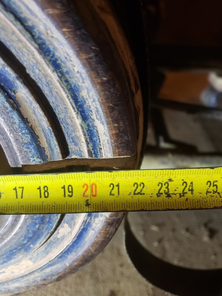

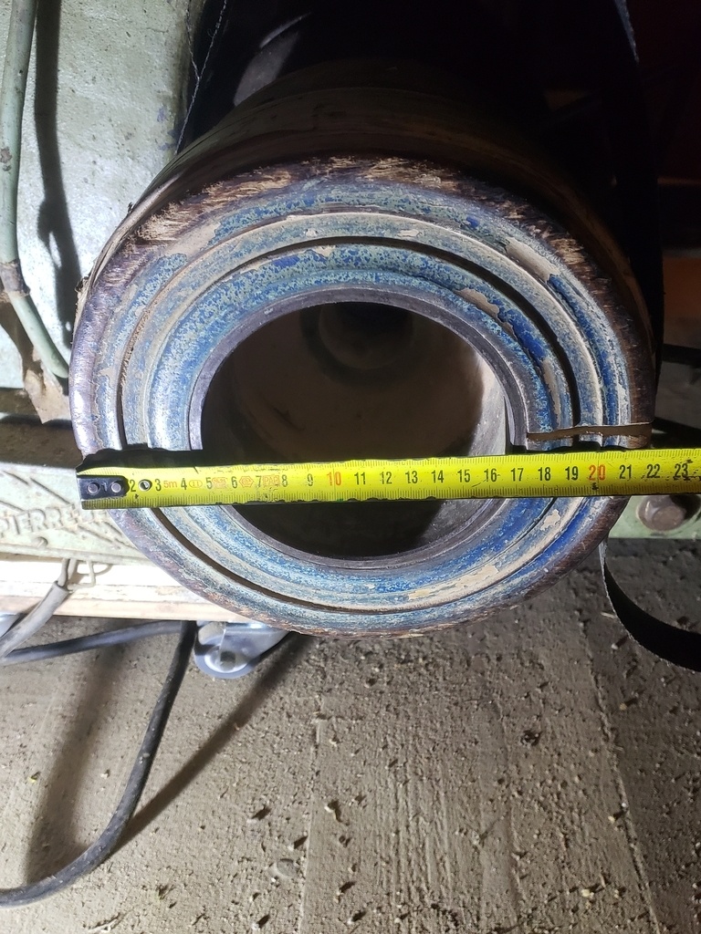

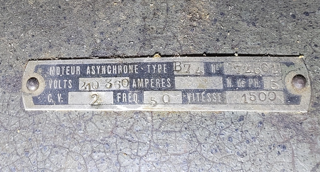

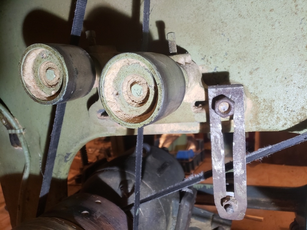

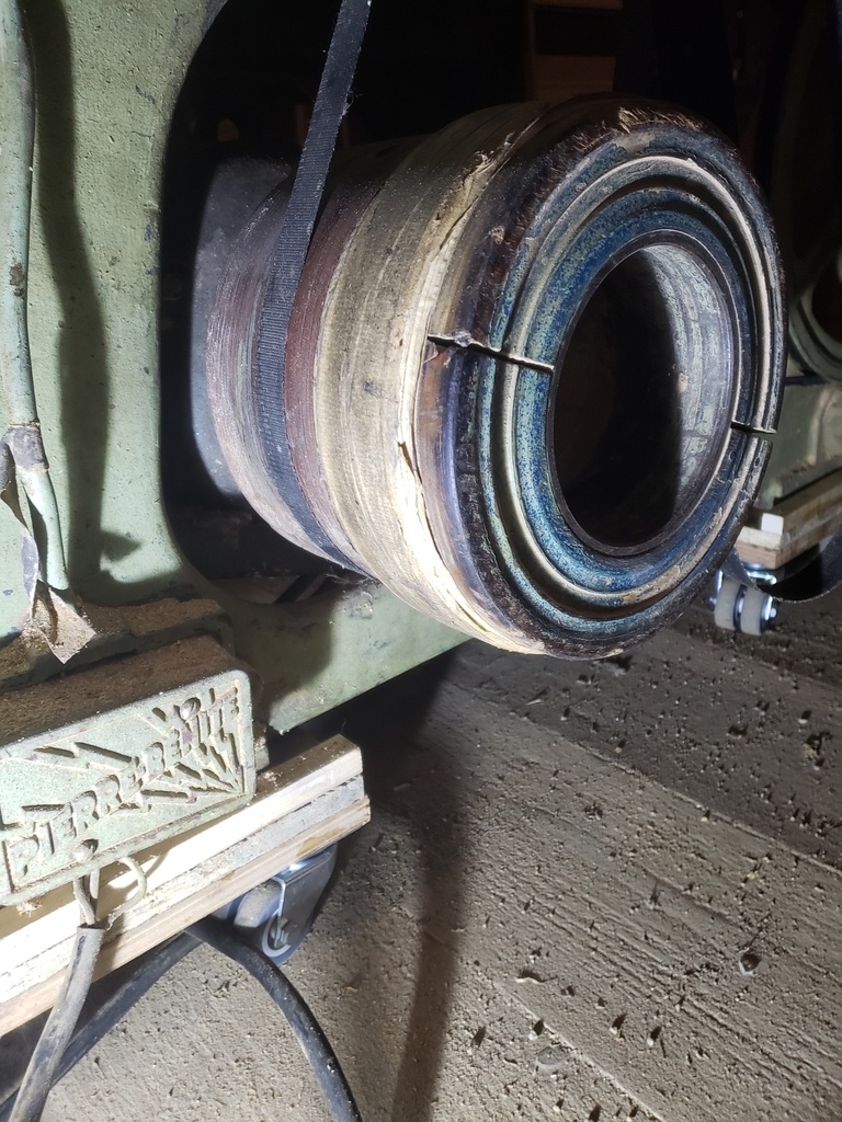

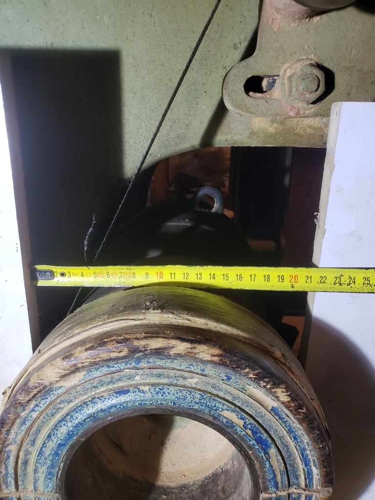

J'ai finalement mesuré le poulie. J'ai ajouté des photos pour te montre la mienne. Au extremité il y a beaucoup de skotch de peinture roulé au tour. Je pense ils ont mis ca pour arriver à la bonne taille parce que le courroie est trop longue?! Ils ont mis le meme skotch aussi beaucoup sur l'arbre de la toupie?!
J'espere que avec les photos tu as assez d'impression.
Poulie au extremité est environ 22cm diametre, vers l'interieur (parti arriere) plustot environ 21,5cm diametre.
Largeur environ 17cm.
C'est dur a mesuré parce que il est encore monté sur la machine.
N'hesitez pas de demander plus d'infos si necessaire.
Ron
ratooren
et la reste du photos
ratooren
Bonjour Toniio,
Comme tu vois dans les photos en arriere il y a la courroie principal. La mienne semble etre bien petite. Certainement aussi si on comparre le courroie du toupie et principal. Pour la toupie est trop longue mais il est bien plus large que l'autre.
Sur la poulie et l'arbre du rabo/degau il y a bien de la place pour mettre une plus large.
Est-ce que tu peux me donner la taille de la tienne? Dans tous les cas les courroies sont à remplacer.
Ron

Je te joins des photos de ma rénovation. J'ai terminé de tous nettoyé et remonter.
Je vais maintenant m'attaquer à réaliser une table pour la toupie(manquante) et fabriquer les protections adéquates à la toupie, dégau, rabot, et courroie.
Pour tes questions de ton 1er post :

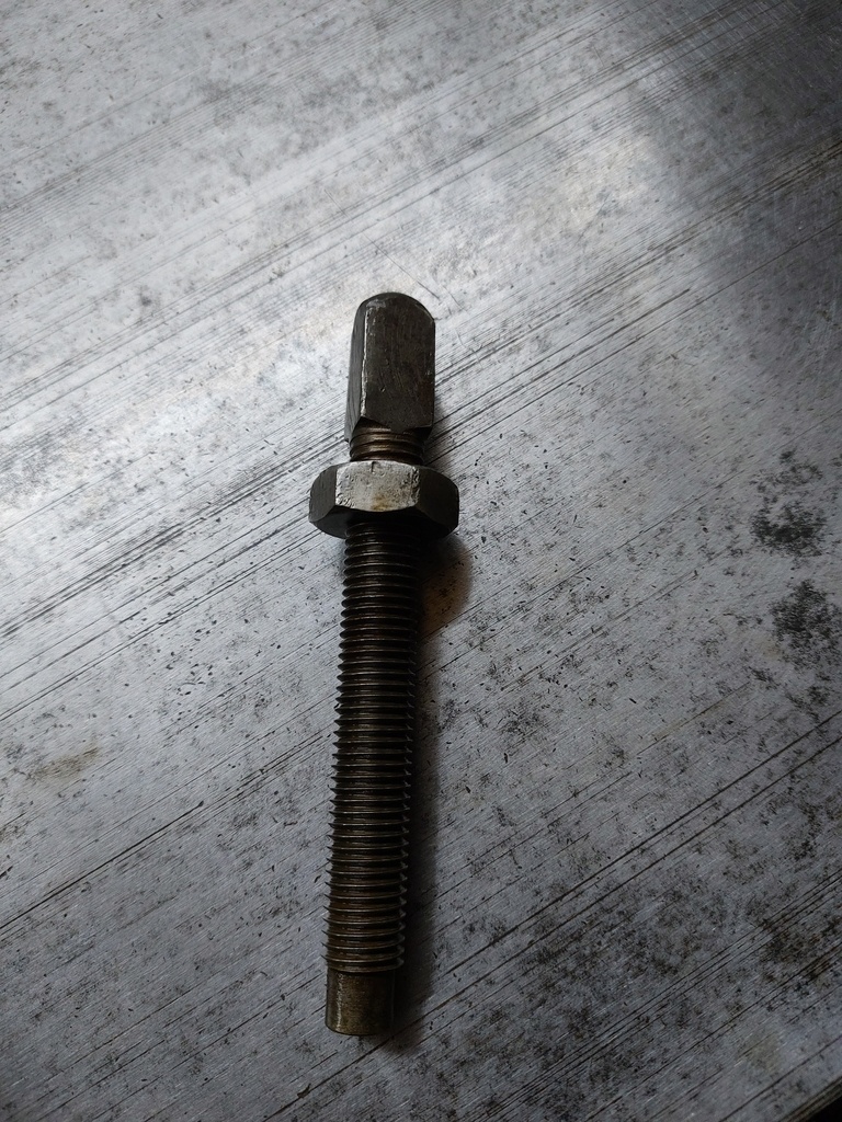

  1. vis de la toupie M12x150mm
  1. C'est un roulement de rechange de l'arbre de degau
  2. Pour ma part chez un usineur. il aura une clé carré de 10. j'ai fait le choix de les remplacer par des vis sans tete à bout téton

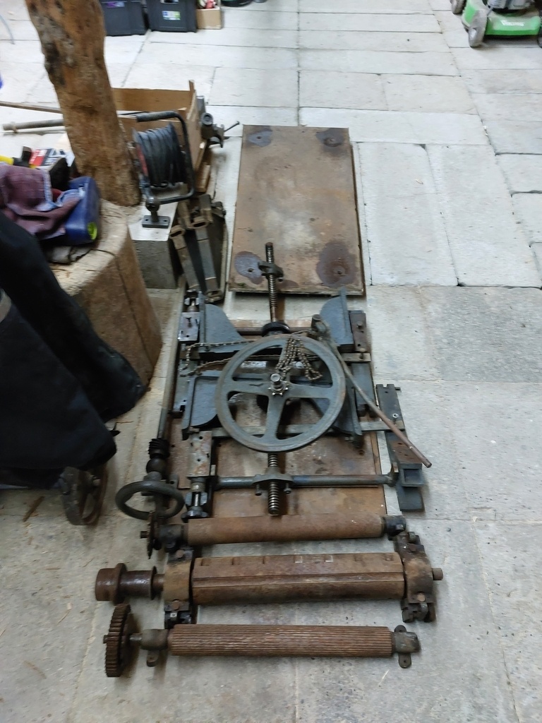

La dégau avant rénovation
La dégau démonté
La dégau remonté

Concernant le diametre de la poulie de degau/rabot, celle monté sur la mienne était de 200 mm.
Ce qui me pose des questions sur la vitesse de rotations de l'axe de degau et de la toupie.
Avec un axe à 2 fers et le systéme de blocage des fers de ce type, Quel vitesse max pour travailler avec sécurité?
Si je calcule bien :
Vit moteur : 1500tr/min
Poulie menante : dia 200mm
Poulie mené : dia 60mm (diametre de l'entrainement courroie) ou dia 107(diametre de l'arbre ou sont positionné les fers)
Vit =1500 200/60 ou vit = 1500 200/107
Vit = 5000 tr/min ou Vit =2803 tr/min

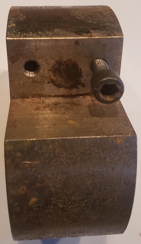

ci dessous photo des fers+ porte fers

Bonjour Toniio,
Est-ce que tu peux me dire la diamtre de ton arbre du toupie?
Est-ce que tu as des baques epaulé de 44x50mm et si oui ou tu as les trouvé?
Merci Ron
ratooren
Pour une rappel mon arbre est de 44,95mm???!!!
