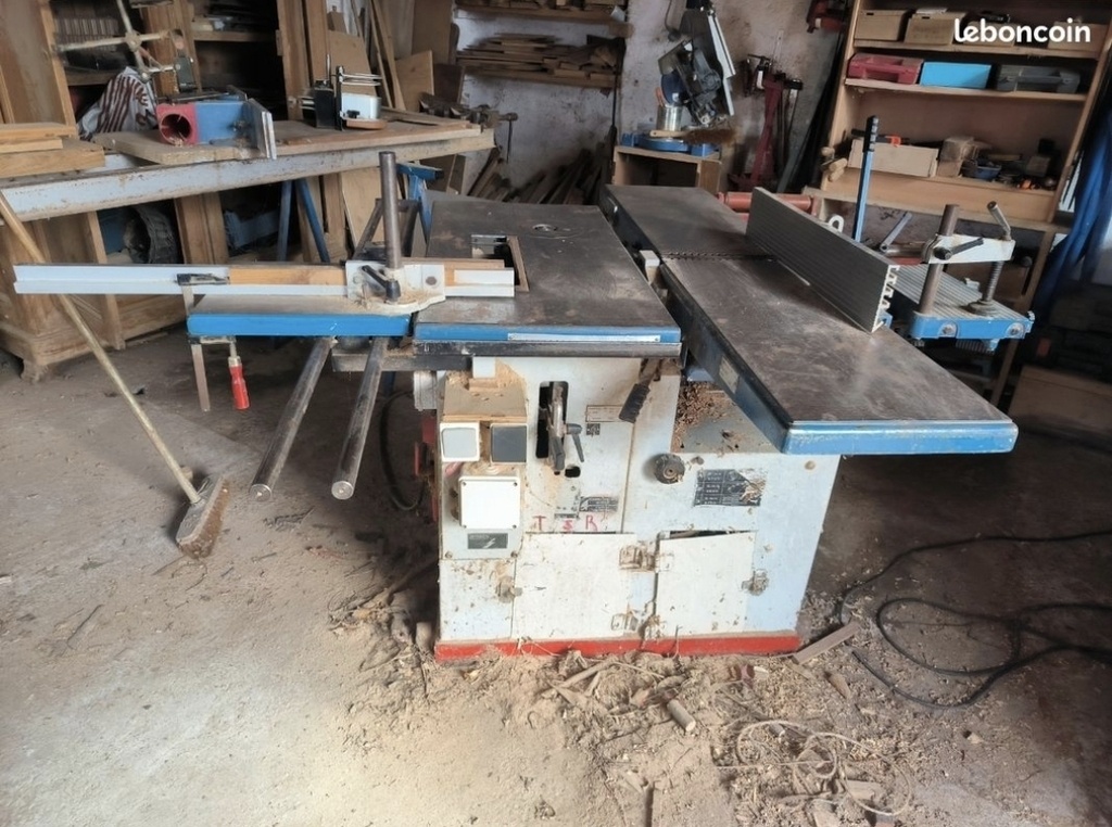

Bonjour à tous les amis,
Savez vous quelle est la marque et le modèle de cette machine en photo ?
Et si vous savez des infos dessus ça serait génial :)
Je vous remercie

Juste une première impression à la vue de cette image : la mettre en vente avec une photo de machine aussi sale (pour ne pas dire dégueulasse), l'insert de table qui manque autour de la scie (ou partiellement cassé ?), ce qui semble être une trappe, en bas à droite, un peu déglinguée, le guide qui tient grâce à un serre-joint... ça ne sent pas la machine entretenue avec beaucoup de soin ! 😪
(Le balai n'est pourtant pas loin 😆
Quoi que... à la réflexion, ce balai vient sans doute juste de servir... à enlever toute la "merde" qui était accumulée sur la machine, et qu'on voit ici au sol tout autour, sur la photo. Pas eu le courage d'en faire plus et de la ramasser !)
Après, avec l'outillage fourni, le prix n'est pas très élevé.
Pour la marque, c'est précisé dans l'annonce !
Et ça semble être machine de 410mm, ou alors peut-être 310.

La partie électrique semble aussi être bricolée. Ou c'est peut être l'éclairage de l'atelier centralisé sur la machine...

à 750€ ça peut valoir le coup (coût ?) d'aller voir la machine, parce qu'il y a beaucoup d'accessoires, vous pouvez aussi demander à la voir fonctionner pour voir ce qui cloche et ce qui fonctionne bien. Et sur place vous pouvez demander où sont les carters et pièces manquantes, et même négocier s'ils restent absents.
Personnellement, à 750€, j'irais voir, et si ce n'est pas trop loin, sans forcément le nécessaire au transport.
Ensuite il ne restera plus qu'à dompter la bête, vous décidez pour votre future installation, et si cette machine n'est pas adaptée, vous aurez appris, vous aurez commencé à travailler, et vous pourrez toujours la revendre.

hola c'est le meme que moi c'est un combinee sicar h300
Beautywood
d'ailleur en retouvant l'annonce je peu te dire kil manque un element de protection pour la degau. et la tige de butée qui va sur le rail de coupe de pour le tronconnage

D'accord merci beaucoup, donc pas terrible ? je suis débutant avec un projet après apprentissage de me mettre à mon compte, donc pardonne moi si ma question est idiote mais est ce que le manque de ces 2 pièces est grave ? et puis je y remédier ?
Tu penses que le prix est bon ?
Beautywood
bah a ce prix la tu paye aussi les fers de toupie qui sont cher et la quantité n'est pas négligeable sur cette annonce.
mais je dirai que sont défaut majeur c'est le fait de pas pvr incline la lame de scie.
moi je travaille principalement du massif et pour ca elle roule tip top et je me sui fait une découpeuse de panneaux murale sur lequel je cale ma scie circulaire pour les grand format car elle prend mal les grande largeur..
de plus je vois kil manque une partie des carter d'aspiration et les boutons de securite . et demande si il y a le manuel il est important pour les réglage de la machine .
en gros pour 750e c'est cool au dessus c'est cher car tu vas devoir recréer ou trouver le guide protecteur de la degau. et la tige de butee est relativement facilement remplacable mais bon elle marche super bien quand meme

Bah moi je fait justement beaucoup de petites ébénisterie et quelque meubles et menuiserie avec.Ou tu prendras du temps à restaurer quelque soit la machine d'occasion. Car il y faut tjs mettre les mains dedans un jour ne serait ce que pour le premier nettoyage sauf si t'as les moyens d'appeler des dépanneur spécialisé. Ou tu achètes neuf à pas trop cher et tu devras investir et prendre le temps pour les adapté (genre t'achète une défonceuse et puis tout le cp et la quincaillerie pour la mettre sous table) après le rapport qualité prix reste carrément valable dans ton annonce vus les autres produits proposés moins cher.. et sa conception est simple et accessible. Et rien qu'en vendant une partie des fers de toupi tu est rentable😅.
BingoDS
Probablement un SICAR I7 😉
TenonBon
Merci Bingo ! Mais je crois que c'est effectivement un H300 :)
