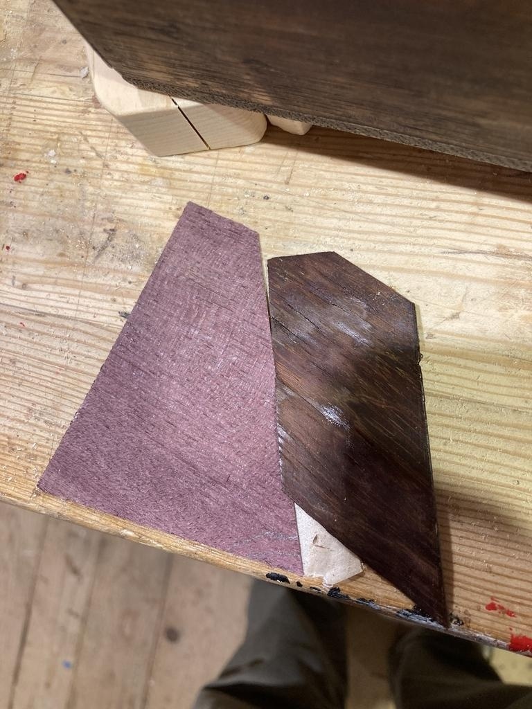

La question du jour porte sur la meilleure manière de teinter de l'amarante.
Le contexte :

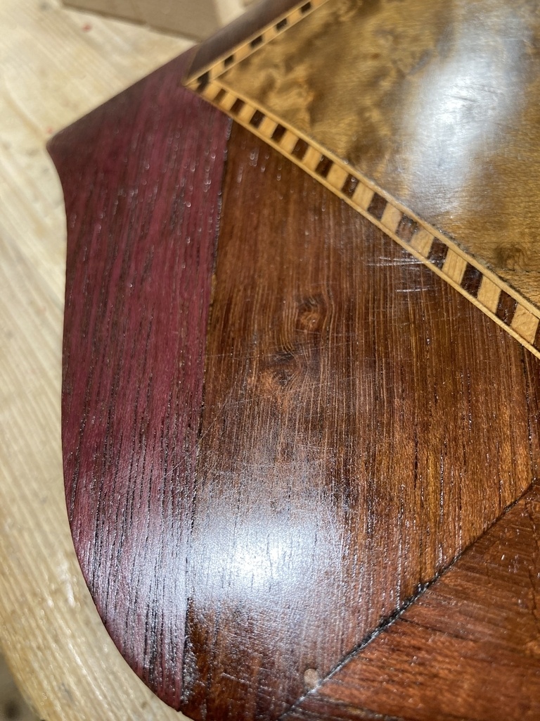

  • C'est une table de nuit plaquée en amarante que je restaure en ce moment (photo 1).
  • le vieil amarante a pris une belle couleur brune très légèrement violette
  • l'amarante récent est beaucoup plus violet et jure fort à coté de l'ancien
  • j'ai fait un essai de finition au vernis au tampon (2/3 couches simplement) sur la porte en laissant le placage restauré couleur naturelle et le résultat est franchement mauvais : trop d'écart de teinte
Il faut donc évidemment que je mette à la teinte les reprises de placage avant toute finition

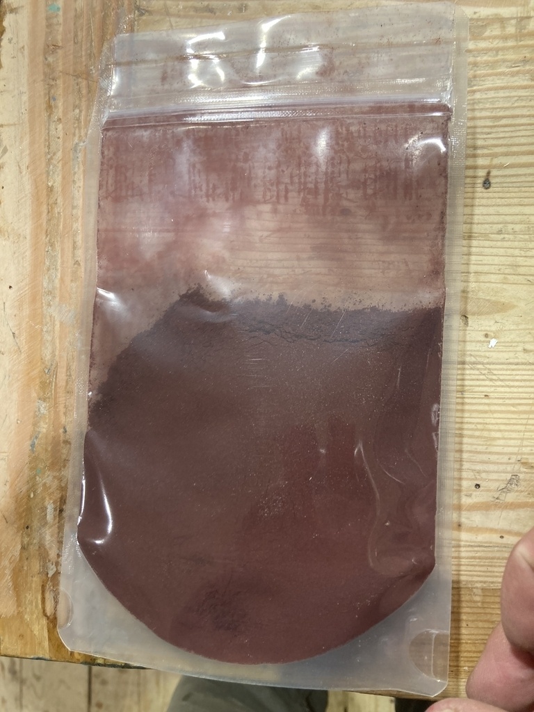

J'ai trouver de la teinture en poudre couleur merisier qui se rapproche le plus du placage ancien.
Quest-ce qui sera le plus efficace ? Teinture à l'eau ou à l'alcool ?
Merci par avance pour vos précieux conseils

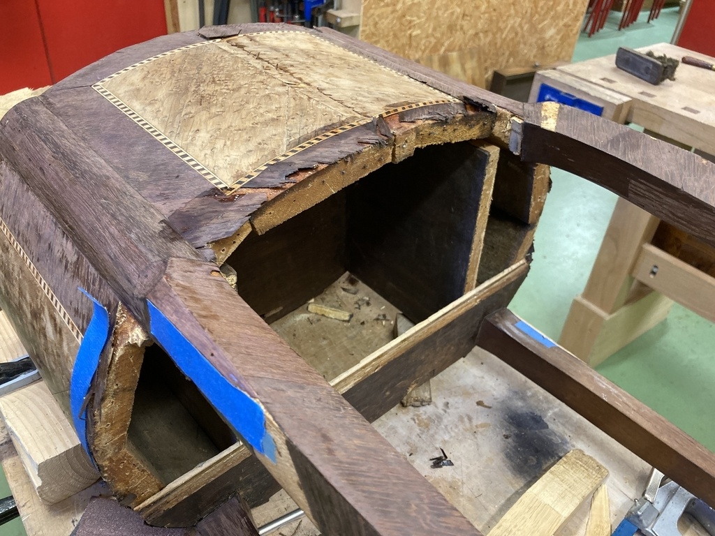

êtes vous bien sure que le bois du dessus soit de l' amarante
j' aimerai voir le contreparement du placage

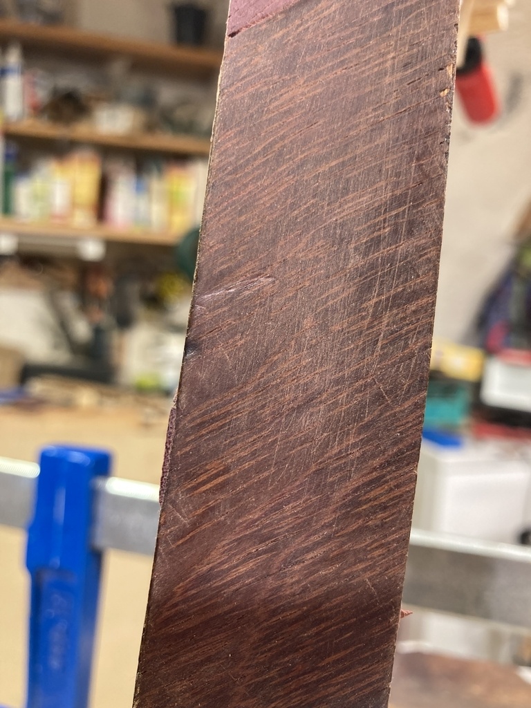

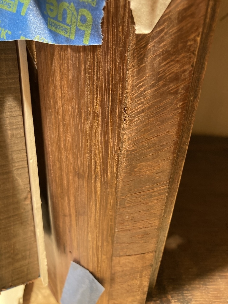

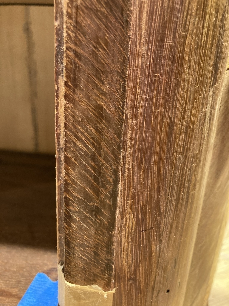

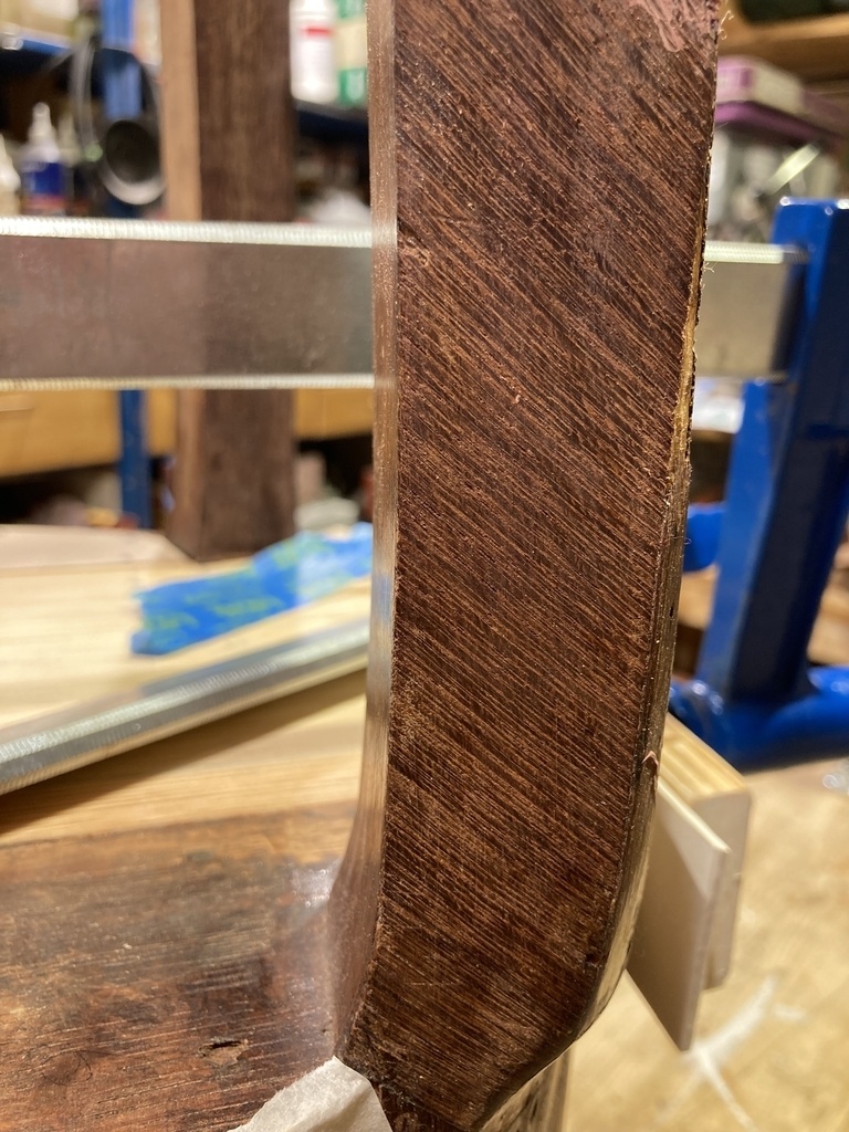

Oui tout à fait, c'est bien de l'amarante mais il a pris une teinte marron plus foncée avec l'âge.
voir les photos complémentaires ci jointes

Je pense que je vais faire une teinte à l'eau plutôt qu'à l'alcool. Elle bougera moins au vernis.
