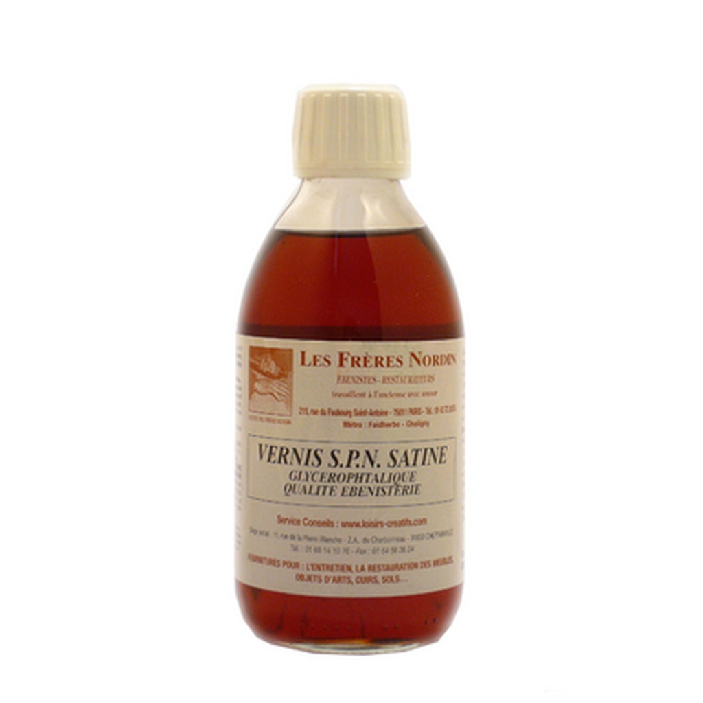

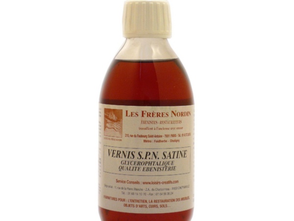

Par quoi remplacer le vernis Nordin glycérophtalique SPN satiné ??
Bonsoir les boiseux,
J'ai longtemps utilisé cet excellent vernis glycérophtalique SPN satiné des Frères Nordin.
Vernis qui se tend très bien (pour autant que la 1re couche soit diluée), solide, très beau fini satiné, qualité ébénisterie.
Malheureusement, il ne semble plus fabriquer en raison de difficultés d'approvisionnement de certains composants.
Par quel vernis équivalent (glycero satiné) pourrais-je le remplacer en visant une qualité de même niveau ??
Merci pour vos conseils.
(PS: de grâce pas par un vernis gel polyuréthane V.. qui ne fait que des pâtés...)

J'ai eu la ,réponse directement des Frères Nordin.
Ils n'ont plus le droit de la fabriquer car il y a un composant chimique qui est maintenant interdit :((.
Les vernis/peinture glycéro sont dorénavant interdites pour les particuliers et réservées uniquement aux professionnels.
Encore une loi scélarate de technocrate écolo !!! Ca m'énerve 🤬
Je vais tester le vernis marine "Le Tonkinois"

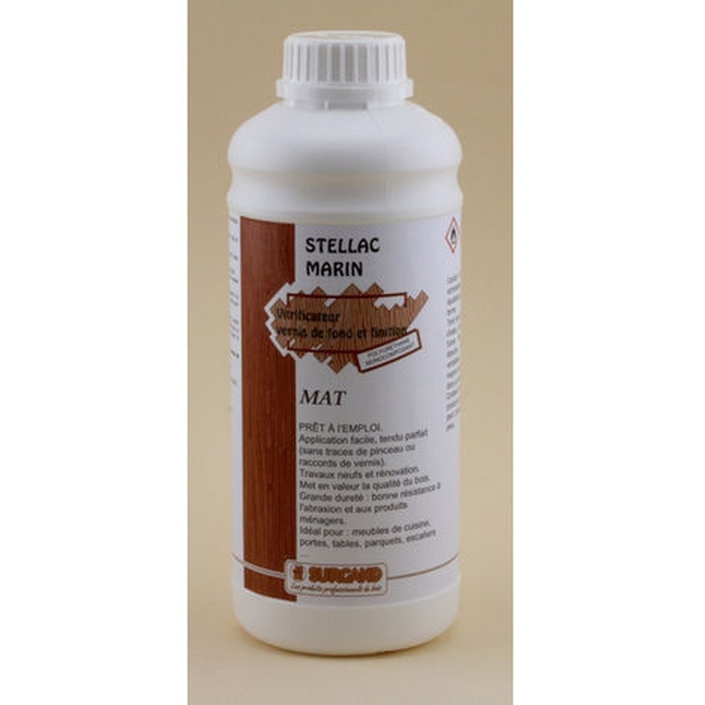

Merci racmterrof !
J'ai déjà utiliser le "Stellac Marin" de Surgand mais je n'en suis pas vraiment satisfait
  • très très long à sécher/durcir (3 jours)
  • ne résiste pas très longtemps sur un plan de travail malgré 3 couches
  • aspect fini satiné très loin du nordin
Elibaudi
Je t'invite à regarder ma création
"Cuisine" et sa modification quelques temps après.
Entièrement vernis Surgand .
En presque 10 ans aucun problème,
Toujours le même éclat.
Pourtant je te l'assuré, ce mobilier est mis à contribution chaque jours.
Un certain nombre de membres de ce site sont venus et ont constaté.

Réponse du jour :
la boite qui fabriquait le fameux composant a été rachetée et les nouveaux propriétaires ont abandonné le-dit composant qui n'a aucun substitut ailleurs.
Nordin conseille d'essayer leur "Vernis Bois-Métal-Rotin" qui est très proche du SPN
transparent (le SPN est ambré)
existe en aerosol et en flacon
je vais tenté
