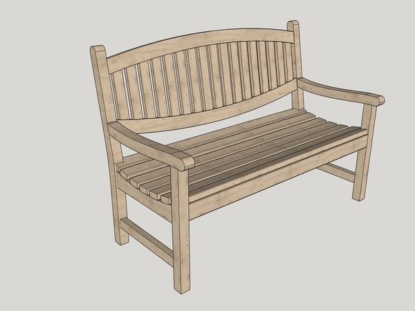

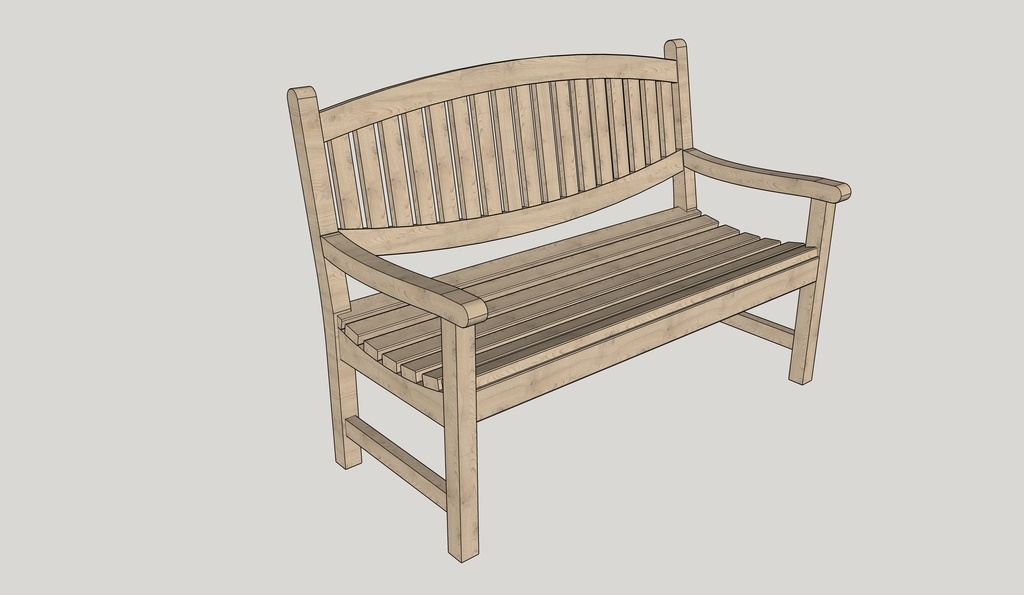

je vais débuter la fabrication de bancs en châtaignier pour l'extérieur ( à l'abri de la pluie).
Je cherche une finition appropriée, huile ou lasure, qui réchauffe la teinte naturellement blanche du châtaignier.
J'ai essayé des saturateurs mais je ne suis pas fan du rendu après plusieurs mois en extérieur.
Pour les gens intéressés le fichier SKP est disponible dans les plans.
Bonne année !
Histoires de Bois
7 couches de vernis marine Le Tonquinois. Repasser une couche de temps en temps.
Cela donne un style "beau grément", qui peut être apprécié.
Attention, cela jaunit pas mal, mais de toute façon, le chataignier va jaunir et foncer, quelle que soit la finition.
ok pour moi
Histoires de Bois
Merci Kentaro ! Le jaunissement ne me dérange pas. En revanche j’aimerais éviter l’aspect « plastifié » d’un vernis marine.
Dans ce cas, si le banc est sous abri, tu pourrais même ne rien mettre. Le bois va griser, et de toute façon, il grisera quelle que soit la finition. Un petit gratage de temps en temps pour éliminer les lychens et mousses, et voila...
Samuel17
s'il est sous abri, que tu ne veux pas d'effet "vernis", et que le jaunissement te va bien. Comme Kentaro tu peux ne rien mettre, ou alors une simple finition huile lin/térébentine, ça va bien aussi m'est avis, ça reste du grand classique mais efficace. Mais il grisera aussi de toute façon au fil de la saison, mais s'il est à l'abri du soleil/lune deja un peu moins vite.
