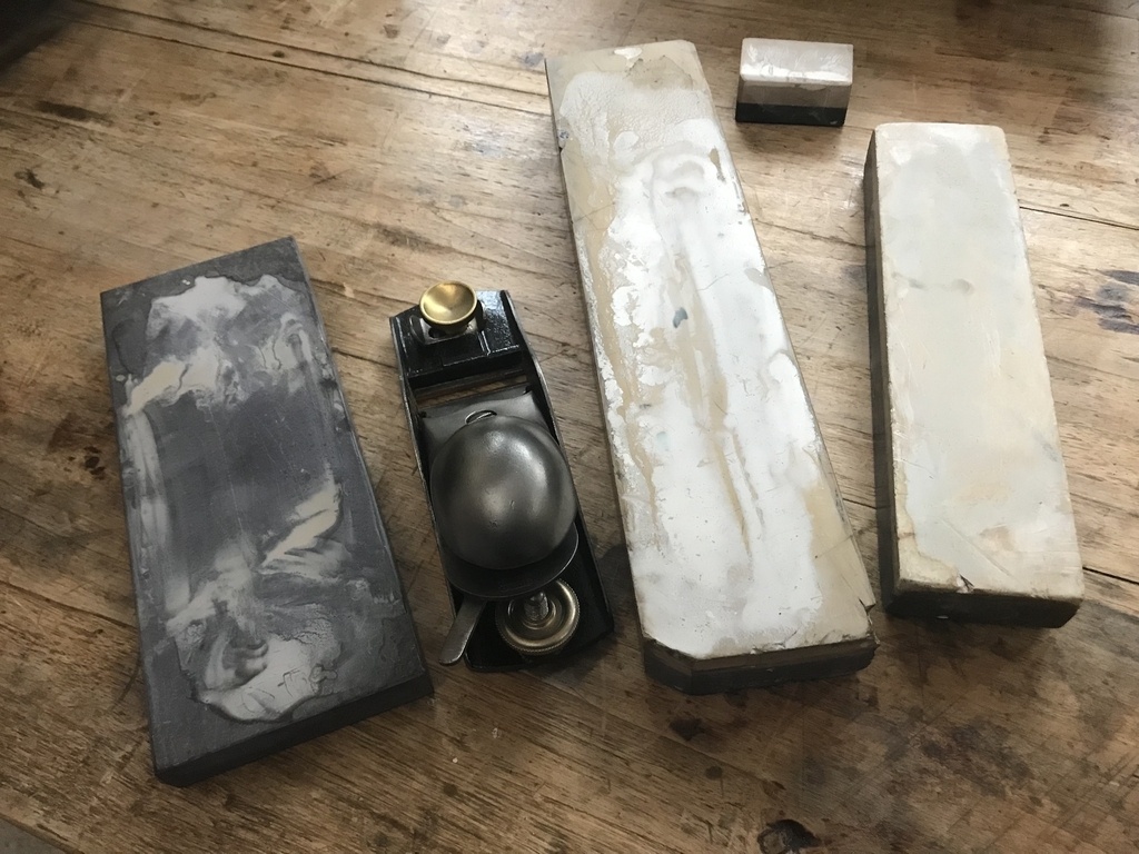

j ai du mal a comprendre toute les questions que se posent les gens qui affutent des outils a bois
avant il y avait un grès a eau et une pierre naturelle de type pierre du levant ou similaire et l outil était affuté
aujourd'hui il faut tout un bardât de pierre de cuir et autres
je travaille avec des outils en acier au carbone et des outils en acier fortement alliés
j ai évolué j ai un touret Peugeot des année 50 et une meule grise que je taille régulièrement au diamant une pierre india et une pierre du levant et c est tout et je pense savoir travailler le bois , il n est pas besoin d autant de matériel pour faire de la menuiserie d'art chose que je fait depuis plus de 60 ans
je pense un peu que l' on pousse a la consommation pour faire croire qu'avec tout cette outillage inutile on sera un bon professionnel
regarder les merveilles qu'ont su faire nos grand parents et posez vous la question de la composition de la caisse à outils vous serez surpris
mais chacun fait comme bon lui semble si il y trouve un peu de bonheur
Jean-Claude Di Fazio
Un acier, aussi dur soit-il, s’affûte toujours pareil.
L’avantage de la dureté est qu’il coupe plus longtemps.
Son inconvénient, à l’inverse, est qu’il faut un plus d’huile de coude pour le réaffuter. Mais comme on le fait moins souvent…
Bref, goût personnel uniquement.
executionbois
Comme etiennedesthuilliers, j'ai de plus en plus de mal a comprendre l'intérêt de dépenser des fortunes dans des rabots qui coutent un bras et qui ne fonds pas mieux que leurs ancêtres seul la maitrise de l'outil et sont affutage sont important et pour l'outil, la compréhension de son anatomie, l'affutage ne demande aucun matériels couteux une pierre de grès ou de corindon et une pierre plus fine Arkansas ou levant qui sert a redresser le fil un cuir ce n'est pas obligatoire, entrainez vous a affuter puis a raboter et enfin a faire un trait de scie sur la moitié de l'épaisseur du tracé et du coté de la tombé en maitrisant ces quelques gestes ce qui vous semble fastidieux deviendras un vrais plaisir.
je me demande juste a quoi sert un site ou l'on répond de manière systématique aux même questions.
n'importe quelle pierre c'est juste une histoire de temps à y consacrer, le PM V11 est un acier plus sec donc plus long avant d'obtenir l'affutage désiré

Roanlucas
Coticule toujours !
Boue belge je t’aime 😉
Ça mord tous type d’acier !
Pierre bleu belge : 3 à 6k
Rouge du salm : 5 à 6k
Coticule Jaune : 6 à 8k et plus …
Et une Pyrénéenne quant j’ai besoin de reprend du Gros.
Cordialement.
RL

Erasmus
Je possède 3 fers veritas PM-V11 que j'affute sur des pierres à eau à 2 faces tout à fait classiques que tu trouves partout.
Je finis au grain 6000, ça coupe au moins aussi bien que sur mes vieux stanley et je ne les trouve pas plus difficiles à affûter.
