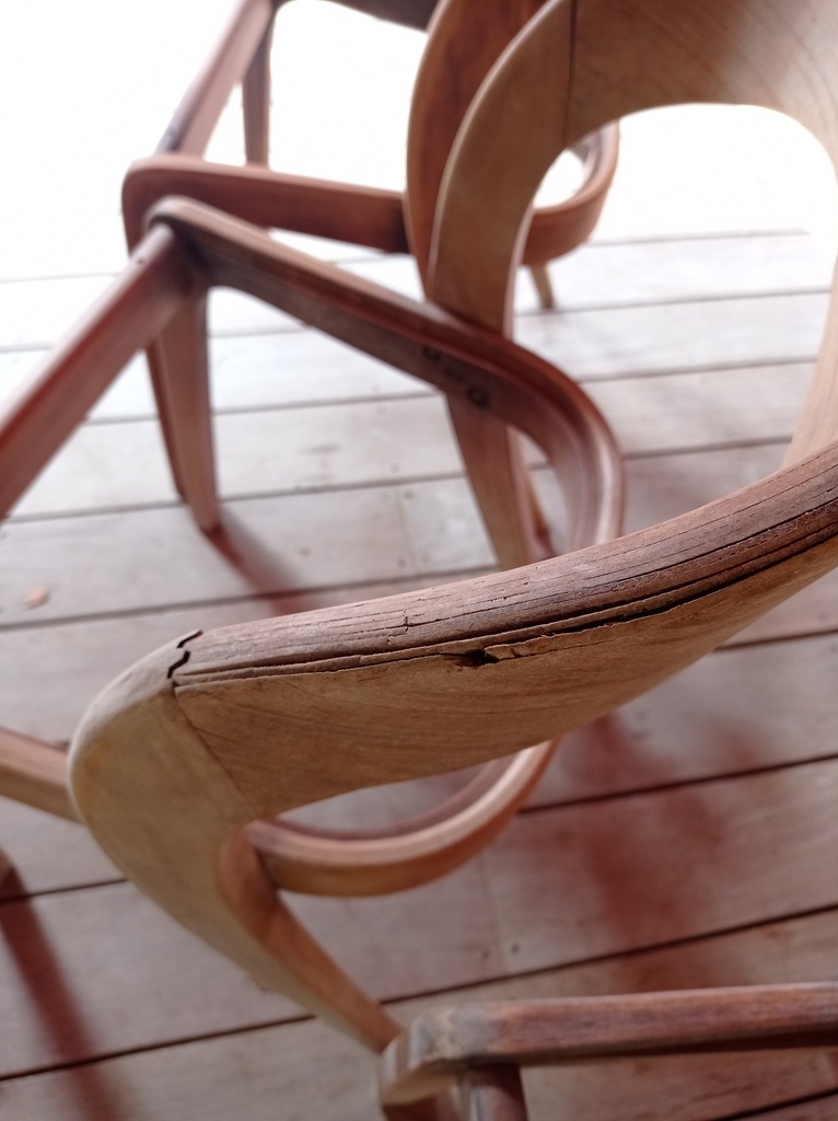

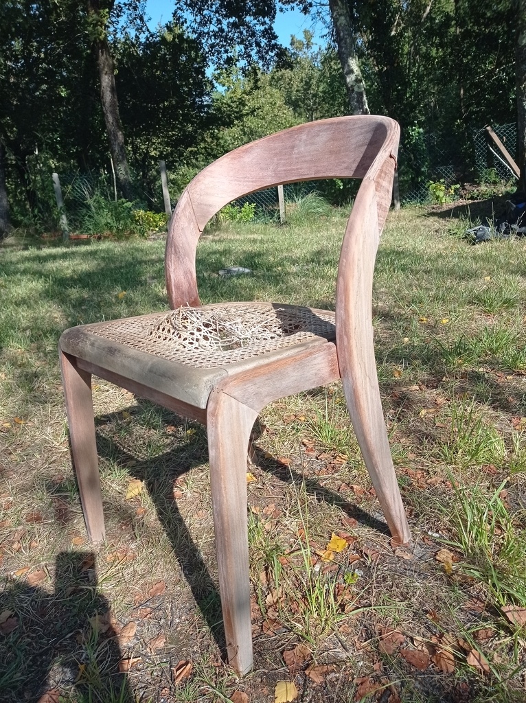

J'ai trouvé une série de chaises très jolies mais très abimées. Elles ont passé un peu (beaucoup) de temps dehors. Je ne sais pas si elles ont servi de mobilier de jardin ou ont juste été stockées là, en attendant que quelque chose leur arrive. Je crois qu'il s'agit de chaises gondoles fabriquées par Baumann, mais je n'ai absolument aucune idée de l'année de production. il y a quelques prix en francs, qui semble être des prix de brocante.
Toujours est-il que je pense pouvoir les restaurer. Elles souffrent de plusieurs problèmes plus ou moins embêtants selon les specimens:
Le canage est détendu pour certaines, défoncé pour d'autres.
Nous comptons refaire une assise en dur (contreplaqué + mousse) avec tissu, et avons trouvé des pas à pas pour ce genre d'opération. Il y a sûrement un coup de main à prendre pour obtenir une bonne finition, mais je n'ai pas de question particulière.
Le vernis est parti sur la plupart des chaises sans trop forcer.
Nous ne nous sommes pas décidé pour une finition plutôt qu'une autre, mais nous souhaiterions une finition de couleur claire qui laisse apparaître les veines et le grain du bois.
Le contreplaqué a souffert.

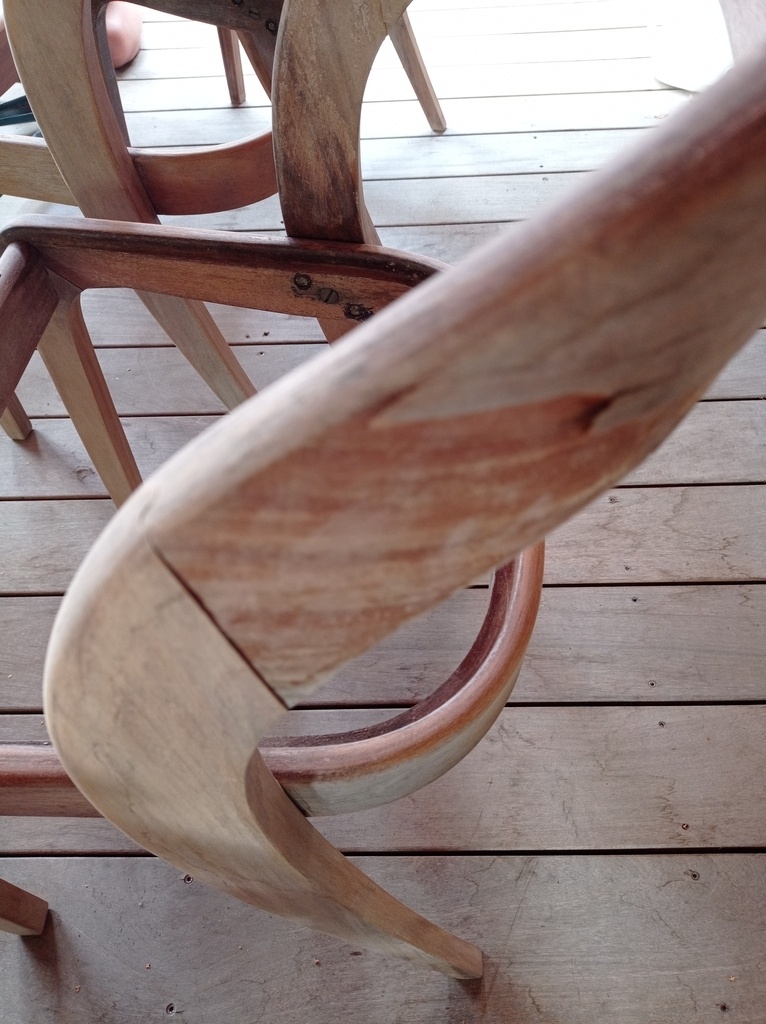

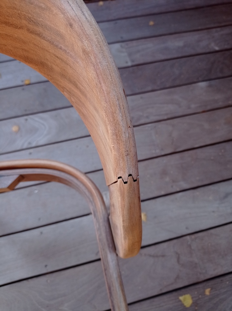

Le dossier est un contreplaqué cintré assemblé aux pieds par des entures multiples.
Gonflement
Le contreplaqué a gonflé. Il présente donc des vides entre les plis. Faut-il renforcer cette partie ? Peut-on garnir les fentes ou injecter de la colle ? Y-a-t-il des colles ou des pâtes recommandées (ou à l'inverse, déconseillées), afin de permettre la finition discutée plus haut.
Certaines ont perdu un peu de placage (celui de surface), dans l'opération.Si je voulais reposer le placage, faut il le passer avant dans une étuve afin d'en permettre la pose ?
Décollement du dossier
Faut-il traiter les décollements du dossier? Si oui, auriez-vous une idée de la méthode à employée afin de ne pas tout casser (chauffer par exemple)?

tout dépend du niveau de restauration que tu veux avoir...
pour le canage, on peut trouver des feuilles toutes faites et il y a des tutos pour le monter.
tu peux faire couler de l’epoxy dans les parties du bois qui ont eclate, idem pour le jeu dans les assemblages.
on trouve du cp très fin , 0,8 et 1,5mm au géant des beaux arts pour refaire des parties manquantes.
tout cela ne sera sans pas parfait, mais tu auras des chaises vintage présentables et qui ont vécu.
