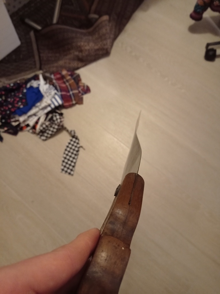

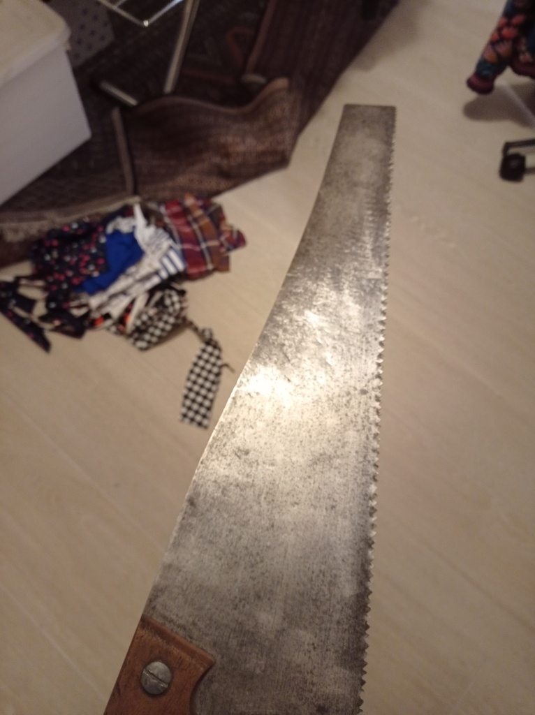

Je sais que la question a déjà été posée, et traitée avec brio. J'ai récupéré une scie Peugeot qui avait une pliure assez marquée. J'ai réussi à la réduire en utilisant un marteau sur une enclume. Cependant, il reste toujours un pli et la lame est voilée avec ce qui ressemble à des torsions internes. La lame se gauchie dans un sens et dans l'autre en faisant des "plops". Je ne m'y connais pas trop en travail du métal. Je suppose avoir allongé la lame plus d'un côté que de l'autre mais préfèrerai prendre conseil avant de trop aggraver l'état du patient...
Je joins deux photos de la scie car cela seraj'espère un poil plus parlant.
