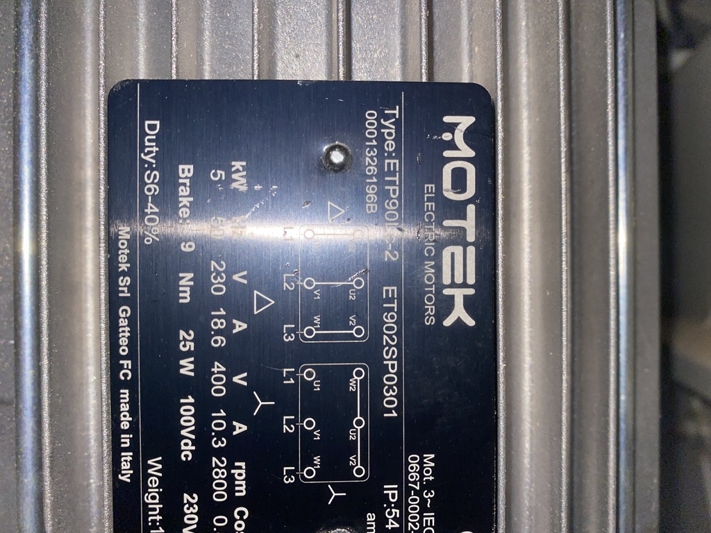

Bonjour Madati,
Je possède un combiné CU410 Classic en 380V. En me contorsionnant un peu, j'ai pu prendre la photo ci-dessous, il s'agit du moteur de la toupie.
J'espère que cela t'aidera à trouver la réponse à ta question.
Attention d'un modèle à l'autre, d'une série à l'autre... il y a chez MINIMAX pléthore de types et marques de moteurs ainsi que de câblages de tableau de commande. Il est donc impératif de prendre ces informations sur la machine qui devra être modifié. Néanmoins à ce niveau de gamme on peut espérer que les moteurs employés sur MINIMAX sont tous cablables en étoile et triangle mais...🤞
Copauxducoteau
J ai une scie minimax sc 1g ( la plus petite scie chez minimax) en tri. Je l utilise sur du 230V avec un variateur de fréquence. Le câblage est identique à celui partagé par Nicolas Massart. en espérant que ça te sera utile
Madati
Merci Nicolas Massart ! J'espère que tu ne t'es pas fait un tour de rein au passage, je m'en voudrais.
En tout cas c'est pas pour rien, je te remercie 1000 fois pour ton effort qui m'aide grandement.
Boisenformes Certes le tableau de commande peut-être différent, mais rien d'insurmontable tant que les moteurs sont capables de tourner sur du 230 tri. Ce qui n'est pas le cas de tous les moteurs 380V (car certains fonctionnent en 380 triangle et 600 étoile).
Merci aussi Copauxducoteau pour l'info, c'est rassurant, je prends peu de risques du coup :)

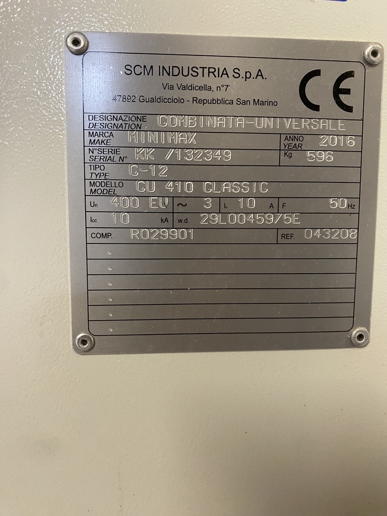

Nicolas Massart Puis-je encore te demander un service ?
Je vois que ton moteur de toupie est un 5kW, ce qui est plutôt très gros. Qu'est ce que dit la plaque sur la machine elle même en terme de kW ?
Nicolas Massart
Je ne vois pas d'indication en KW sur la plaque, je mets la photo si ca peut aider. Il y a trois moteurs en tout, ils font la même taille mais je ne sais pas si ils ont les mêmes caractéristiques.
Madati
Effectivement pas d’infos … Merci encore pour tout Nicolas Massart
Holef
Bonjour Madati, Je m'apprête a réaliser le meme type de branchement sur mon future CU410 Classic et je voulais savoir si vous aviez réussi de votre coté? Je m'interroge entre autres sur l'accès au moteur de la rabot/dégau (pour le passage en triangle)? Y êtes vous parvenu sans avoir à lever la machine? merci. Et qu'en est il des freins moteur? Sont ils alimenté par le circuit de commande ou de puissance? Merci
