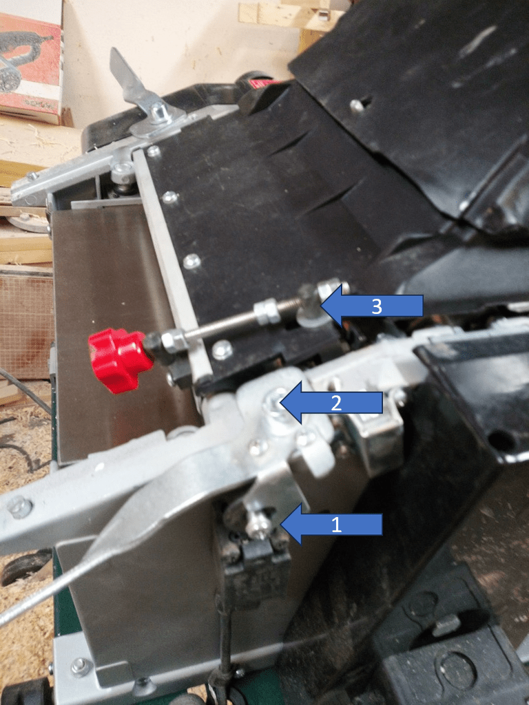

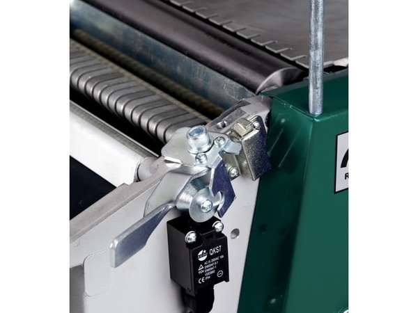

Il y a 3 fin de course de sécurité sur cette machine.

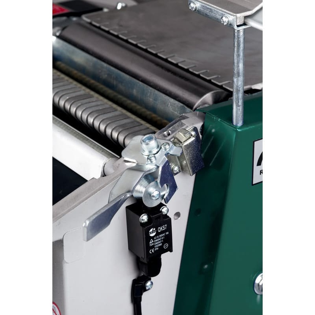

En mode Dégau
1 sur un des leviers de serrage de table de sortie en fonte d'alu (amovible) pour assurer qu'elle est bien en place.
2 En bout d'axe qui fait pivoter le carter d'évacuation des copeaux (pour y accéder il faut enlever le carter plastic noir sur le flanc avec une clé plate de 14 ). Il assure que ce carter plastique noir est bien rabattu sur le dessus.
Mon 1er Pb venait de là, j'ai du le régler car il était mal positionné en sortie d'usine)
La petite molette rouge emp^che ce capot de se relever et mettre apparent les lames mais il n'active pas de fin de course directement)
En mode Raboteuse

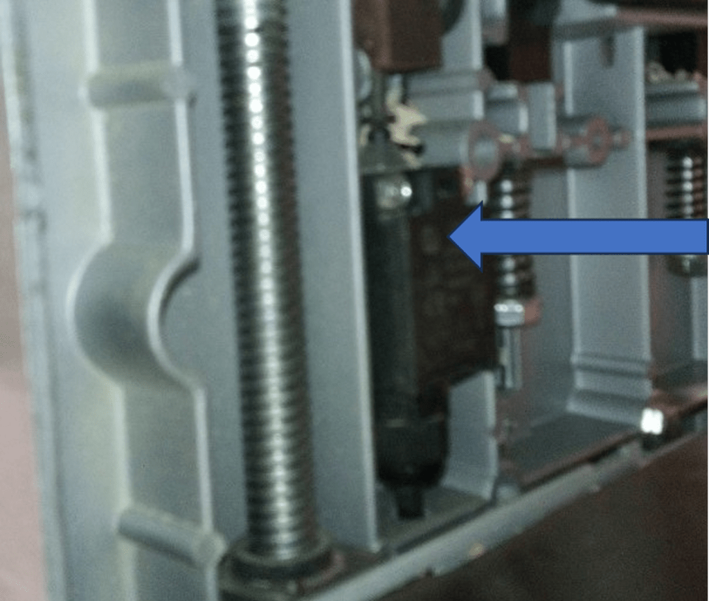

3 A l'intérieur une fois la table baissée pour assurer que le carter d'évacuation plastique est bien en place.
Ce qui demande de bien positionner ce carter noir sinon il n'active pas ce fin de course.

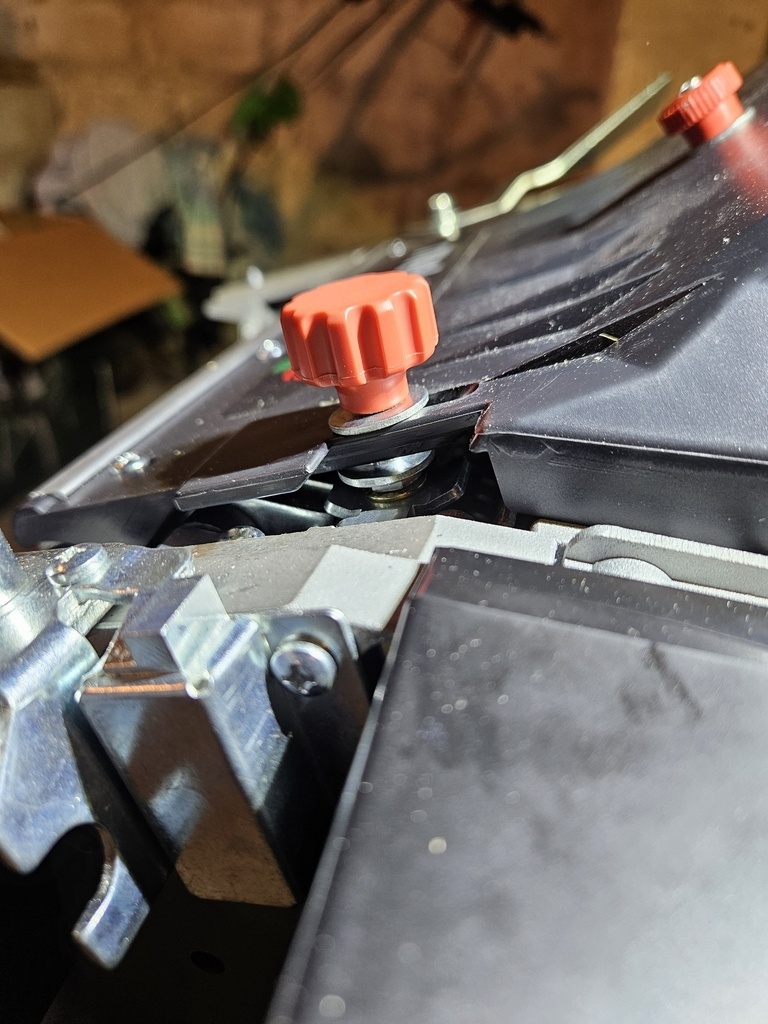

Pour la raboteuse, il faut bien visser la molette rouge jusqu'au bout.
Je parle du capot qui vient au dessus de la lame. Il y a un trou oblong là ou est situé cette vis. Il faut la remonter pour pouvoir visser a fond.

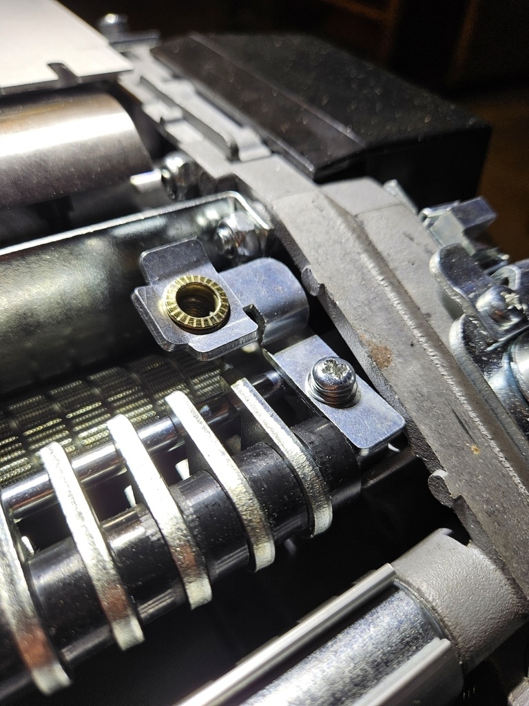

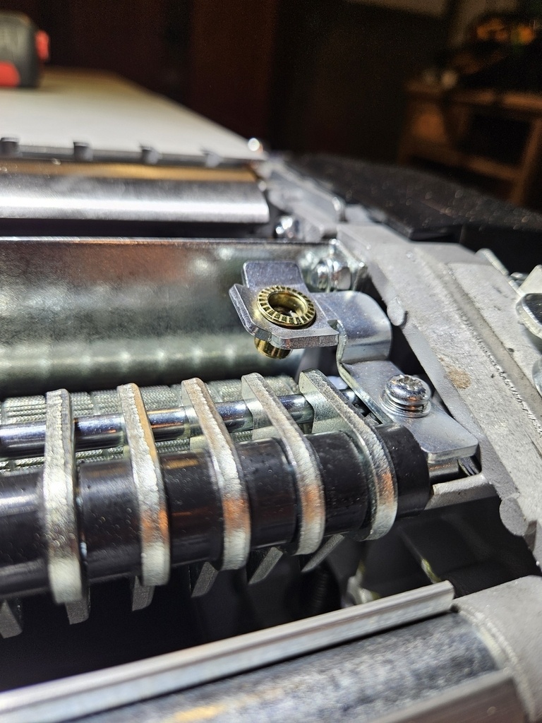

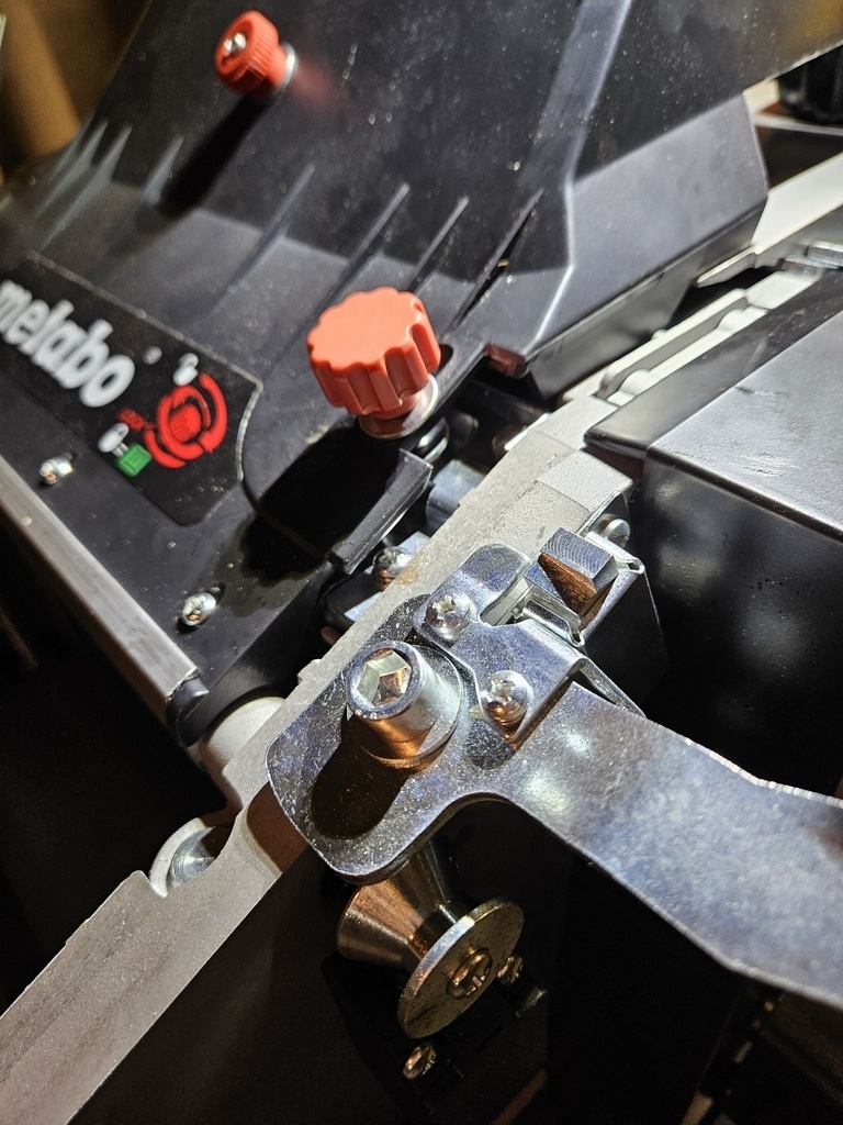

Bonjour, je viens fraîchement d'acquérir cette machine malheureusement même soucis que pour certain pour moi c'est le mode rabotage qui ne fonctionne pas, je suis censé visser la molette rouge à fond dans un pas de vis couleur laiton mais celui ci n'est relier à rien je ne comprend pas comment il peut faire office de sécurité...
Si vous avez une solution je suis preneur
Bougnasse
je suppose que tu parles de cette sécurité, ça m'est arrivé, il faut regarder si les 2 vis sont bien serrées et voir si il n'y a pas de poussières et/ou copeaux qui gênent.
Pour moi avec un coup de soufflette ça c'est arrangé, c'était des copeaux qui gênaient.

Oui, c'est bien de cette sécurité dont il s'agit. Mais je ne vois pas de quelles vis tu parles ? Si ce sont les deux vis qui tiennent le boitier en plastique : oui, elles sont bien serrées. Et il n'y a ni poussière ni copeaux (le moteur n'a jamais démarré lorsque le capot d'évacuation est en position basse, même avant tous travaux en position haute).
Bougnasse
je parle des vis 1 et 2 mais il faut aussi regarder la vis 3
