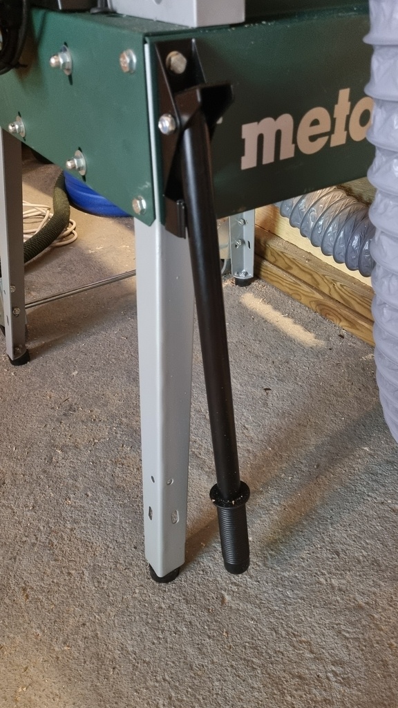

Je viens de recevoir et de monter ma rabo-dégau Metabo HC260 et je voulais partager quelques infos pour actualiser tout ce qui a été dit sur le sujet et, je l'espère, aider les futurs acquéreurs.
Le montage m'a paru très facile en prenant son temps (2 heures en tout) et en lisant et relisant bien la notice qui comporte quelques coquilles tout en étant très claire.
Un avertissement : ne surtout pas mettre la machine la tête en bas pour fixer les 4 pieds en même temps comme je l'ai vu conseillé sur youtube (en anglais). Dans cette position la machine repose sur l'axe porteur des fers !
Ce montage a donnné lieu à trois bonnes surprises :
  • la machine est dorénavant livrée avec des leviers rabattables le long des pieds avant et terminés par des poignées qui permettent de la déplacer très facilement sans devoir bricoler un système pour ce faire (photo) ;
  • la vis de réglage de la table de réception (d'entrée) se monte les doigts dans le nez. Il n'y a plus que 3 rondelles à enfiler sur la tige ;
  • dès le montage terminé j'ai pu constater que les tables étaient parfaitement alignées dans tous les plans et ça c'est super rassurant. Je ne comprends pas comment certaines machines beaucoup plus qualitatives soi disant et plus pros nécessitent des réglages pointus et fastidieux avant de pouvoir être utilisées la première fois...
