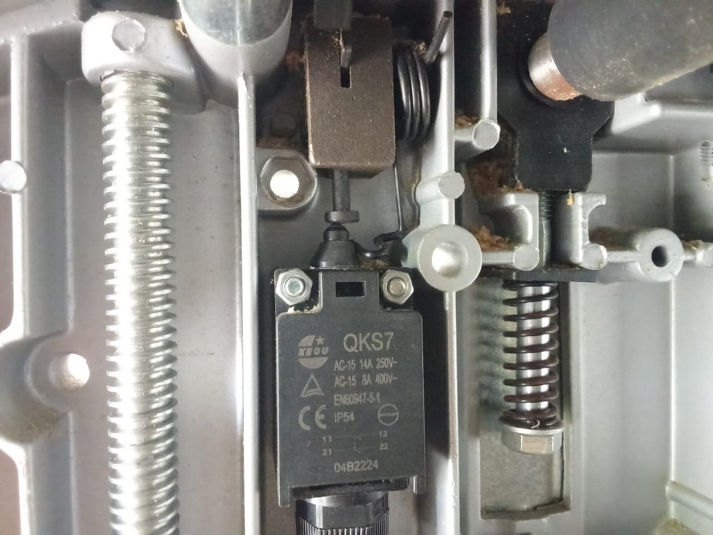

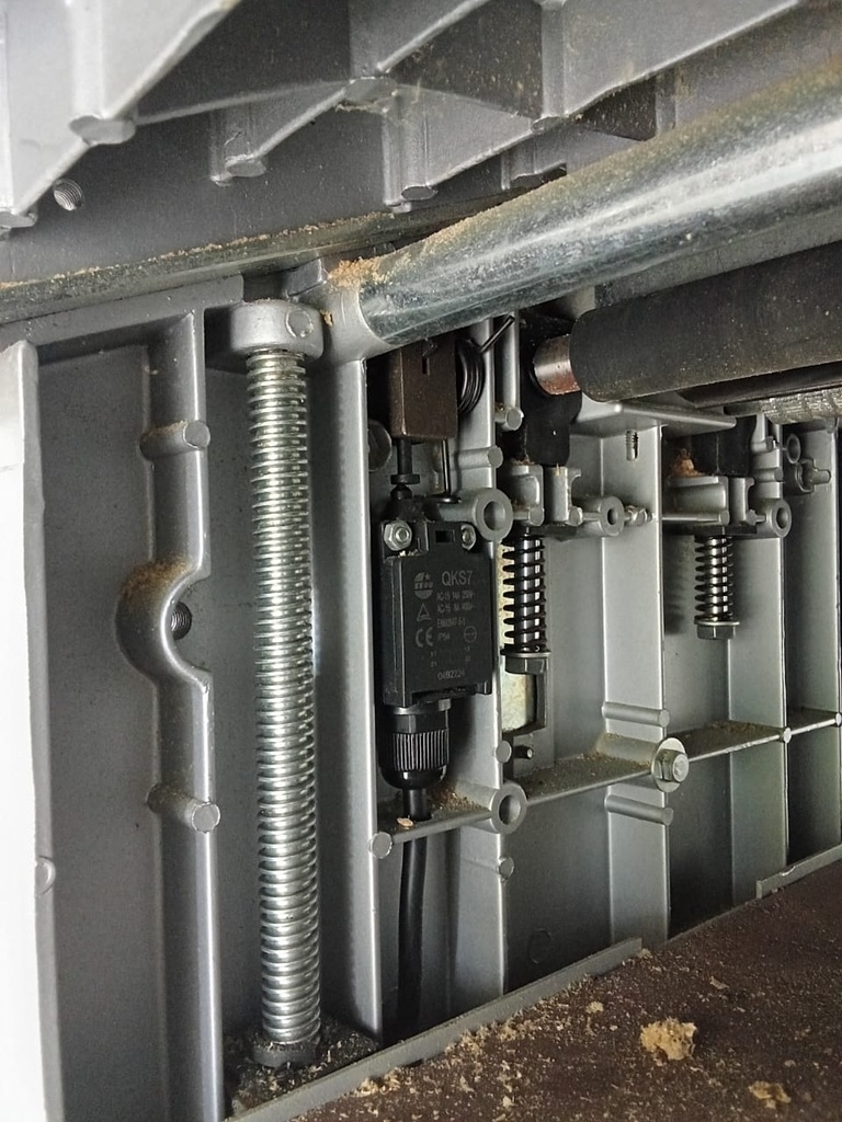

Il y a quelques jour on m'a fait le don d'une dégauchisseuse raboteuse metabo HC 260. Le problème est que la machine se met en tension mais ne démarre pas que ce soit en mode dégau ou raboteuse.
J'ai jeté un oeil aux 3 carters de sécurité :
  • Celui qui s'actionne avec la table de sortie en mode dégauchisseuse, il me semble OK
  • Celui qui s'actionne avec la capot de protection (que j'ai réaligné avec le capot)
  • Celui situé sous la table d'entrée qui s'actionne avec le capot d'évacuation des copeaux en mode dégauchisseuse.
    La personne qui me l'a donné ne trouve pas le capot d'évacuation des copeaux et pense même qu'on la lui a vendu sans (celui qui s'insère sous la table en mode dégauchisseuse et qui vient toucher le carter de sécurité. Je suis en Guadeloupe, impossible de trouver cette pièce ici.
  • D'où pourraient provenir les problèmes selon vous ?
  • Auriez-vous des fournisseurs de pièces détachées en Hexagone à me conseiller ?
  • Est-ce que certains parmi vous ont réussi à la faire démarrer sans ce capot ?
  • Pourriez-vous me dire à quoi sert le ressort juste à coté qui n'est relié à rien ?
    Voici l'image du carter en question :
Merci d'avance pour vos réponses !
Images : carter de sécurité et ressort situés sous la table d'entrée
Carter de sécurité en mode dégauchisseuse et carter de sécurité du capot de protection réaligné

En fait sur la photo j'avais cru voir le capot d'évacuation des copeaux, mais en fait non tu ne l'as pas. Normalement il se visse sur le support (4e photo, avec la vis noire) en mode rabot, et se devisse et se met sous les tables en mode degau.

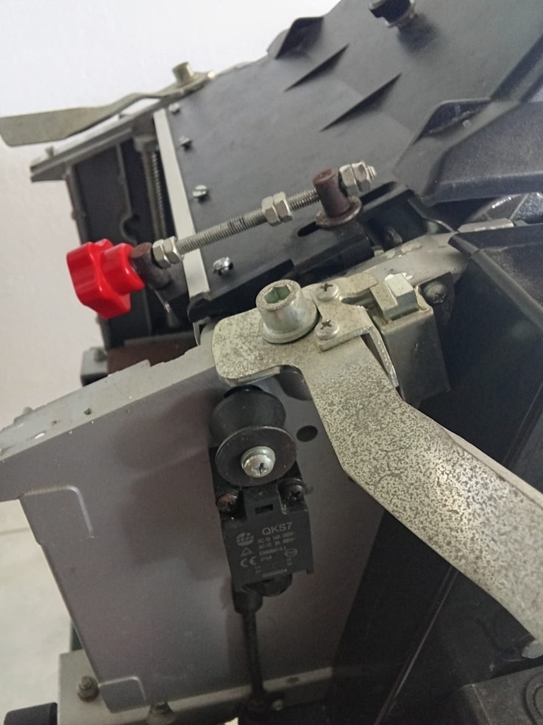

Je l'utilise également sans le capot d'évacuation des copeaux en mode degau, j'ai fait une cale en bois qui se substitue au capot plastique pour appuyer sur le contacteur de sécurité
Sarahabr
Merci pour ton retour, aurais-tu une photo de l'installation que tu as faite ? A quoi sert le ressort situé à côté ?
Yannoll
Ci-dessous la photo de la cale en bois qui agit sur le contact caché par le cylindre sur la photo
Sarahabr
Petit retour : même en utilisant la cale, la machine ne tourne pas. Elle s'enclenche lorsque j'actionne le bouton de démarrage, mais ne tourne pas. Je me penche vers l'idée d'une panne d'un des interrupteurs
Yannoll
Le contacteur a un débattement assez long, il m'est parfois arrivé qu'il soit pas actionné à fond avec la cale, un ou 2 tours de manivelle supplémentaires de la table élévatrice et le contacteur est actionné.
