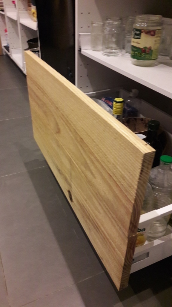

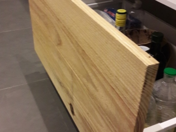

Je cherche à réaliser les façades de mes meubles tiroirs en bois de coffrage. J'ai fait un petit test il y a 3 mois, visible sur la photo.
Chaque tiroir de 40cm de haut est formé de 2 planches de 20cm. Quelles solutions me conseillez-vous afin de limiter le travail du bois dans le temps ? Des connecteurs métalliques sur la face arrière ?
Je n'attends pas un résultat parfait et suis prêt à accepter des déformations.
Merci d'avance
Paul
Tchabissi
Je pense qu'il faudrait commencer par déligner les planches en 2 parties de 10 cm de large et inverser les cernes de croissances lors de la constitution du panneau final.
Il me semble aussi que le bois de coffrage n'est pas sec, vu son usage, et que tu auras alors toujours des problèmes. Donc, le laisser sécher avant mise en oeuvre, mais combien de temps ?
Sinon, des cornières en fer vissées sur la face intérieure.

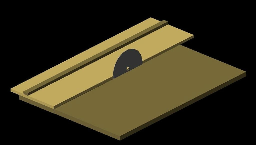

Pour le délignage, voici un dispositif très facile à mettre en oeuvre et très efficace. Si tu as une lame de délignage de bonne qualité et que tu prends le temps de la mettre parfaitement perpendiculaire au plateau de la scie, tu peux obtenir d'excellent résultat. Et pour une bonne glisse, tu passes de la bougie sur le panneau et le tasseau, là où glisse le plateau de la scie.
Pour ce guide, il faut fixer un tasseau sur un panneau de contreplaqué de manière à ce que la distance entre le tasseau et le bord du panneau soit supérieure à la distance entre le bord du plateau de la scie et la lame.
Tu passes une fois à vide ta scie en la maintenant bien à plat sur le panneau et contre le tasseau.
Une fois fait, le bord du guide correspond au passage de la lame, il suffit de le placer sur le trait de coupe de tes planches et c'est bon.
Tchabissi
Et je rajoute que tu peux te servir de l'autre côté du guide pour une autre machine en procédant de la même manière: une scie sauteuse, une défonceuse avec une fraise déterminée.

Je n'ai trouvé que des bois rouges ou foncés, je ne crois pas qu'il existe de bois brésiliens clairs ?
Le bois de coffrage que j'ai acheté a l'air correct.
Je ne suis pas bien équipé pour le moment par manque de place, si je ne déligne/dégauchis pas et continue comme sur la photo, serait-ce la cata plusieurs mois après ? J'accepterai que le bois vive, tant que les tiroirs restent fonctionnels, et je me dis que je pourrais recommencer quelques années plus tard avec une essence un peu plus noble et j'espère une meilleure technique :-)
Ben tes façades risquent de vriller mais ton tiroir devrait toujours s’ouvrir. Si je comprends bien c’est « que » de l’habillage. Visser des raidisseurs au dos (cornières ou tasseaux rectangulaires) ça peut aider à rigidifier, mais à contrario peut être que le bois se fendra à la longue... ou pas!!
Après, le mieux : tu te lances à ton idée avec ton matos, l’enjeu est faible, tu vois comment ça bouge et t’avises!
Si tu veux reconstituer un panneau en delignant avec une lame de finition, ça peut se tenter aussi sans dégauchir,
Tout dépend de jusqu’où tu te sens d’aller dans les essais mais fais gaffe on tombe vite dedans!!
