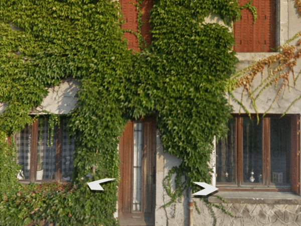

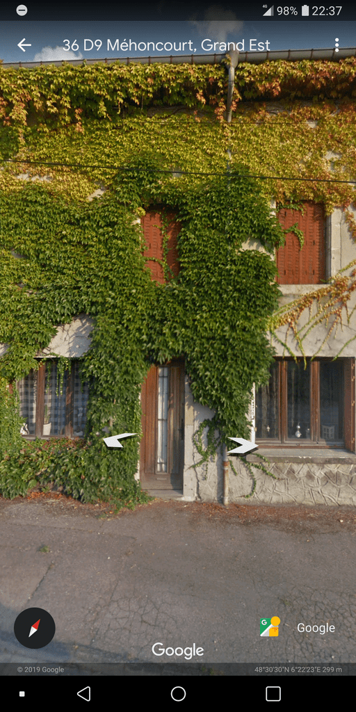

Ma soeur voudrait une marquise éventail pour mettre au-dessus de sa porte d'entrée.
Un boiseux un peu charpentier pourrait-il m'aider pour en définir le plan ? Elle serait en chêne et bien sur vitrée.
C'est une vieille maison de village lorrain.
En voici une image prise sur Google earth
Merci pour votre aide !
Jeff
Il va falloir détruire le linteau ?!?!!
Je me réponds à moi même et vais me coucher... : marquise = petite toiture protégeant une porte d’accès... on touche pas au linteau.

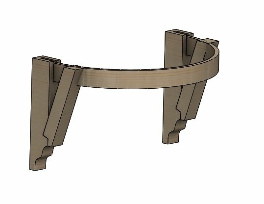

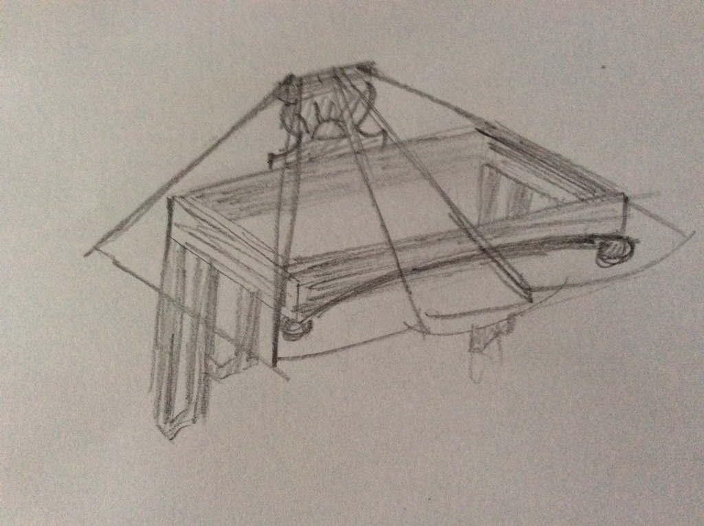

Franchement, quitte à partir sur du bois j’assumerais bien une structure qui fasse penser à un de nos bons vieux meubles et qui soutient des profilés alu noir pour maintenir les vitres. J’aurais une idée ferraille mais il faut encore que je cogite
Voilà un petit crobar de ce que j’imagine. Toute la structure bois est abritée.
Autant que possible réalisé à partir de recup pour être dans l’esprit brocante.
Nb j’etais rapide sur la forme du vitrage mais en modulant les longueurs tu peux donner une arête courbe pour rythmer la ligne du bord du verre.
