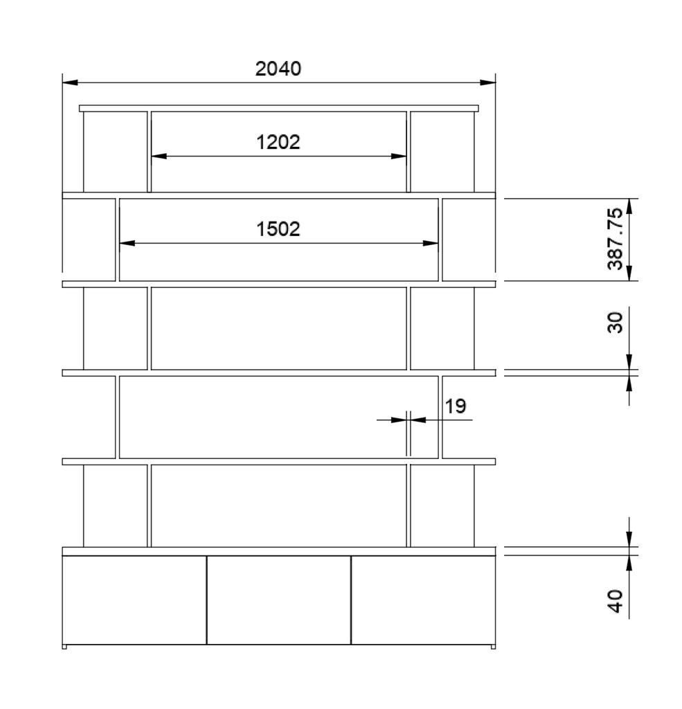

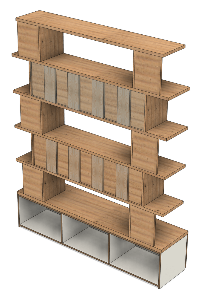

Je suis en train de réaliser cette bibliothèque et je me pose des questions sur l'assemblage des fonds.
Pour l'instant, je suis parti sur du tout massif (sauf les caissons en mélaminé en bas). Les fonds ont une dimension esthétique mais aussi de contreventement. Le meuble sera néanmoins fixé au mur.
Mon idée initiale était de faire les fonds en massif également, mais du coup, je ne sais pas quel assemblage choisir. En effet, si je les laisse flottants dans des rainures, ils peuvent bouger tranquillement mais du coup ce n'est plus vraiment un contreventement. Et si je met des dominos+colle entre les étages et les fonds, je rigidifie l'ensemble mais j'ai un doute sur l'évolution dans le temps avec la dilatation du bois.
Qu'en pensez-vous ?

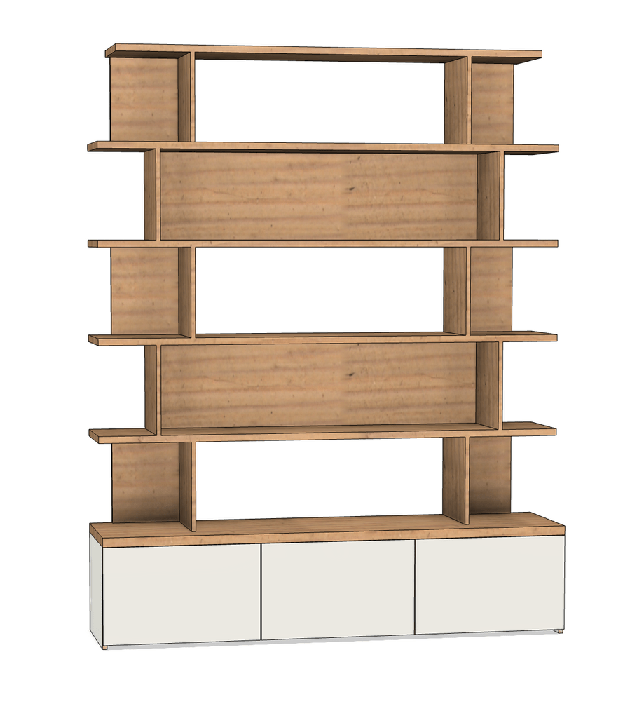

L'Ecorce du Sycomore Je voudrais creuser un peu l'idée de contreventement derrière le panneau. Est-ce que l'idée est de mettre par exemple des planches de contreplaqué, fixées en haut et en bas, sur une quinzaine de centimètres ? Comme ça elles ne poussent pas sur les montants, laissent la tablette se dilater, et apportent une forme de contreventement ?
Un peu comme sur l'image ci-dessous (vu de dos).
Je me prend trop la tête ? 😃
Edit : voir mieux, les contreplaqués de gauche et droite pourraient être fixés aux montants pour forcer l'équerrage en fait. Je n'ai pas trop peur de la dilatation des montants en hauteur, mais je me trompe peut être.
