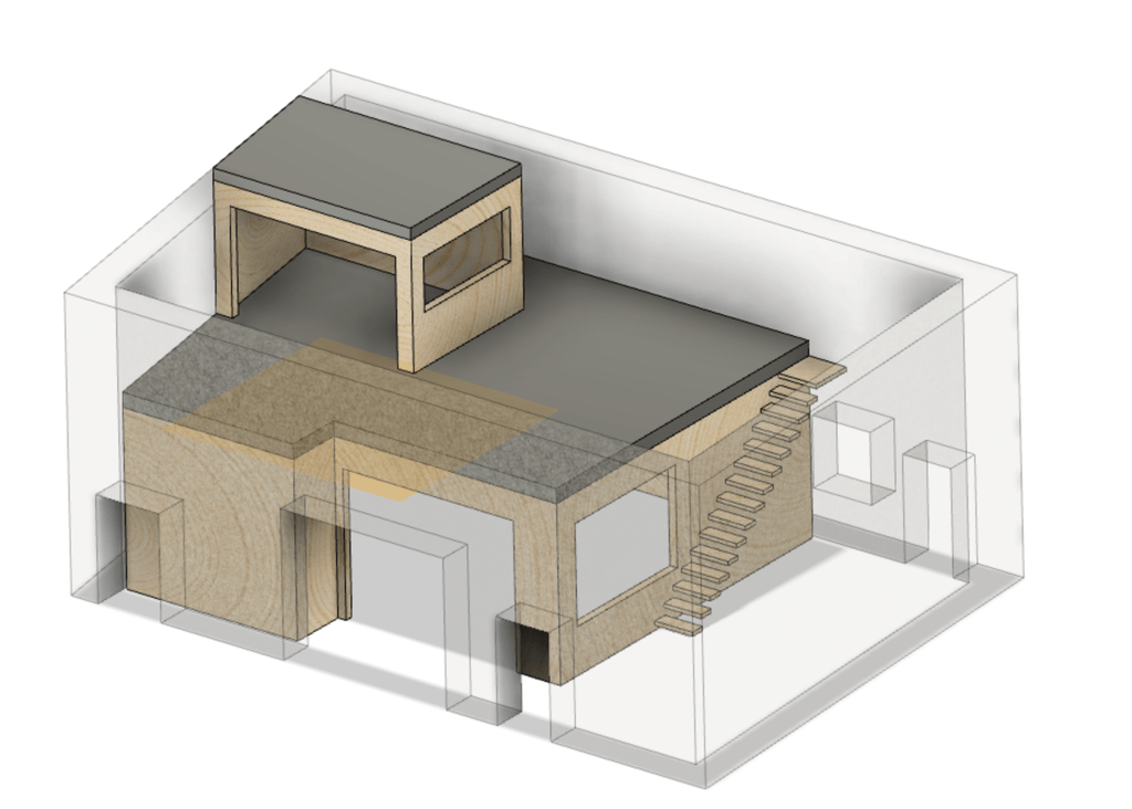

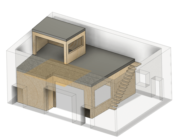

J'ai construit un atelier en ossature bois dans une grange et je souhaite l'équiper d'une porte de garage.
Sur l'ensemble de l'atelier, j'ai mis énormément d'efforts (et de budget) pour isoler phoniquement (ossature découplée de la dalle et des murs en pierre de la grange - boite dans la boite -, laine de bois sur 145mm aux murs, 200mm au plafond, double vitrage feuilleté asymétrique...). Il est très important pour moi de préserver mes voisins et de pouvoir faire tourner mes machines sans stresser.
Mais voilà, arrive le moment fatidique de la porte de garage. Au début, j'avais imaginé la faire en ossature bois, mais ça va peser un âne mort et je ne vois pas quel système de rail peut soulever ça, sauf à faire une porte coulissante mais niveau isolation périphérique je ne pense pas que ça marche.
L'autre solution est de se diriger vers les portes sectionnelles du marché (ce qui semble être le type de porte la mieux isolée car elle est plaquée sur l'ossature) mais ce sont des panneaux de polyuréthane de 40mm - max 60mm, pas sûr que ça affaiblisse beaucoup le bruit.
J'ai eu un devis pour une porte industrielle spécialisée affaiblissement 45dB, 15K€ pour le kit :)
Donc je cherche un peu. Est-ce que certains d'entre vous ont déjà eu les mêmes contraintes ? Vers quoi vous êtes vous dirigé ? Je suis ouvert à tout (à faire soi-même, à acheter en kit ou à faire poser). J'ai un peu de marge sur le budget mais j'aurai aimé une solution qui ne monte pas à 15k€ pour une porte !
Sur la photo ci-dessus, en transparence la grange, en marron l'ossature bois. C'est la porte de l'ossature bois que je cherche.
Offrir une paire de bouchons d'oreilles moulés sur mesure à chacun des voisins...
Et une porte en ossature bois à vantaux avec une roue pour reprendre le poids en extrémité de vantail ?

Merci beaucoup pour ta réponse rapide Erebor.
En effet, la roue pour répartir le poids est une bonne idée. Ce qui me dérange avec une porte à vantail c'est que je ne sais pas comment isoler entre le sol et la porte. Il y a des clapets qui peuvent se rabattre à la fermeture de la porte, c'est peut-être une option. Je vais regarder.
L'autre inconvénient c'est que dans ma situation, l'ouverture du ventail ne peut se faire que par l'intérieur, je vais donc perdre un peu de place.
Pas nécessairement ça peut s'ouvrir vers l'extérieur à condition que l'autre porte soit alignée (et ouverte) et que la porte bois soit légèrement plus petite.

Je n'ai pas modélisé l'autre porte correctement, elle est de forme cochère.
Les voisins ne sont pas difficiles, mais j'ai horreur de déranger et je souhaite travailler le week-end. Surement excessif mais c'est pour le confort de ne pas avoir à se poser de question :)
