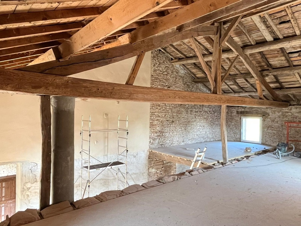

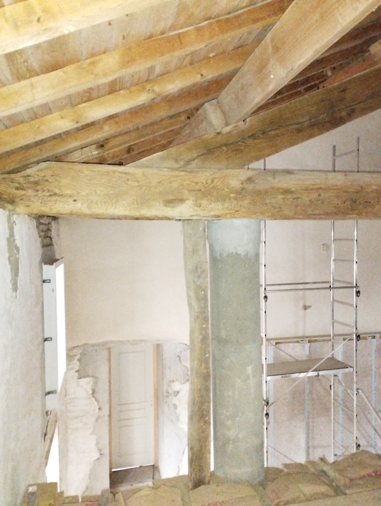

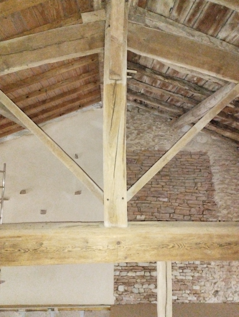

Nouveau sur ce forum, je viens chercher des conseils concernant une charpente ancienne. Actuellement en rénovation, je dois m'occuper de la charpente. Je vais essayer d'être le plus clair possible et de joindre quelques photos.
Les caractéristique de la charpente sont les suivants :
-Entrait de 12m de section 300x300
-Arbalétriers de section 300x120
-Poinçon de section 220x220
-Contrefiches de section 80x100
-Jambes de force de 140x120

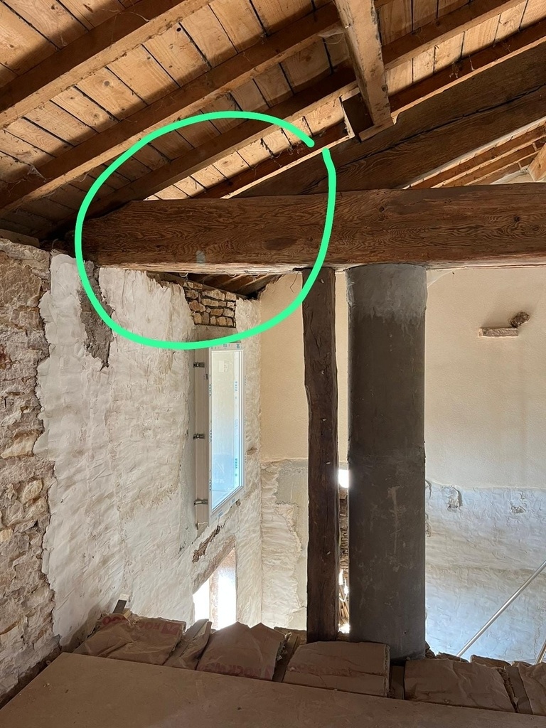

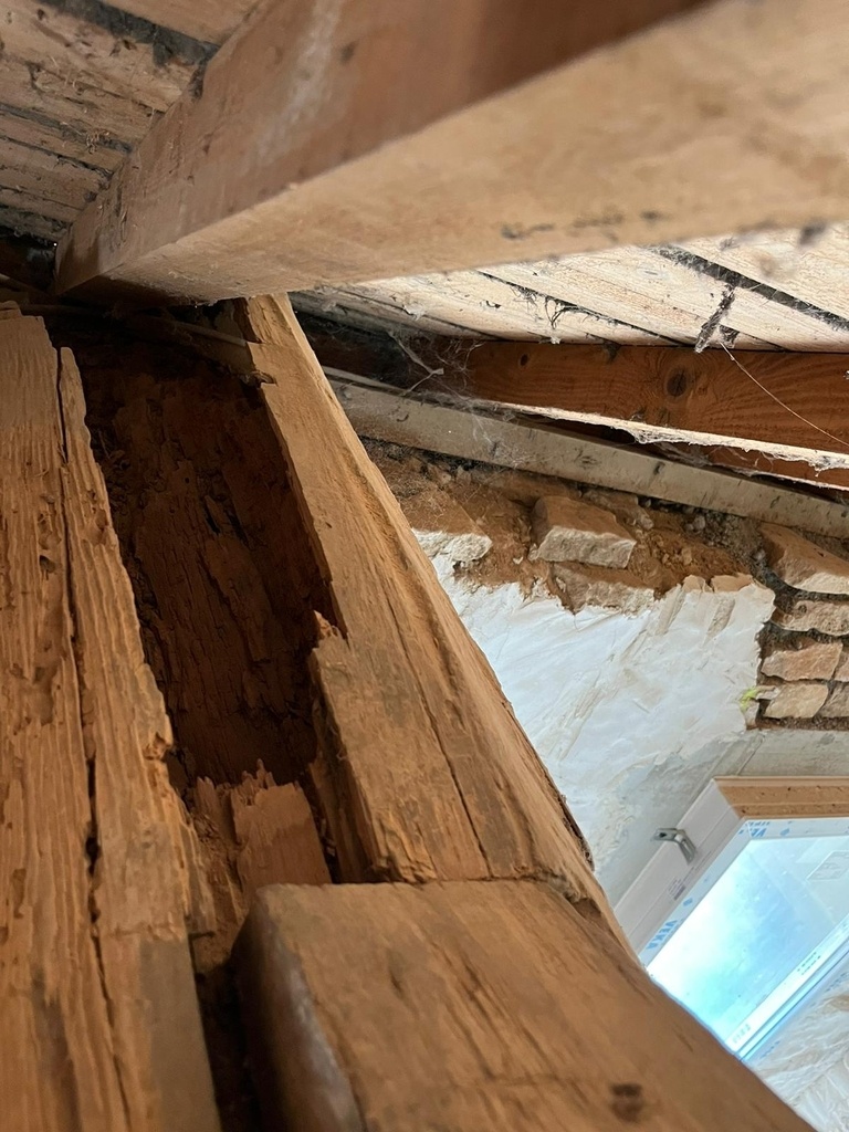

Au niveau d'un des appuis sur le mur, l'entrait est complètement dégradé. Les anciens propriétaires ont mis en place un poteau béton sous l'arbalétrier afin de soutenir l'entrait. Il ont également mis un poteau bois vers le centre de l'entrait.
J'aimerais supprimer ces poteaux mais je me pose des questions sur la faisabilité et les réparations à réaliser. J'avais en tête un moisage sur cette partie de l'entrait avec boulonnage de l'arbalétrier sur l'entrait. Aucun des charpentiers que j'ai rencontré ne m'a parlé de solution comme celle ci mais uniquement de remplacer les poteaux pour les rendre plus esthétiques. Hors il me semble que l'entrait n'a pas besoin d'être soutenu comme il ne travaille pas en compression. Suis je complètement à côté de la plaque ?
Je joins quelques photos !

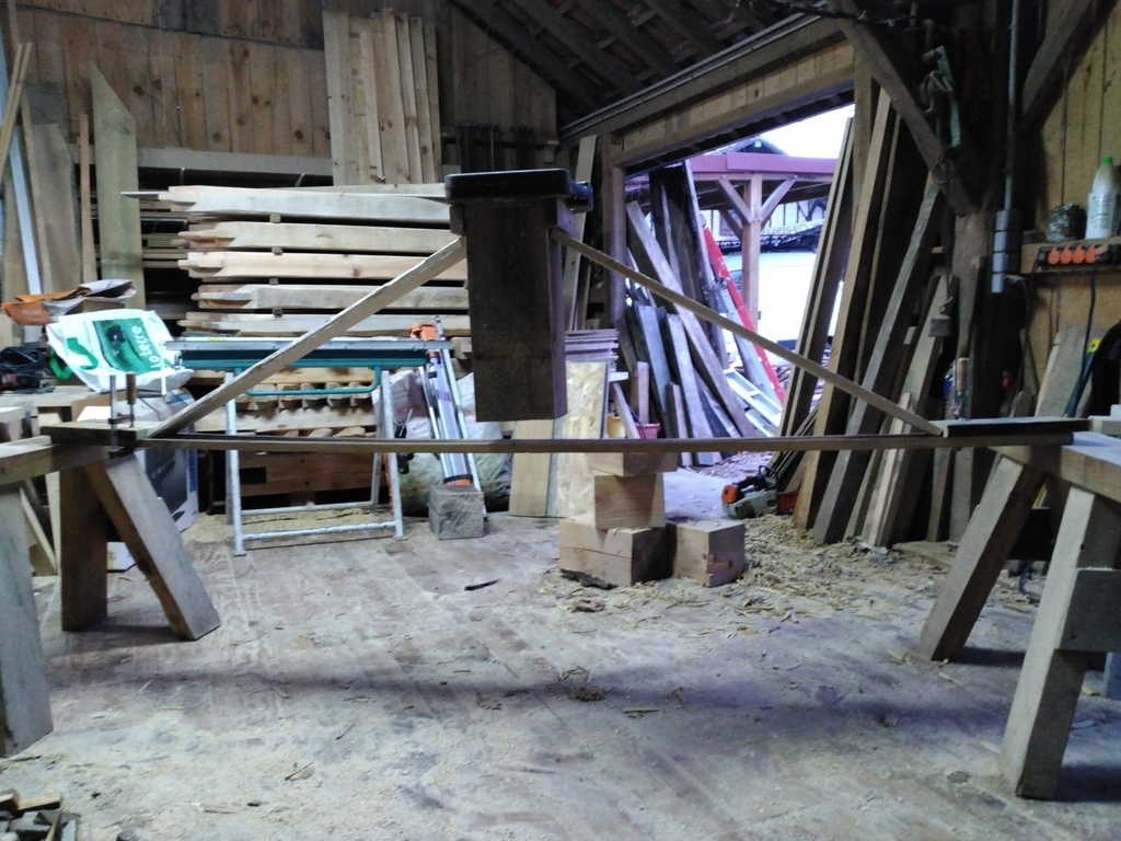

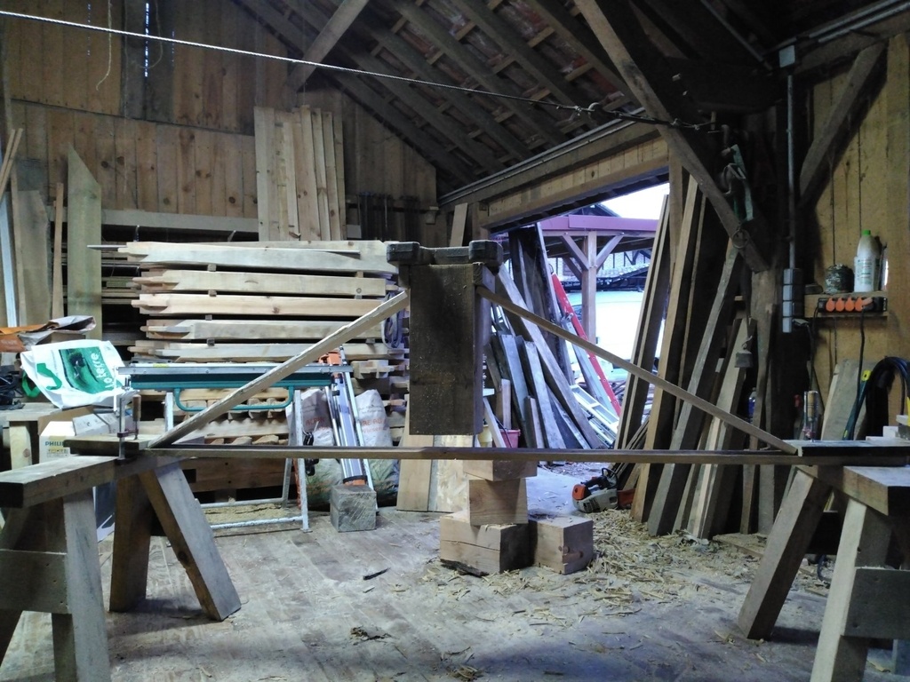

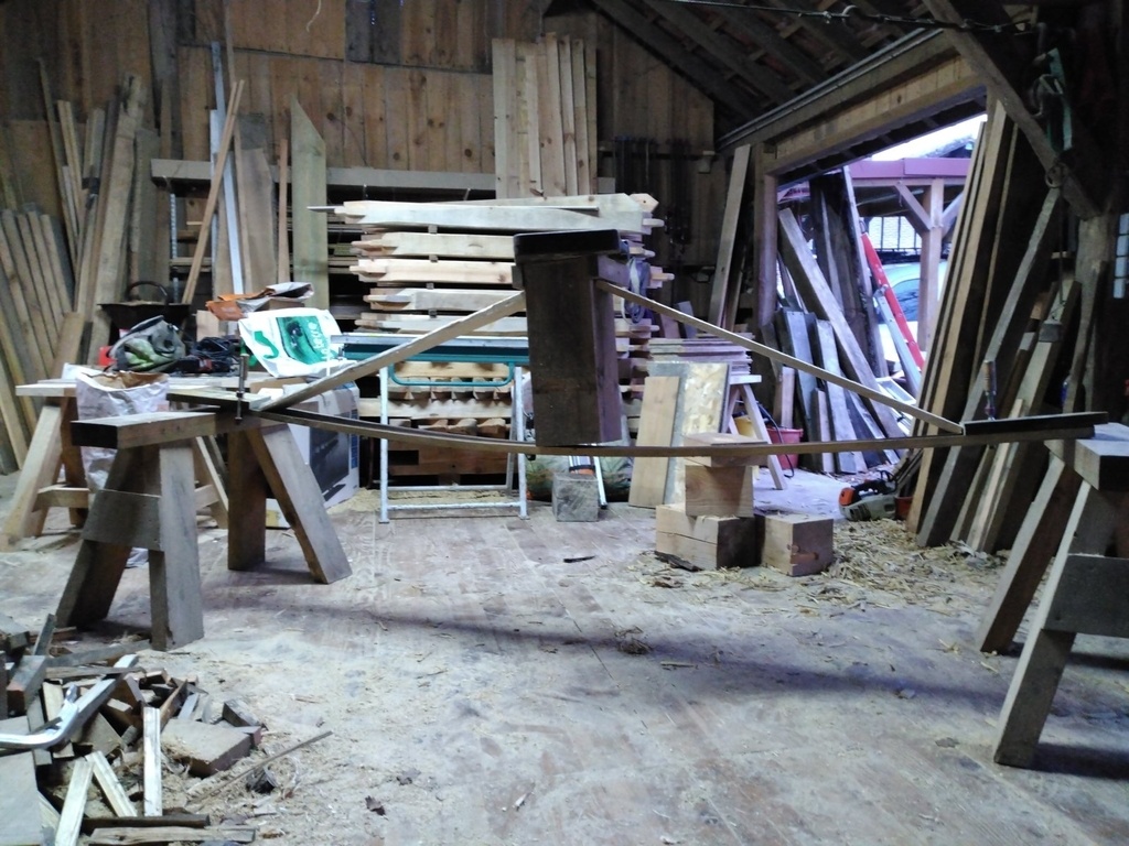

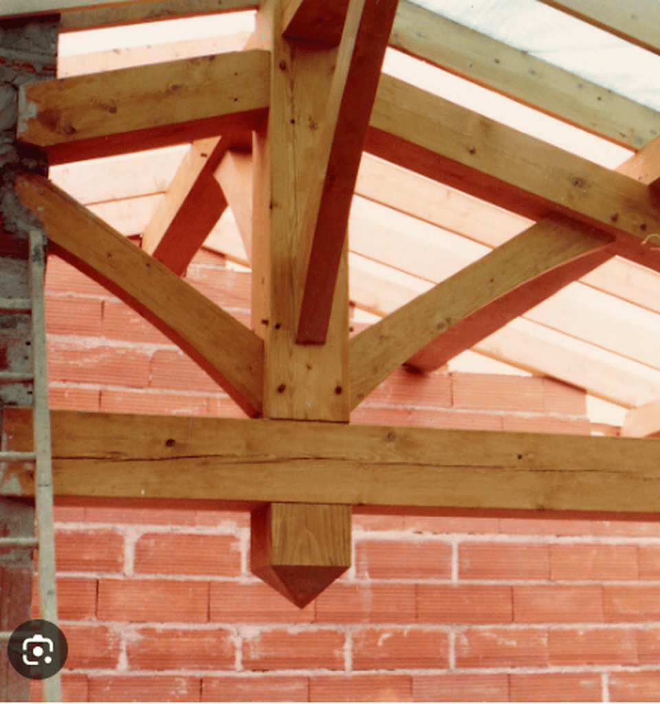

Bonsoir Martin71 ,
Pour moi le problème majeur vient du pourrissement du talon d'entrait qui ne joue plus son rôle, empêcher le glissement de l'arbalétrier. Aussi les jambettes qui sont sensées soulager la flexion de l'arba la reportent directement sur l'entrait, elles me semblent plus néfastes qu'utiles.
Apparemment le but de cette rénovation est de supprimer au moins la quille sous le poinçon, j'ai essayé de faire une maquette pour comprendre comment travaille une ferme latine ( si vous vous posez la question, oui je me suis emmerdé pour faire tenir ça en équilibre):
Ici c'est dans le meilleur des cas, les appuis sont presque au droit des noeuds
Là j'ai écarté les appuis, ça correspond plus ou moins à ta configuration, comme le souligne Kentaro Sama
Enfin j'ai enlevé la butée d'un côté, l'arba a glissé, le poinçon s'est cassé la gueule, il appui sur l'entrait, en gros si tu sors la quille maintenant ça ressemblera à ça.
A priori je devrai apporter une réponse concrète, et serai bien malavisé de le faire, on parle d'un entrait d'1.08 m3, étayage des pannes, greffe en sous-oeuvre... Je sais que cela se pratique, souvent sur les monuments historiques, (il faut bien le boulonner, suivant son inclinaison, le trait de jupiter est assez peu performant).
Il est bien plus simple d'y mettre des poteaux sous poinçons et arbas, reste à voir les descentes de charges.
Personnellement, si un client me demandait ce type de travaux, je l'aiguillerais vers un charpentier compétent.
Hervé-71
très bonne explication avec la maquette
Martin71
Merci brubru40 ! Tes petites maquettes m'aident bien à voir les risques engendrés si j'enlève les poteaux ! Merci de t'avoir donné tant de mal pour imager le fonctionnement de ma charpente 😁

sey
pour le "poids" il nous faudrer au bas mots la surface de toiture que support cette ferme (entraxe entre les ferme, longueur de pente, la pente, la region...)
top la maquette je penser pas que cette écart influer autant sur la flèche mais pas étonnant en le voyant

EtienneVR
Comme déjà indiqué le toit pèse sur l’entrait donc attention !
Si le désordre est proche du mur, j’insèrerais dans le mur une pièce sous l entrait plus longue que le désordre et je la boulonnerais sérieusement à l entrait. Par sécurité il faudrait peut-être étayer en plus. En tout cas, je prendrais conseil auprès de deux charpentiers

Étayer oui et vite
Ma première réflexion est, comment peut t'on vendre une maison avec la charpente dans cet état, en avais tu connaissances lors de l'achat ?
La difficulté de réparation réside dans le fait qu'il faut recréer le noeud entre l'entraît et l'arbletrier.
Il faudra donc faire un étayage de toute la ferme en commençant par le faîtage. Il faudra pour cela trouver un professionnel capable de remplacer dans les règles de l'art une partie de l'entraît en recréant avec rigueur les entrailles d'assemblage avec l'arbletrier pour que cela reprenne les forces d'appuis. Je précise que ce sont ces assemblages qui créent les appuis de reprise des forces et que les chevilles et autres boulons ne servent que pour maintenir l'assemblage en place mais aucunement pour tenir les forces en action dans la charpente comme hélas beaucoup le croient voire font l'erreur.
Pour la partie entrait, je ne vois guère d'autres solutions que un assemblage type trait de Jupiter avec en plus une reprise moisée sur assez long si cela doit en plus servir de poutre. Un charpentier chevronné sans jeux de mots, pourra peut-être trouver une autre solution.
Évidemment, si la couverture était à reprendre il serait préférable de remplacer l'ensemble

Tu penses que les appuis ne se font plus du tout? L'arbalétrier aurait complètement glissé vers le mur dans ce cas non ? Au visuel on ne voit pas de différence entre les deux assemblages arba-entrait (le sain et l'abimé).
Donc pour toi également, compliqué de supprimer les poteaux sans engager de gros travaux ( étayage complet de la charpente, virer la couverture ...)?
Cela me paraît compliqué en effet.
L'appui de l' arbalétrier doit être proche de zéro, pas encore glissé mais 😬
Peut être qu'un métallier charpente métallique pourrait réaliser un nœud et appui de renfort mais il lui faut maîtriser les sections et épaisseur de métal en fonction des forces en action. De simples bouts de fers plats et boulons ne seront pas suffisants. Peut être à faire calculer par un bureau d'études le cas échéant.
J'ai déjà vu des réparations métalliques sur pièces de charpente bois réalisées en ceinturant la pièce de bois.
Cela devra prendre en compte également l'esthétique si la charpente reste apparente.
Plusieurs difficultés de réalisation: épaisseur de métal, tracé de l'angle à respecter, conception globale permettant résistance esthétique, solution d'assemblage et de mise en œuvre en maitrisant le poids des pièces mais aussi trouver l'artisan compétant et volontaire. Cependant rien n'est impossible si l'on maîtrise toutes les contraintes.

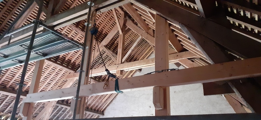

j'ai eu le même problème dans ma grange, voir pire car l'arbalétrier avait glisser et commencé à pousser les murs....
alors, important..non pas important, obligatoire, incontournable , comme l'a dit Brubru, bloquer, souder l'entrait et l'arbalétrier. avec le peu de bois qu'il reste, la solution fer plat de bonne section , bien placé fera l'affaire.
si les deux ne sont plus en appui, tout le poids de la toiture sera reporté sur le pauvre petit poteau au centre sous la ferme !!!!!! et l'ensemble sera instable....
une ferme repose sur un principe simple : un triangle avec répartition des forces sur les arbalétriers transmises à l'entrait qui travaille en tension.
le poinçon est suspendu, et n'appuie pas sur l'entrait, au contraire le soulève pour l’empêcher de fléchir vue la longueur.
la maquette de Brubru est super, elle explique bien tout ça
la solution mise en oeuvre dans ma grange est simple, mais pas esthétique:
un mur en parpaings de 1.2m depuis le mur vertical extérieur pour soutenir l'entrait, et blocage en fer plat de l'ensemble, donc un peu equivalent au poteau béton .
je réfléchis à une autre solution ......
patience.....
bonne soirée
Hervé
PS: je ne prétends pas détenir la science, ni la vérité, simplement j'ai eu la chance de travailler avec un Compagnon Charpentier, et d'exercer cette profession 15 ans en reconversion professionnelle....

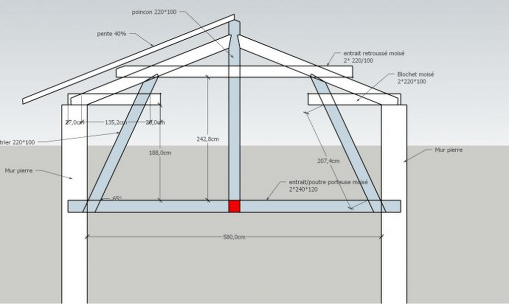

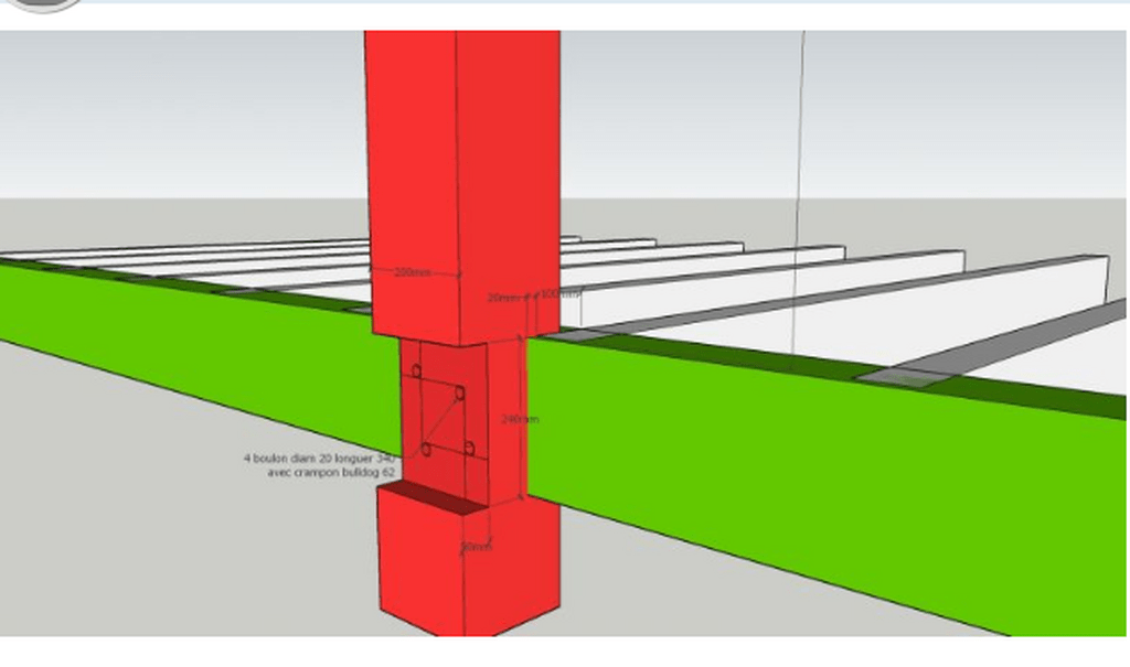

suite de ma réflexion
l'idée est de s'approcher le plus possible d'une ferme à entraits repoussé
je m'explique: (photo 1)
l'entrait bleu sera au niveau de ton mur de refend. un fer rond de 20 mm fera l'affaire
les deux poteaux bleu incliné de bonne section 20 x 30 cm soutiennent l'entrait actuel qui devient l'entrait retroussé, au niveau des arbalétriers, avec une fixation solide et embrèvement (difficile de faire tenon+mortaise en place à l'envers)
les blochets ne sont pas nécessaires, sauf pour l'esthétique
je garderai le poteau central, en remplaçant "l'allumette" actuelle par du 20 x 20 en chêne. ce poteau peut te servir pour une rampe si tu fais une mezzanine, ou pour une cloison.
pas vu ton commentaire, au-dessus d'une porte, alors deux poteaux décalés !!!
pour le fléchissement de l'entrait, ça vient du fait que le poinçon est descendu car mal maintenu par les arbalétriers et appuie au lieu de le soutenir (je me répète)
merci de nous donner des nouvelles, et la solution retenue.
bon courage
Hervé
Martin71
Merci Hervé-71 ! Le deuxième appui de l'entrait est sain, aucun signe de pourrissement ni de glissement mais je pense le boulonner à l'entrait tout de même.
Je pourrais effectivement rehausser mon mur de refend mais la poutre se trouve à presque 2 mètres et il faudrait que je monte ça en pierres pour que ça soit plus esthétique ( le boulot!! 🥵)
De plus, cette solution permettrai t'elle de supprimer le poteau central?
Martin71
Merci Hervé-71 ! Dans ta proposition, je n'ai pas besoin de rehausser mon entrait non ? Mes poteaux au lieu d'être verticaux sont inclinés pour reprendre la charge des arba et les redonner au mur de refend. Le fer rond doit traverser les mur j'imagine style croix de St André ?
Hervé-71
l'entrait actuel reste en place, peut-être le soulever de quelques cm, vu qu'il ne tient plus sur le mur
le fer rond remplace un entrait en bois, donc traverse et retient les deux poteaux inclinés, pour pas qu'ils s’écartent du pied et poussent les murs, pas besoin de croix extérieure
fait tout de même valider l'idée par d'autres pros, ayant une bonne expérience en rénov

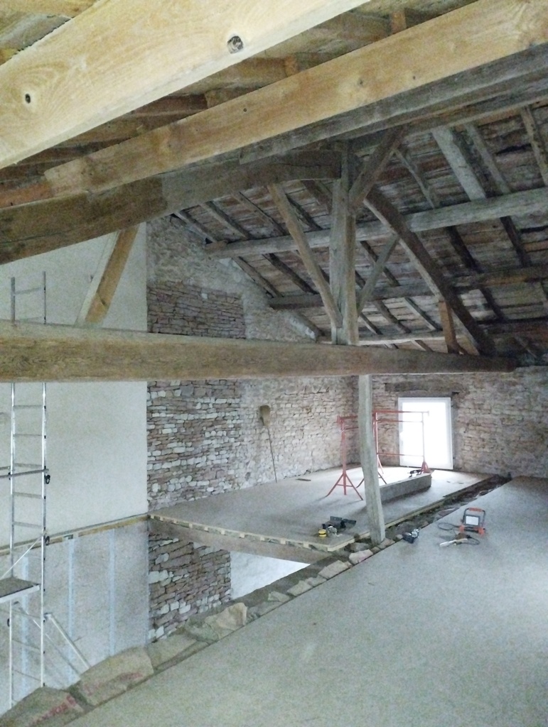

vu ou est placé l'arba l'entrait sert également de poutre du coup juste moisé ca me parais léger je suis plutôt d'accord sur le fait de garder un poteaux je trouve ca plus sur (avis personnel je ne suis pas charpentier)
petite interrogation personnel elle fait quelle taille cette entrait ? j'aurai du 9m en 25*25 ou un peut moins
Martin71
Merci sey ! Du coup l'entrait ne travaille pas qu'en traction mais aussi en compression à cet endroit du coup.
L'entrait fait 12m de long en 30*30
sey
ha oui !! j'ai vu petit XD sacrée charpente
oui tu beaucoup de poids qui appui a se niveau la (surtout vu la surface de toiture) de plus le tenon mortaise qui fait partie de la tenu de l'arba est en mauvais etat
peut être voir avec un maçon pour faire un gros corbeaux (grosse équerre)pour reprendre le charge dans le mur qui sera peut être plus esthétique qu'un poteau mais a voir si c'est réalisable (la maconnerie c'est pas mon truc)
je viens de penser peut être en ipn que tu pourra toujours habiller de bois
mais tourne toi vers des pros le problème est plutôt complexe ça te coutera un peut d'argent mais au moins tu sera serin 😉
pour moi il faut calculer la charge maxi que porte l'arba et qu'il transmet a ce niveau pour avoir une idée de se qui est possible

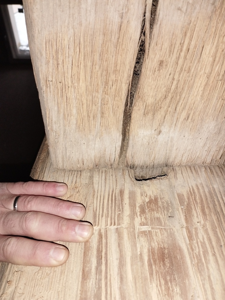

non je pense que le fléchissement est normal oubli pas que tu a 12m d'entrait le bois travail
par contre tu peut essayer de "sonder" en tapotant dessus pour voir si elle est pas pourri plus loin mais pas visible
tu entendra très clairement la différence entre une partie saine ou non
Martin71
Ce qui me surprend c'est que j'ai 2 autres entraits comme celui ci qui n'ont pas de problème de fléchissement. Ça me laisse penser que le fléchissement vient de la dégradation du bois au niveau de l'appui au mur
sey
il y a de grande chance que si elle est descendu de se coter c'est a cause de ca
par contre la flèche se situe au centre de ton entrait donc ca n'aura rien a voir, ca peut etre juste le temps, peut être qu'elle a toujours eu cette forme vu les morceau d'arbre pas forcement le choix lors du façonnage
Martin71
sey du coup pour toi un poteau au centre de l'entrait est indispensable aussi? Il n'y a pas vraiment de jeu au niveau de l'assemblage entre le poinçon et l'entrait mais je n'ai pas l'impression que celui ci s'appuie énormément dessus.
Je ne connais pas grand chose en charpente, mais sur la première photo, on voit que l'arbalétrier ne repose pas sur le mur ou très prêt du mur, mais très en arrière, SUR l'entrait. Donc, une partie du poids de la charpente repose sur l'entrait, qui ploie justement à cet endroit.
Martin71
Merci Kentaro pour votre réponse. L'arbalétrier est à 70 cm du mur de ce côté, je ne sais pas si c'est anormal mais effectivement il doit y avoir un peu de compression à cet endroit...
Martin71 Je pense qu'il y a même pas mal de compression à cet endroit...
Tu peux habiller le poteau avec du bois, et cela fera un bel effet.
Martin71
J'ai des poutres en chêne de 20*20 que je peux utiliser pour ça. Le plus contraignant c'est la mise en place de ce poteau pour que ça soit bien propre.
je ne partage pas certain avis sur la charge de l entrait aujourd'hui j' aimerais que l on me calcule la charge du poinçon sur l entrait
compte tenu que la charge de l' arbalétrier est a 70 cm de l'appui
qu'une poutre de 12 m a un poids propre et que il y a peu de pente au toit et que pour moi la ferme est mal foutu on reporte une charge de panne sur un entrait
bien amicalement le charpentier de service
Martin71
Bonjour etiennedesthuilliers
Tu pense que l'entrait est surchargé si je comprend bien ? Je ne sais pas comment on peut calculer tout ça.
bonjour c est bien la le problème être charpentier c est aussi savoir faire le calcul et pour l expert ou le sachant dire ou est l' erreur et si il a une mission refaire le calcul et au bureau d'étude de préconiser une réparation stable si le charpentier ne sait pas le faire
mettre des chandelles me parait être une réparation provisoire
