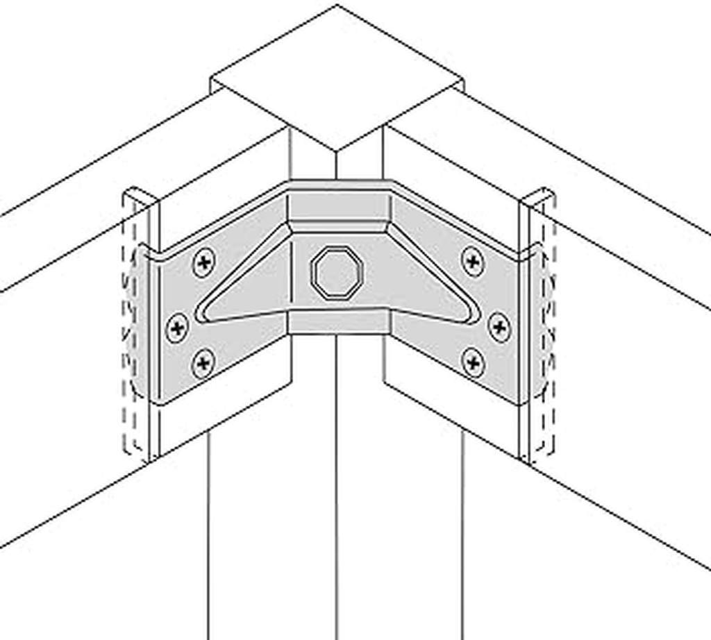

Une autre option est l'utilisation de ferrures de pied de table qui permettent un assemblage solide (comme sur l'image jointe). l'avantage c'est qu'avec des traverses assez hautes vous aurez un bon contreventement (résistance de l'ensemble à la flexion latérale) ce que n'offrent pas trop les autres solutions. Il faut voir que votre support à scie va subir quelques forces latérales (déplacement, utilisation) du coup à force les assemblages vont travailler et prendre du jeu voir casser. Les renforcer est nécessaire. un rectangle (angles droits) est déformable un triangle ne l'est pas.

Pour l'assemblage à ferrure non il n'y a pas besoin de tenons. Les traverses sont solidement fixées sous le plateau puis on monte la ferrure dans l'angle le pied vient ensuite se loger dans l'espace entre les traverses et le boulonnage du pied à la ferrure va venir le plaquer aux 2 traverses. cette "approche à 45°" empêche d'avoir des tenons. Par contre ça implique d'avoir des bouts de traverses parfaitement d'équerre, pour moi c'est un super apprentissage avant de se lancer dans des assemblages type tenons mortaises. Avoir une extrémité parfaitement à 90° n'est pas si simple (sauf peut-être avec une scie à onglets parfaitement réglée).
Pour la partie fixation dans le pied vous avez plusieurs options des tirefonds à voir le diamètre qui passe dans le trou de la ferrure sinon vous pouvez mettre un insert taraudé avec un boulon plus classique. le petit "truc" perso j'utilise toujours dans ce cas un boulon a tête hexagonal pour pouvoir utiliser une clé je trouve que ça permet un meilleur serrage et j'utilise aussi toujours une rondelle anti desserrage type rondelle ressort ou rondelle éventail il va y avoir pas mal de vibrations et c'est jamais agréable de devoir plonger dessous pour tout resserer.

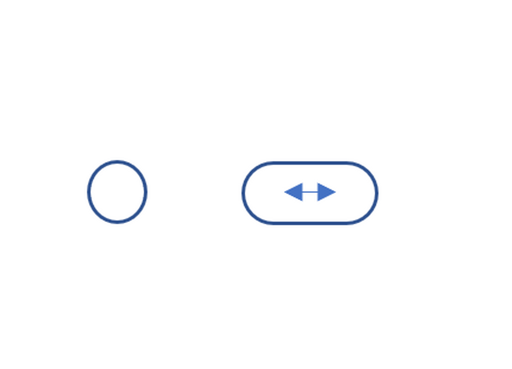

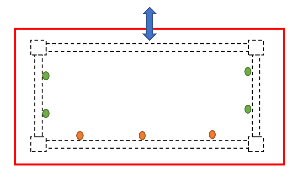

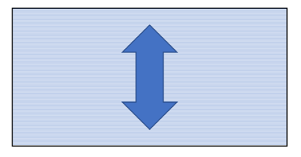

Magalienatcho Ce qu'il faut garder en tête c''est que votre plateau va bouger surtout si il est stocké sur une terrasse. Je ne sais pas à quel point vous maitrisez le sujet mais grosso modo le bois bouge pas mal perpendiculairement aux fibres et quasiment pas dans le sens des fibres (image 1). Du coup il faut penser toute la fixation pour permettre au bois de bouger sinon le plateau va tout casser (les égyptiens se servaient de coins en bois qu'ils humidifiaient pour éclater la roche c'est dire la puissance du truc).
Du coup moi ce que je fais dans ce cas (pour un meuble utilisé que d'un côté) c'est de laisser un coté libre ici le fond.
Sur la 2ème image j'ai représenté le plateau en rouge et les traverses et les pieds en pointillés. Les points orange sont les endroits où la fixation sera fixe et les points verts des endroits ou la fixation permettra un peu de mouvement. Du coup seul l'arrière du plateau bougera.
Pour ce faire j'ai déjà utilisé ces équerres avec la partie verticale fixée sur la traverse et la partie horizontale sur le plateau sachant que j'avais agrandi les trous de fixations de manière a permettre le mouvement la vis se déplacera dans le trou oblong. pour ça il suffit d'une petite lime ronde (on en trouve facilement dans ce genre de set). Du coup équerres normales aux endroits oranges et équerres modifiées aux endroits verts.
J'espère avoir été clair.
