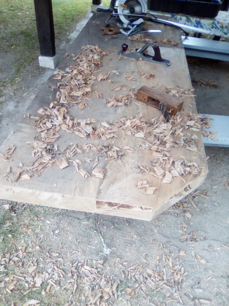

si tu as une scierie dans ton coin ,vas voir.Personnellement ,l'été dernier j'ai fait un plateau pour un copain mécano,un dessus d'établi de80cm de large ,5cm d'épais et 2,50m de long ;j'ai dégoté 2 morceaux de 2,5m et de40cm de large 5,4cm d'épais en platane pour 70 euros,le tout assemblé avec 4 tiges filetées de10mm.Placé sur 2 murets en parpaings de 15 ;très bon établi de base pour pas cher.
