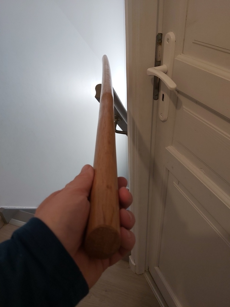

Or nombre d'entre eux arrivent d'occasion légèrement tordu ... voir les photos...
Comment redresser cela ? Des tutoriels montrent d'appliquer eau et laisser secher soleil avec du poids dessus... mais le résultat a été catastrophique...

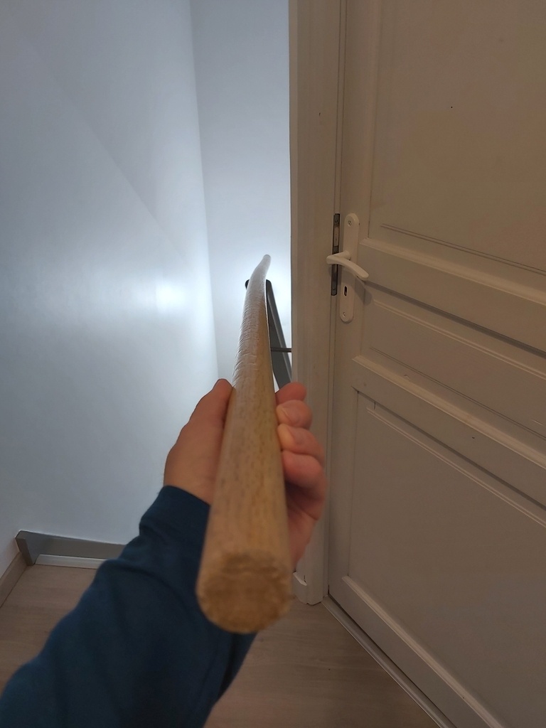

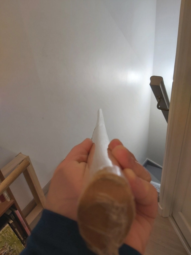

Voici les photos des bo et bokken en question. Cordialement
lamenuis
pour le premier, je pense qu'il n'y a rien a faire à part la cheminée. pour les deux autre, suspends les dans un endroit ou les conditions de température et d'humidité sont a peu près stable pendant 2 mois: si pas d'amélioration, c'est que le bois à repris sa forme naturelle.
